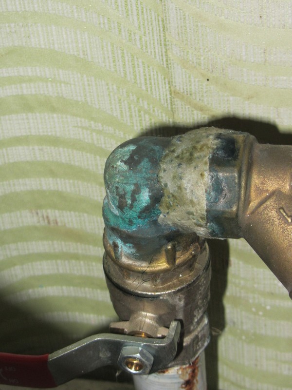

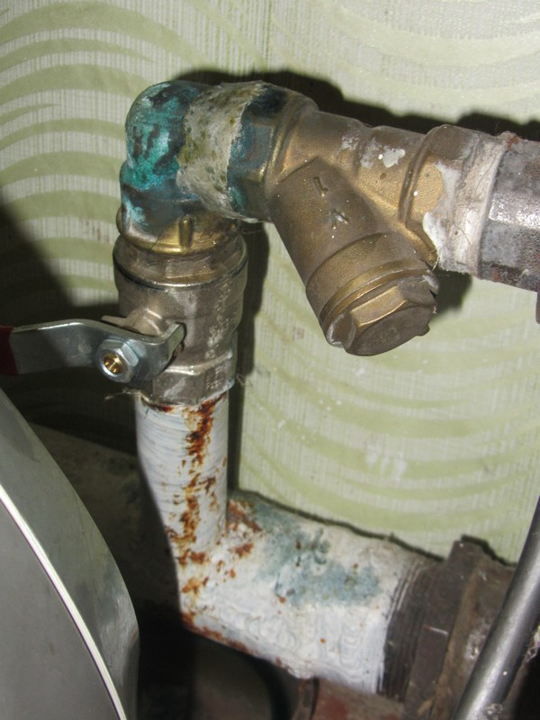

Здравствуйте! Поток стык возле уголок. Результат заделки холодной сваркой не помог - теч немного уменьшилась, но все равно капает. Буду благодарен за советы. п.с.: за качество работы сильно не пинайте, только учусь. Раскрутить, все слить и опять затянуть нет возможности, так как вода в системе и холода наступают.

tomas_morgam, Вы за рецептом чуда пришли? Его нет, течь снаружи не устранить никак. Разбирать стык, зачищать резьбы и запаковывать нормально, на лён с пастой например.
