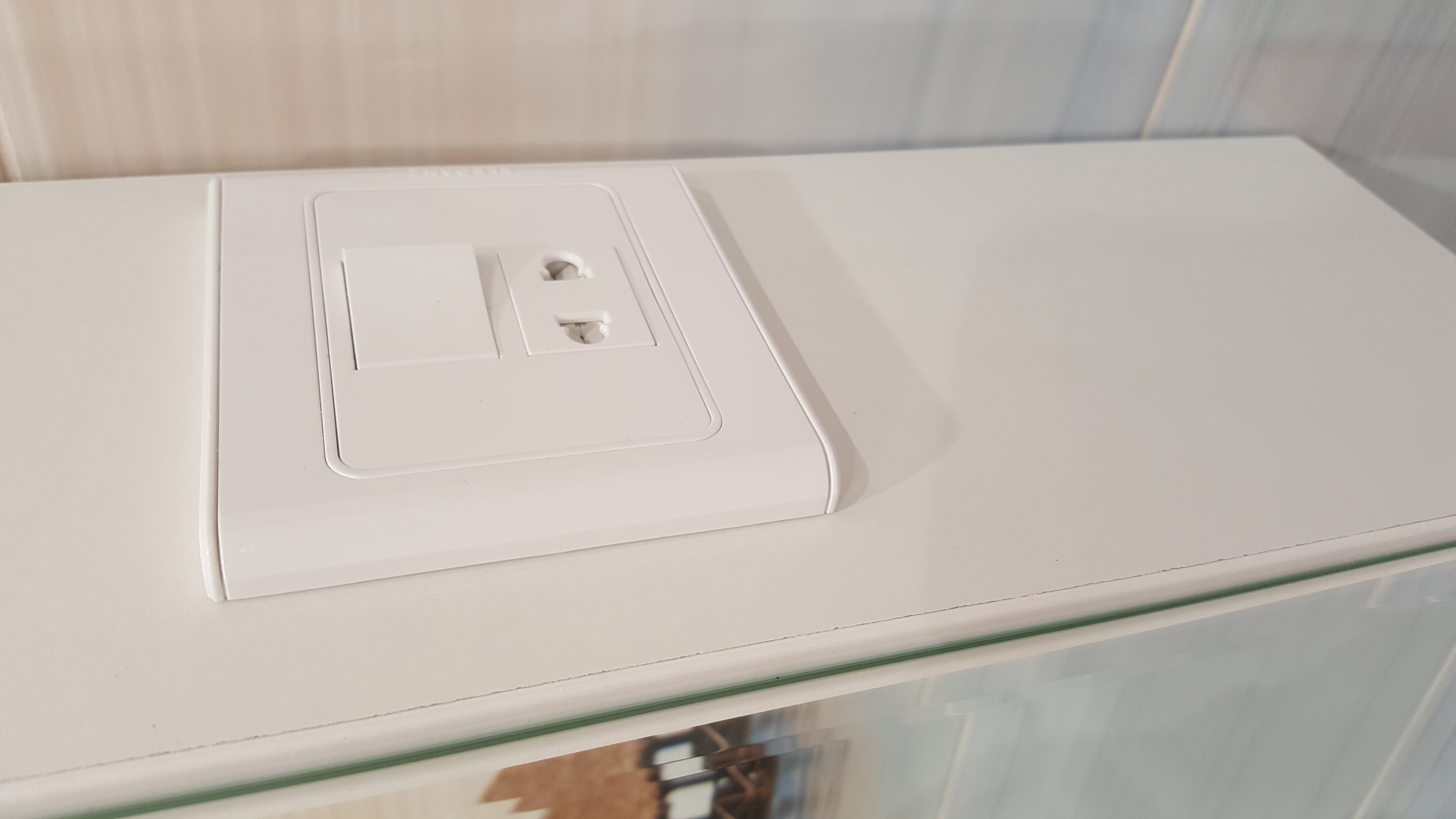

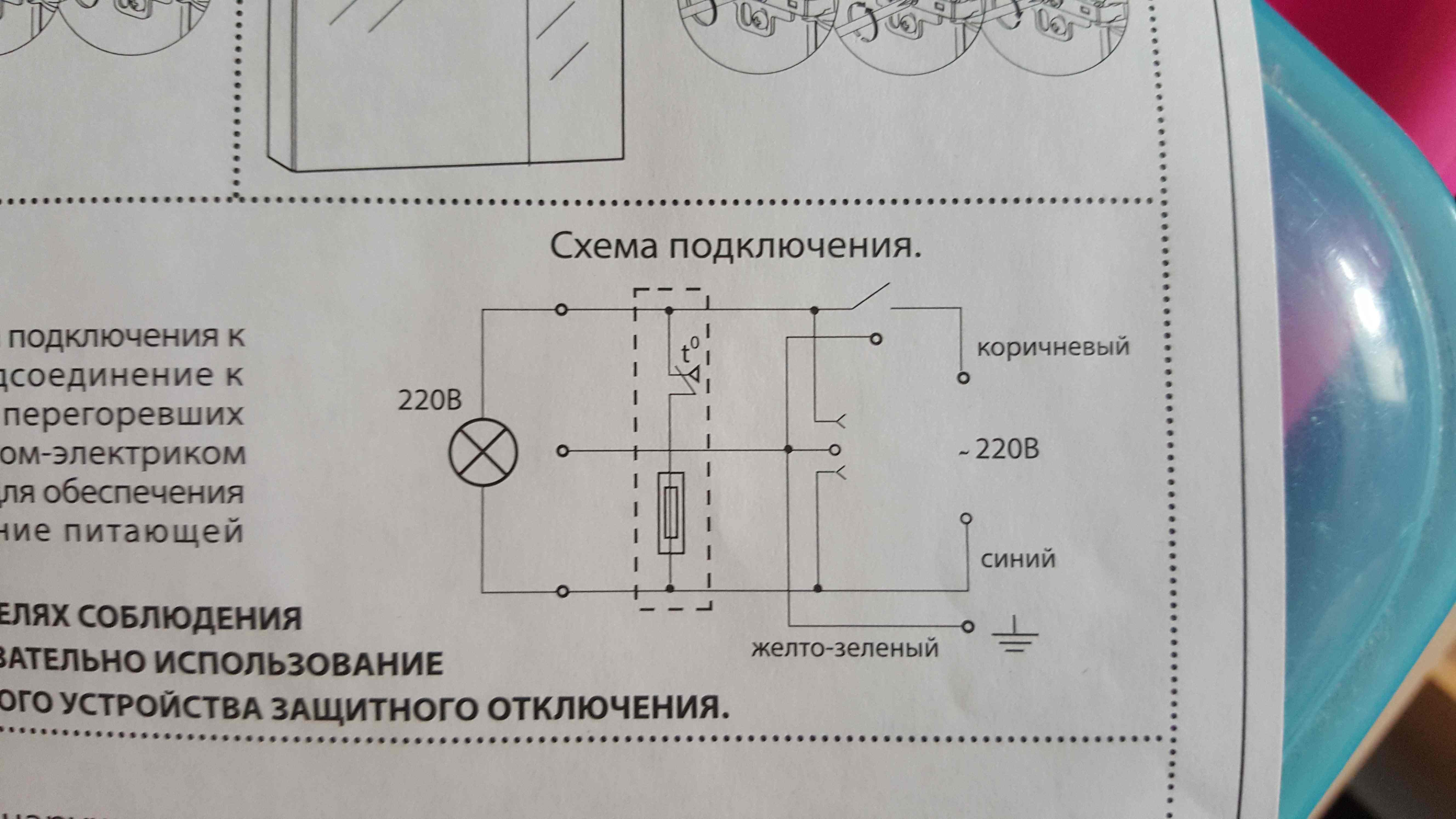

Люди добрые помогите пожалуйста женщине подключить подсветку зеркала к электрической сети. Муж сказал это уже не сделать) и всё стоит уже месяц. Хочу попробовать сама. Фото прилагаю. Буду вам очень благодарна.

Проводочки сфоткайте, которые из стены торчат на месте подключения зеркала.

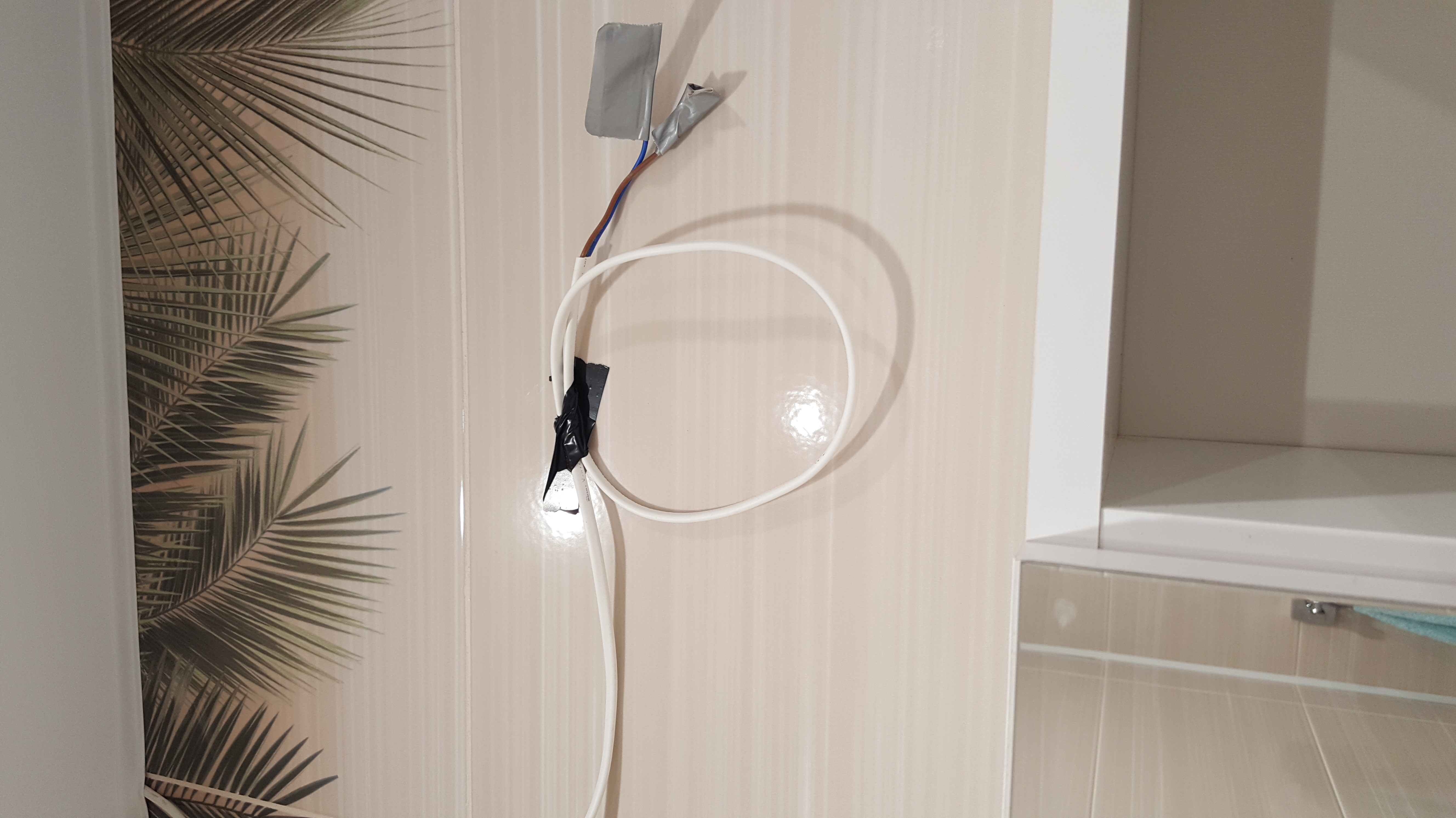

Они выведены с потолка Получается их до розетки ещё удлинить надо будет, поскольку сама коробка с розеткой снизу шкафа

Svetlana-MM, и куда вы планировали их прятать, или удлинить и пусть висят?

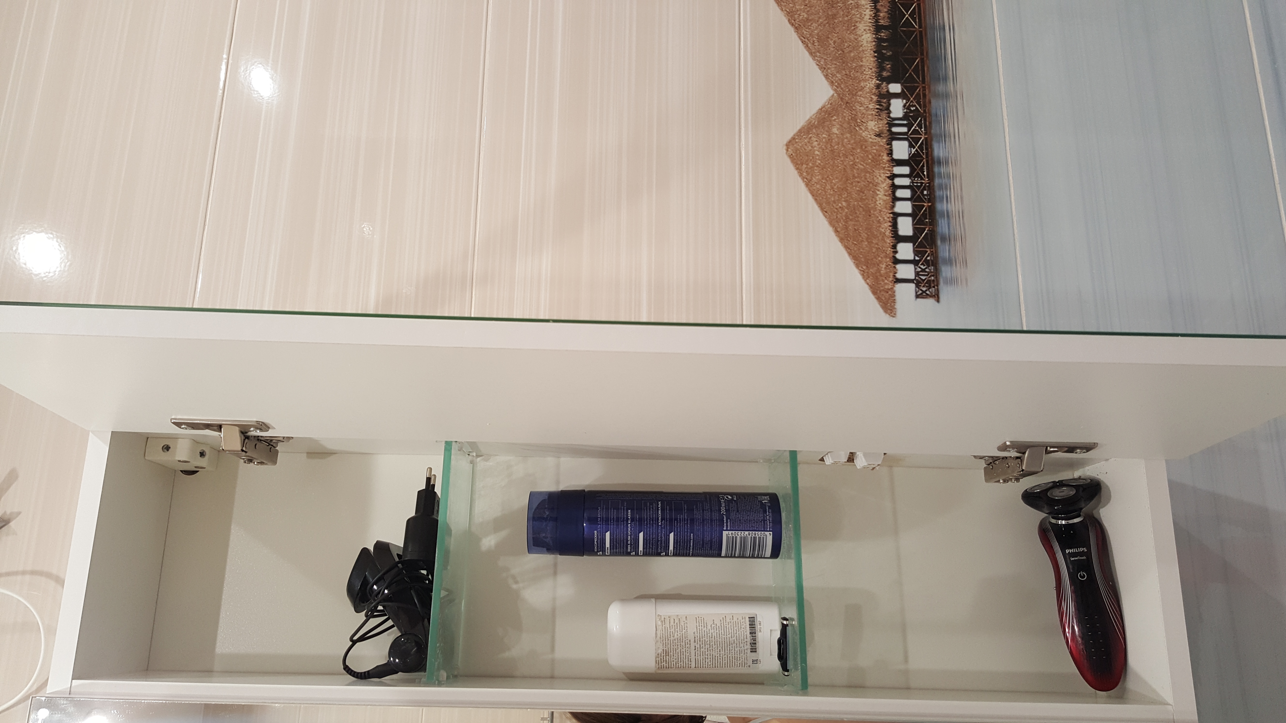

В самом шкафу, а сверху в кабель-канал там по шву почти не видно

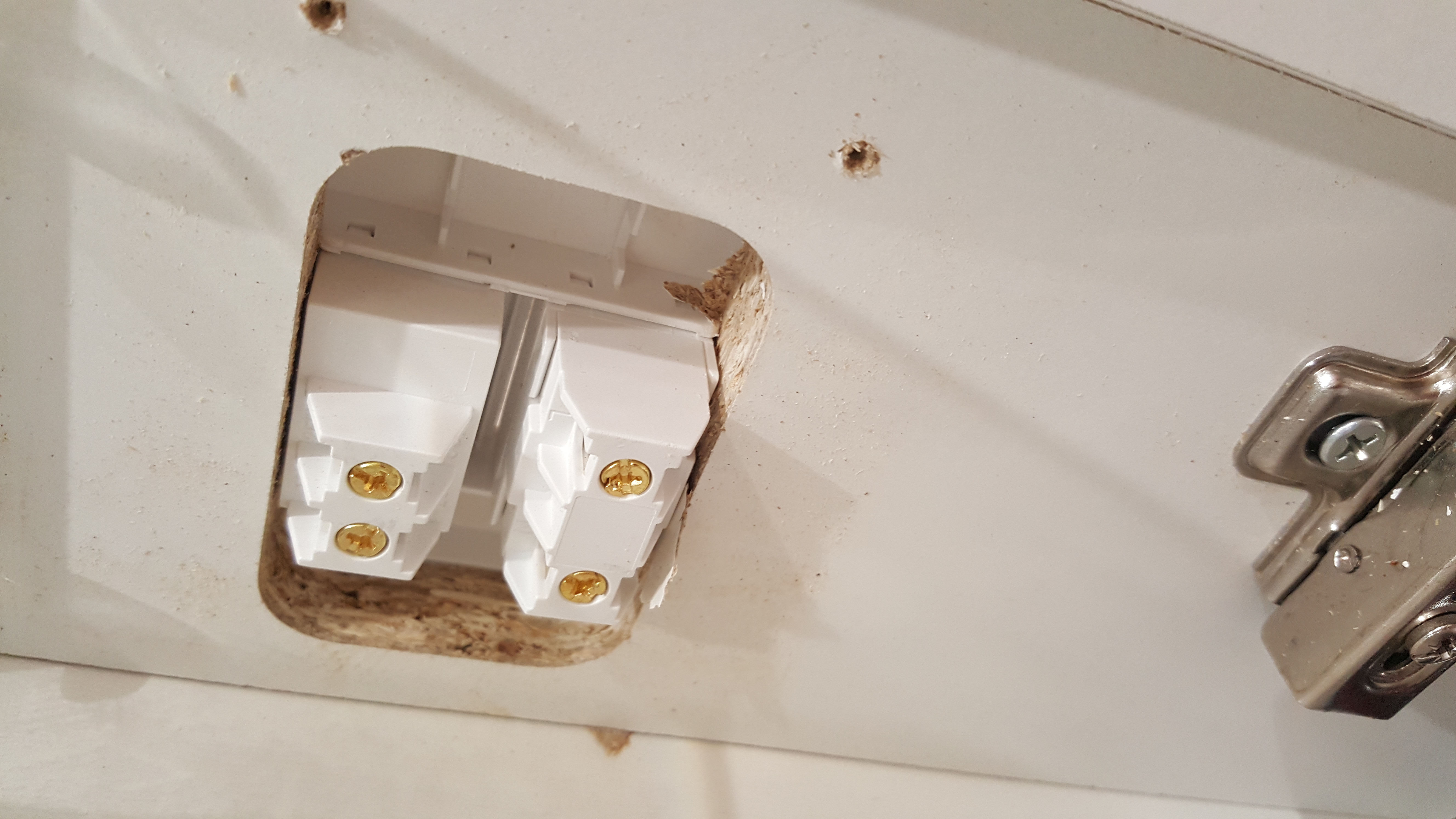

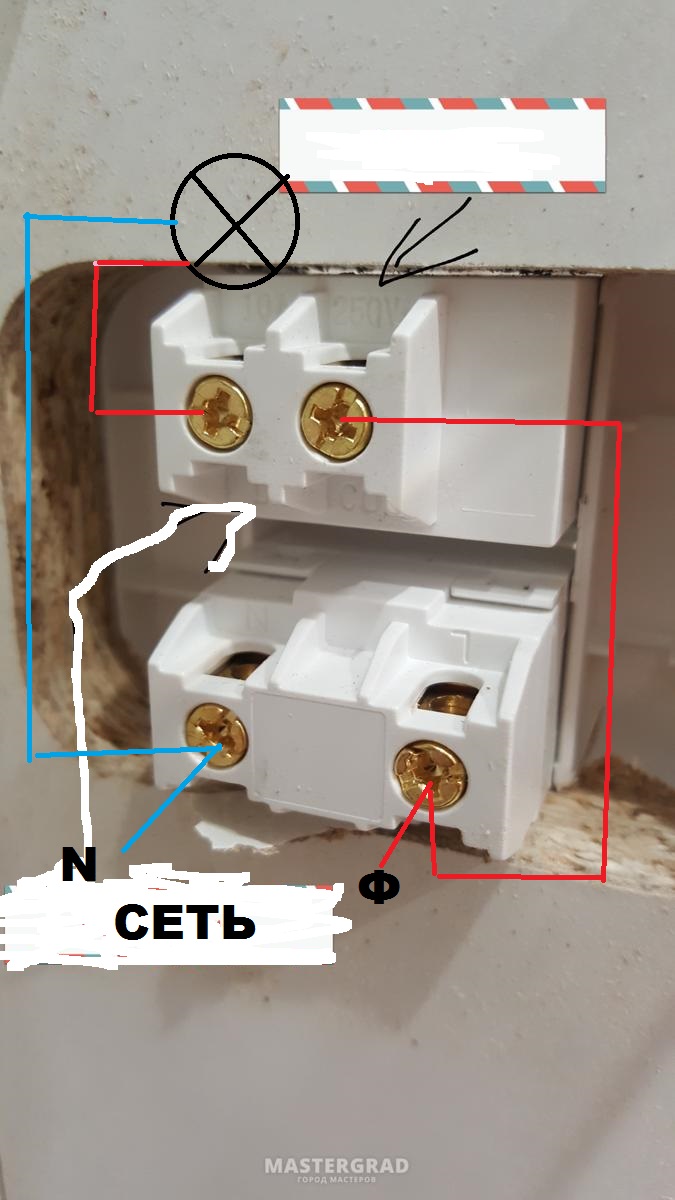

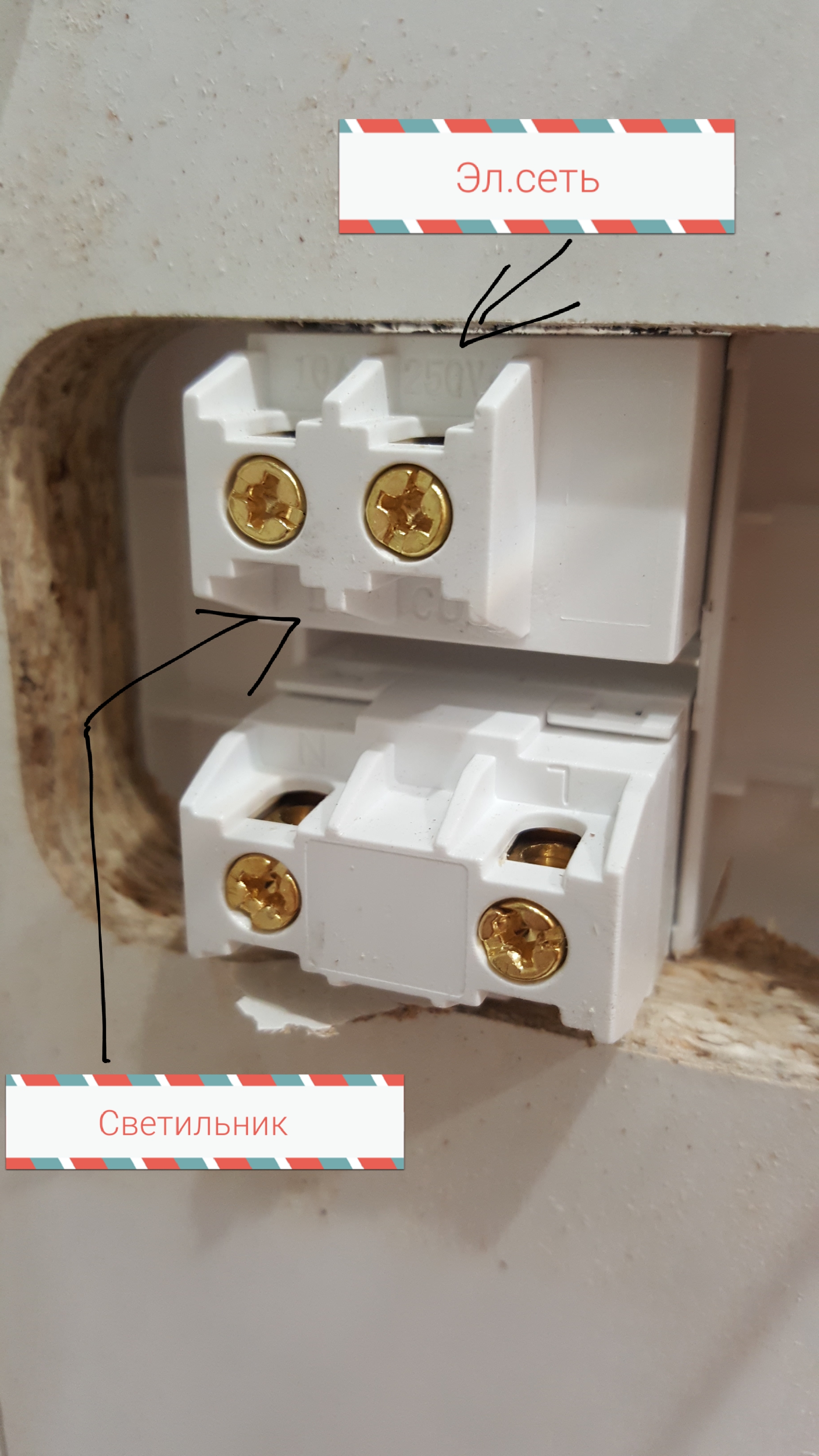

Мне самое главное это как всё соединить чтобы работало,вот я думаю сделать так как на фото, а как розетку прицепить
не могу понять она от выключателя отдельно и ничем не соединена

Svetlana-MM написал: а как розетку прицепить
Подключаете провод питания на розетку, с фазы ставите пере мычку на выключатель, ноль соединяете напрямую. Такой приблудой ссылка Только розетку с выключателем не путайте. Многожильный провод желательно обжать наконечником ссылка

megrad написал: с фазы ставите пере мычку на выключатель, ноль соединяете напрямую.
Это Вы точно девушке написали? :) Результатом будет бабах

BV написал: Результатом будет бабах
Должно быть так, а в остальном как творцу будет угодно.
