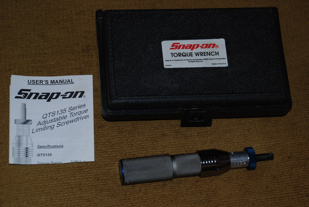

Ronnie
Ronnie
Регистрация: 04.08.2015
Сообщений: 209
12.03.2019 в 23:02:58
Мои. Отвёртка 1/4. Затем 1/2 и 3/8 ЗЫ Самый красивый, безоговорочно DremoMeter.
