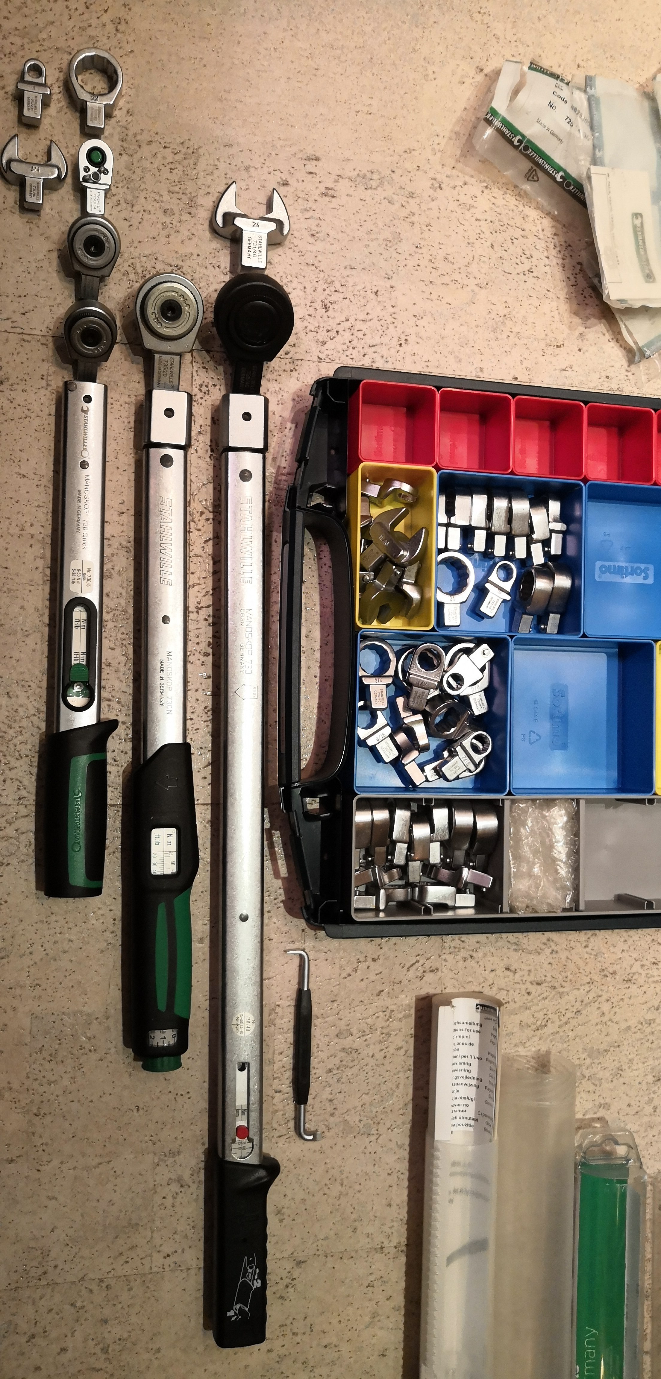

Купил наконец NORBAR NorTorque 340 - 60-340nM. Пришел, новый все, как положено. Сертификат тестовый. Решил я его проверить.
Итак, имеем ParkTool TW-2 0-70nM + TENG-TOOLS 3892ag-e3 20-110nM.
  1. На TENG-TOOLS 20nM - давлю через переходник ParkTool-ом. Все отлично срабатывает ну вот точно на 20нМ!
  2. Дальше тестирую так же на 50-60-70нМ, срабатывает ну вот тютелька в тютельку! Как только стрелка на ParkTool доходит до выставленного значения - TENG-TOOLS щелкает.
  3. Давлю так же на NORBAR выставлено по шкале ровно 60нМ - не щелкает!!! Что за... давлю дальше срабатывает примерно на 68-70нМ!
  4. Ставлю на NORBAR меньше шкалы, на 50нМ - щелкает почти примерно когда на ParkTool 58-60нМ!
Это что получается, или он по шкале неправильно настроен, или калибровка сбита. Не понятно. Затянул болт TENG-TOOLS до 70нМ. Затем выставил 70 по шкале на NORBAR- щелкает, дальше ни на мм не тянет. Хотя по идее, если бы на 10нМ было сбито, то хоть на пару градусов довернул бы. Не понятно в общем. :(

Проверил NORBAR NorTorque 340 на 60нМ нагружая грузом - щелкает очень четко! Смещение груза на пару см ближе к трещотке и не щелкает. Отмерил на электронных весах точно 12.236Кг и ровно 500мм от центра квадрата аккурат приходится на стрелку на ручке.
Странно. Получается, что TENG-TOOLS и ParkTool TW-2 не дотягивают. Они короче, и вес нужен больше, чтобы 60нМ выжать.
Подвесил тот же груз на ParkTool TW-2 - показало ~42nM. Длина рычага 345мм= ~42nM
TENG-TOOLS короче - 333мм, щелкает на 40-41nM.

rumb, А вес самого ключа вы как-то учитываете? Что-то не вижу я логики в таком нагружении, если вес ключа в приложенной точке не знать. Он же никуда не девается. А ваш ключ почти полтора кило весит и сколько из них в 500мм от центра квадрата получается - никому не известно. Можно безмен взять и тупо его в нужной точке привязать аккуратно веревочкой и потянуть до начала вывешивания. Посмотреть сколько получится, а затем уже вес для приложенного момента рассчитывать с учетом этой добавки. Иначе хрень получается, ИМХО. P.S. Пойду свои ключи взвешивать :) .

Вес ключа при его консольном нагружении вниз учитывать нужно обязательно. А рука тут причем - я не понял логики? Я например просто канистру подвешивал к ключу и воду в нее лил до срабатывания. Руки ключа не касаются вообще. Потом канистру взвешивал и прибавлял вес ключа. Вес ключа кухонными весами определял в той же точке как написал выше. Если вес ключа не учитывать - то расхождения с установкой ключа есть (установленный на ключе момент получается выше чем расчетный), если учитывать - то погрешность не более 0.5% получилась. Проверял два ключа на минимальных моментах (Stahlwille 5 проверял на 14Нм и Tohnichi 120 на 20Нм). Эти же ключи я на стенде проверял - никакой разницы.

У меня на Stahlwille при весе ключа вместе с трещеткой (она там съемная) 1кг, в точке приложения момента вес ключа был 470г. Для достижения момента в 14Нм Вес был нужен примерно 5100г. Я наливал в бутылку 5л до достижения веса 4.6кг. Так что, 470г от 5кг - это дохрена. Конечно, на больших моментах и/или на больших моментных ключах - данная погрешность гораздо меньше, тут никто не спорит. Все таки вес ключа не в такой прогрессии растет как измеряемый момент.
