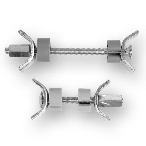

Добрый день!
Вот такой крепеж соединяет царги кровати со спинками. Один сегмент-полумесяц утерян, а ни в магазинах, ни на барахолке такого крепежа не нашел. Есть мысль попробовать изготовить самостоятельно из более-менее подходящего по размеру современного, например из стяжки для столещниц (второе фото). Для этого придется расточить глухое отверстие нового сегмента до сплошного паза. Вопрос: чем лучше это сделать?
Или может есть другие варианты?

обычную гайку закрутить и все, под нее пластиковую шайбу в виде половины окружности для распределения нагрузки если гайка по глубине не проходит шлифануть один бочек у нее

а что у вас есть? чем лучше? болгаркой. можно напильником ,надфилем, ножовкой по металлу, электролобзиком,дремелем, дрелью с острой шарошкой

phkin написал: Один сегмент-полумесяц утерян, а ни в магазинах, ни на барахолке такого крепежа не нашел.
phkin, отпилите кусок стальной трубы подходящего диаметра и просверлите отверстие.
Сами не умеете - любой с болгаркой и дрелью сделает это вам за 5 минут
phkin написал: до сплошного паза
какого еще паза???? Зачем????

BV, там на этой полукруглой гайке под винт не отверстие а пропил, чтоб ее подсовывать после установки винта , человек не знает чем ему отверстие превратить в пропил сбоку ;)

левша, ну да, снять с этой детали полумесяц и использовать со старым крепежом - это ж надо же голову включать :) Зачем вообще этот пропил делать? - это же не столешница, в которой нельзя засунуть стяжку без пропила....

BV, Дык откуда снять-то? Как я уже упоминал в заглавном посте темы: из четырех стяжек на одной полумесяц утерян. Пропил боковой необходим если использовать полумесяц от кухонной стяжки с винтом от штатной стяжки. Зачем пропил? Вот фото современной стяжки Hafele Opimus (винт, футорка полумесяц), совпадающий со штатной в большинстве размеров, кроме длины винта:
P.S. Ее и заказал, чтоб не колхозить, а просто использовать "полумесяц". Цена вопроса 70 рублёв.
