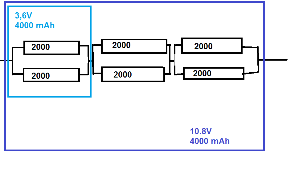

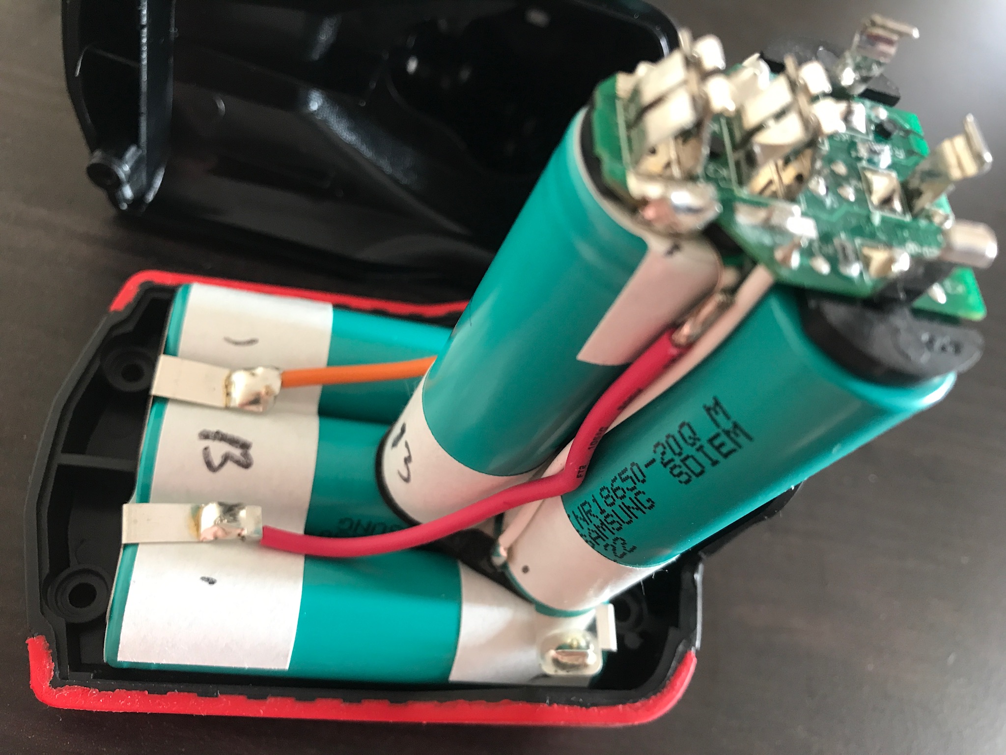

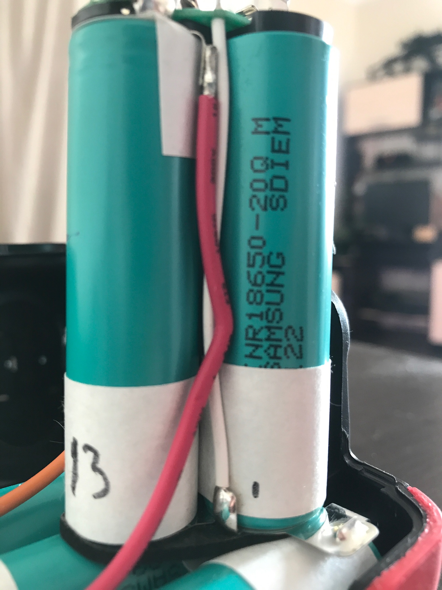

Разобрал метабовский 4 амперник. Тип банок inr18650-20q samsung http://www.datasheet-pdf.com/mobile/1090150/INR18650-20Q.html
По мануалу видно что это 2000 mah. 6 банок. 3 последовательно для получении 12v напряжения, остальные 3 по 2000mah - итого должно быть 6000, а почему блок 4 амперник считается?

LoNS написал: 3 последовательно для получении 12v напряжения, остальные 3 по 2000mah - итого должно быть 6000, а почему блок 4 амперник считается?
ole325 написал: что бы получить 12 нужно включить три последовательно, их емкость не растет, а растет напряжение.
Для увеличения ёмкости, две группы последовательно включённых банок включены параллельно.

Alex___dr, не совсем, параллелят банки, а из уже потом последовательно включают.

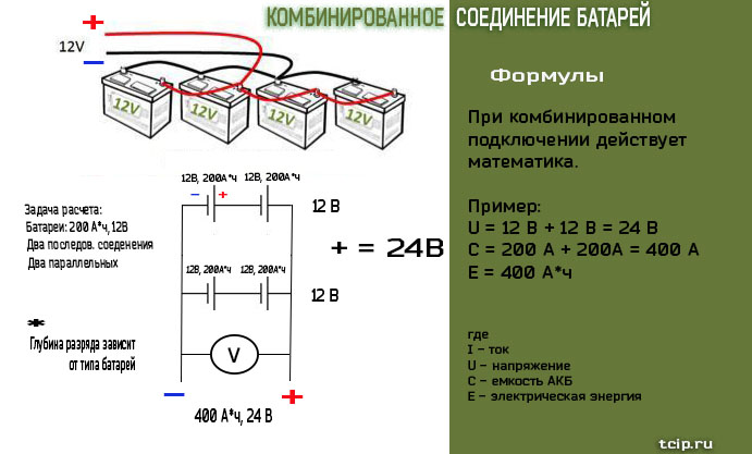

LoNS написал: а почему блок 4 амперник считается?
https://tcip.ru/blog/battery/shemy-soedineniya-akkumulyatornyh-batarej-dlya-elektropitaniya.html

ole325 написал: Alex___dr, не совсем, параллелят банки, а из уже потом последовательно включают.
ole325, это как? Можно поподробнее для "начинающих"

ole325 написал: не совсем, параллелят банки,
Разбирать не доводилось :confused: , но в любом случае, при (и напряжении блока 12В) шести банках ёмкостью 2000mah суммарная ёмкость будет 4000mah...
