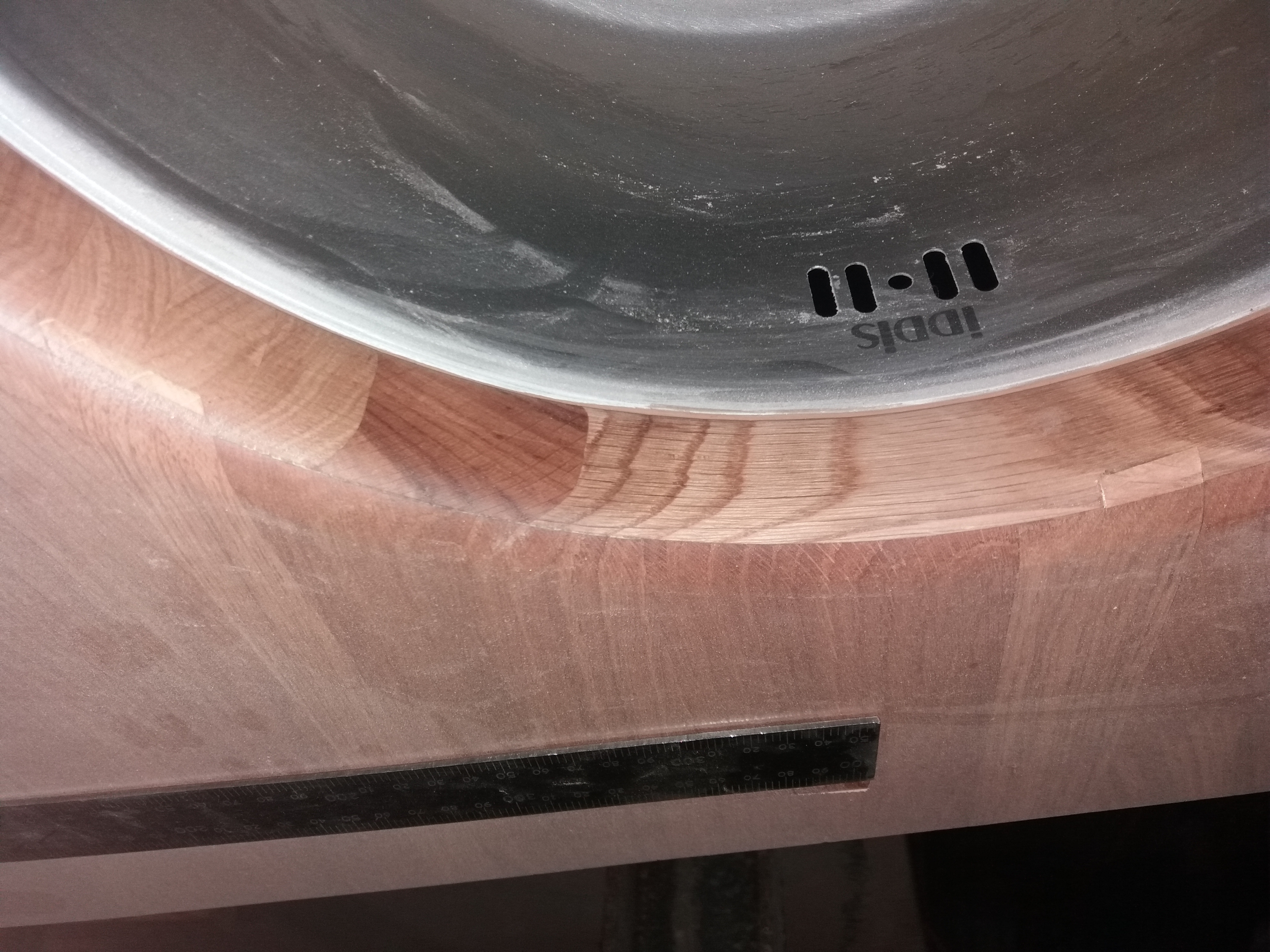

Дорогие форумчане, помогите, пожалуйста! Нужен профессиональный взгляд на вот такую ситуацию.

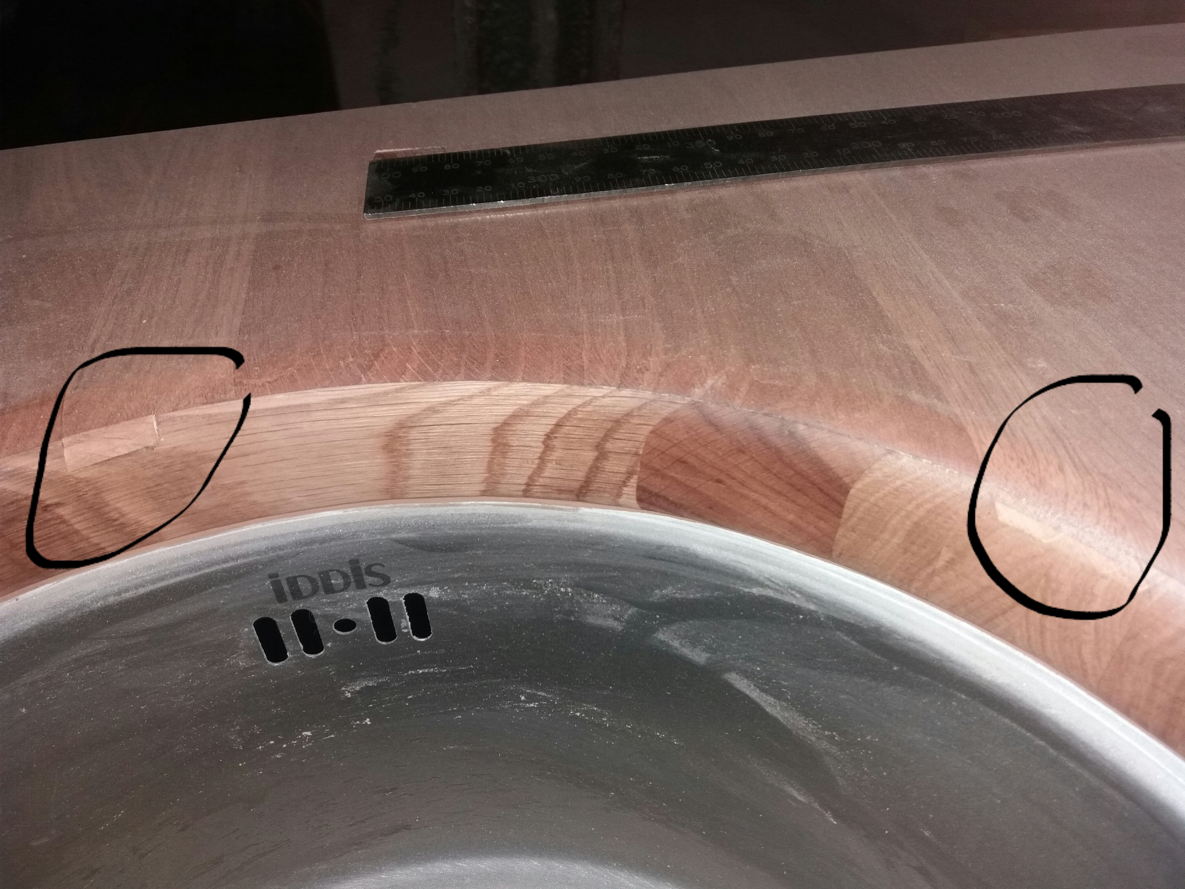

Заказали на угловую кухню деревянную столешницу - цельноламельный дуб. Мойка - подстольного монтажа. На этом мои познания правильных терминов заканчиваются, буду объяснять на пальцах) К длинной стороне столешки претензий нет. К короткой, где вырезана мойка, есть вопросы. Она сделана пирогом - внутри направление волокон одно, а сверху направление ламелей другое, повторяющее направление рисунка длинной стороны.

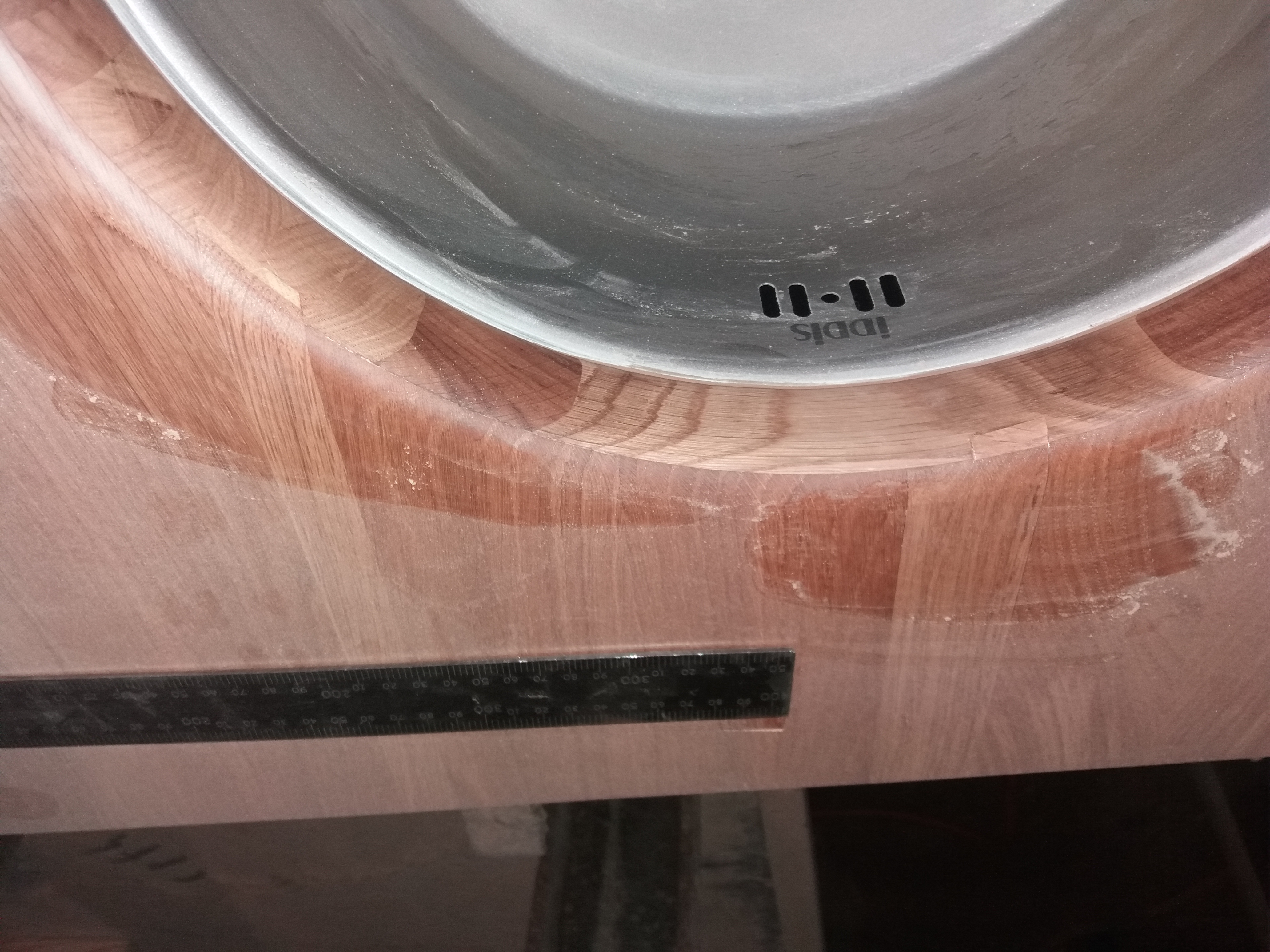

Привезли столешку с вот такими "заплатками" (на фото).
Меня, помимо очень контрастного цвета этих "пластырей", смутило что они ...эмм. как бы продолжаются на вертикальной части, на самом срезе для раковины и разбивают его отдельный рисунок... Изготовители рассказывают что это такое дерево попалось, трещина вроде была и поэтому вот так. Точнее передать увы не могу. Забрали кусок на переделку и затонировали заплатки в более темный цвет - на горизонтальной части они сейчас не выделяются, но рисунок среза все равно с заплатками другого рисунка... Фото после этой переделки нет. Они Говорят что чтобы этого вообще не было, надо менять в этом место кусок целиком по всей ширине столешке и это ... "нарушит конструкцию"... или както так...
Объяснила, наверно, коряво. Собственно, вопросы - это их косяк? Или это нормально? Можно ли это переделать пока работа не принята?

Любитель дерева написал: Собственно, вопросы - это их косяк?
причем явный.... Видно же невооруженным глазом - БРАК
Любитель дерева написал: Изготовители рассказывают что это такое дерево попалось, трещина вроде была и поэтому вот так.
разговоры в "пользу бедных" Даже если сырье было с трещинами могли подобрать плашки в тон...
Любитель дерева написал: и затонировали заплатки в более темный цвет
колхозная попытка исправить... через время может придется перешлифовать столешку, и эти заплатки вылезут, да и без этого в тонировке (неглубокой) могут проявиться проплешины
Любитель дерева написал: надо менять в этом место кусок целиком по всей ширине столешке
вот пусть и меняют, не принимайте это порно...

Любитель дерева написал: зготовители рассказывают что это такое дерево попалось, трещина вроде была и поэтому вот так.
Щит из Цельноламельного дуба просто самый дорогой -на нём не должно быть никаких дефектов,типа вставок как у Вас.Они просто сэкономили...Это не брак,сделано хорошо...А направление волокон не нормируется.

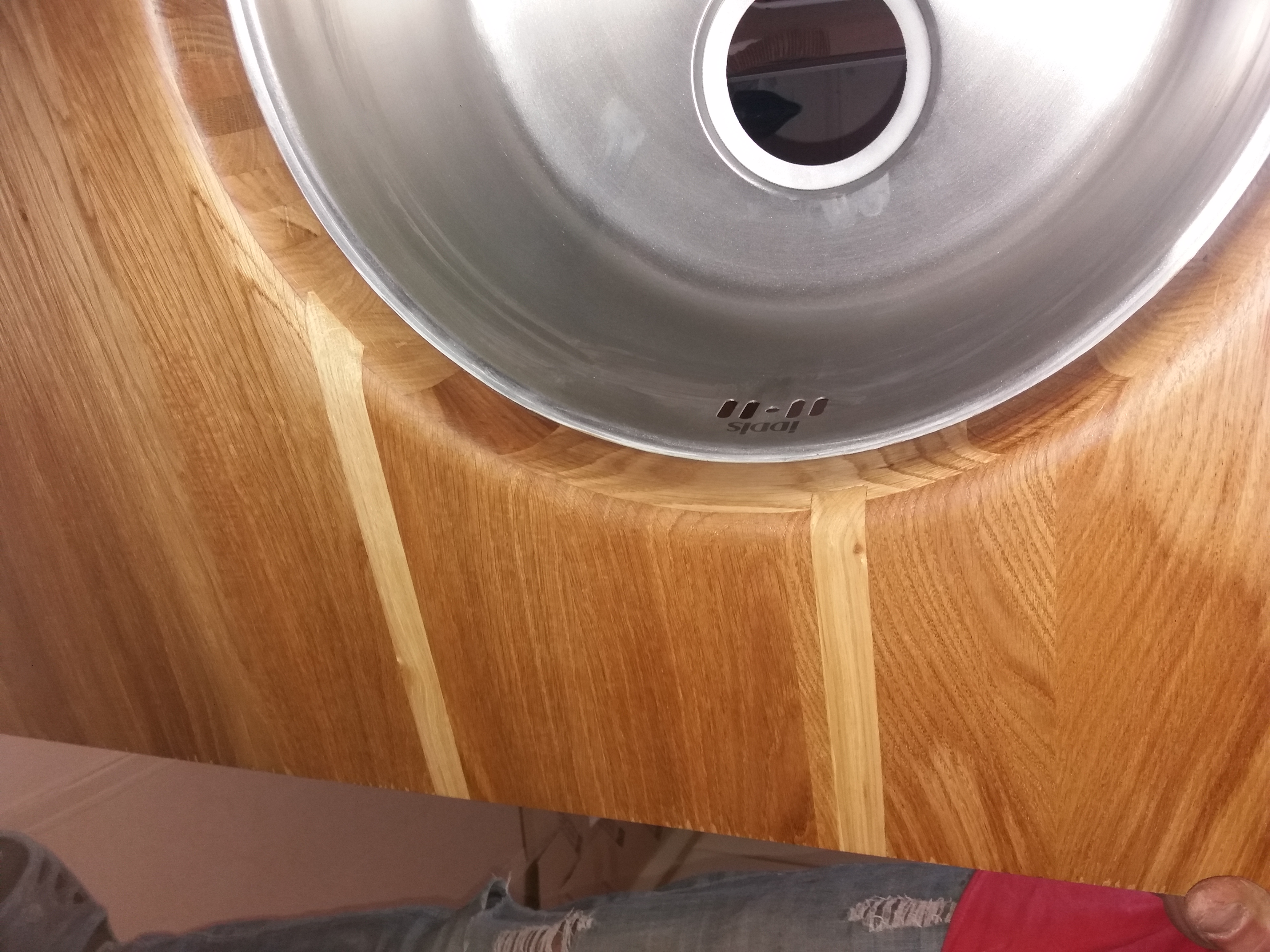

Вот так выглядит это после тонировки. Заплатки на срезе видны. Мне предлагают шлифануть лак, нарисовать на заплатках рисунок под рисунок на соседних ламелях...
Уважаемые, дорогие! Научите, пожалуйста! - что здесь можно сделать, чтобы не было этого колхоза, а?... требовать замены ламелей нижнего слоя по всей длине?
