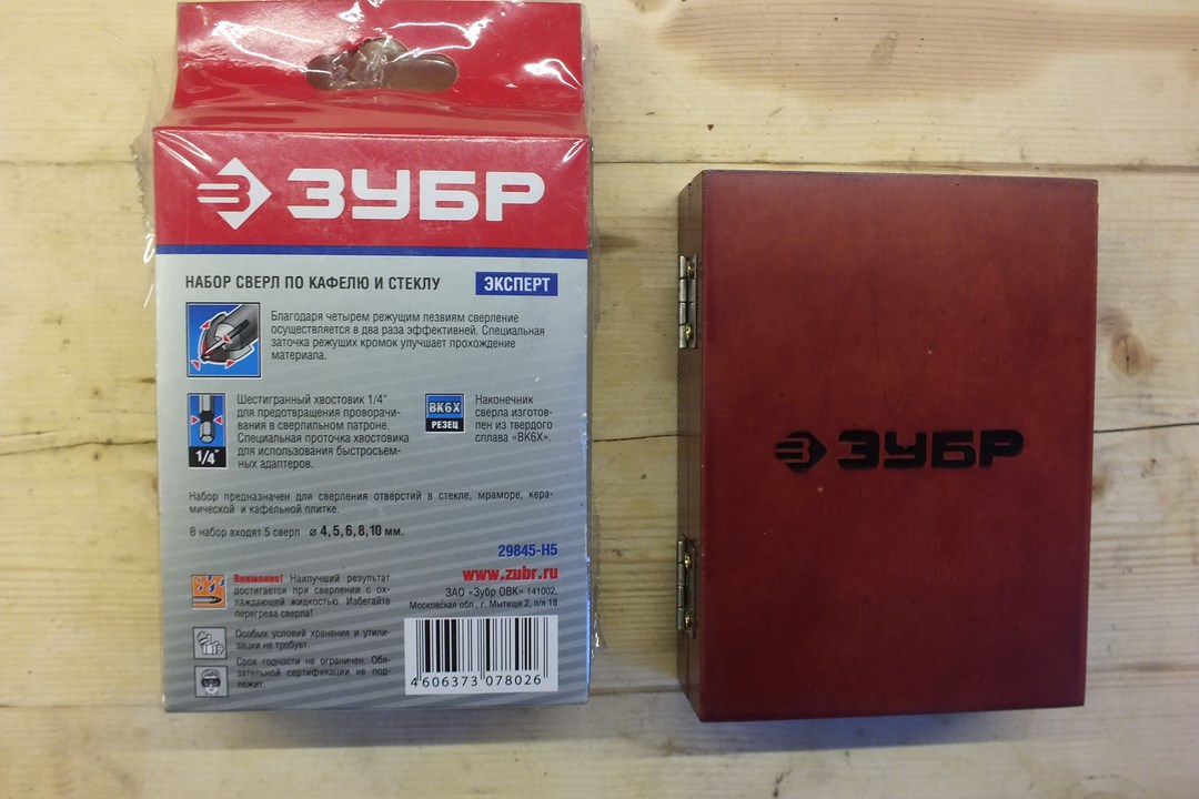

Прикупил такие.Сегодня буду пробовать.ИМХО-Бошевские на обычной плитке сникли после 5 отверстий..:confused:

Али-баба, Зубровские кресты долгоиграющие в обеих смыслах.. А вот новые бошевские х.z:confused:

Али-баба написал : Прикупил такие.Сегодня буду пробовать.
Не забывайте только поливать водой. Очень быстро перегреваются.

Али-баба написал : Бошевские на обычной плитке сникли
Бошевский сникают - факт (я уже полтора года "кричу", что не надо покупать бошевскую расходку по конскому ценнику совершенно определенного качества - голимого - лучше искать оригинального оем производителя). Такие же как на фото (от германского гения) меняют радиус сверления в процессе работы, так что дюбель не желает лезть в отверстие. Аналогичным набором от Зубра на днях сверлил отверстия - 8-мь штук. Проблем с изменением диаметра получающегося отверстия не было зафиксировано. Остужал окунанием, да. Правда, надо заметить, что плитка была голимой, но именно на ней "бош" менял диаметр...
dokar написал : Зубровские кресты долгоиграющие в обеих смыслах
AVSm написал : Аналогичным набором от Зубра на днях сверлил отверстия - 8-мь штук. Проблем с изменением диаметра получающегося отверстия не было зафиксировано.
Эти свёрла даже хорошо закалённую сталь берут без проблем.Мне понравились.
AVSm написал : Остужал окунанием
Лучше всё таки в процессе сверления не допускать перегрева,а не макать уже перегретым...увеличивается вероятность появления микротрещин,и как следствие-деформации твердосплавной пластинки.
