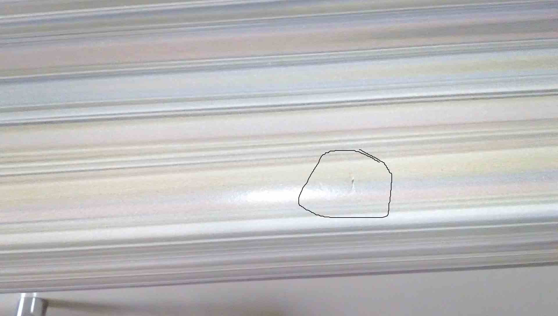

Здравствуйте, обнаружил свежий тонкий глубокий порез на краю водостойкой ЛДСП столешницы, подскажите, пожалуйста, чем обработать порез, чтобы не проходила влага, во избежание набухания и гнили? Спасибо.

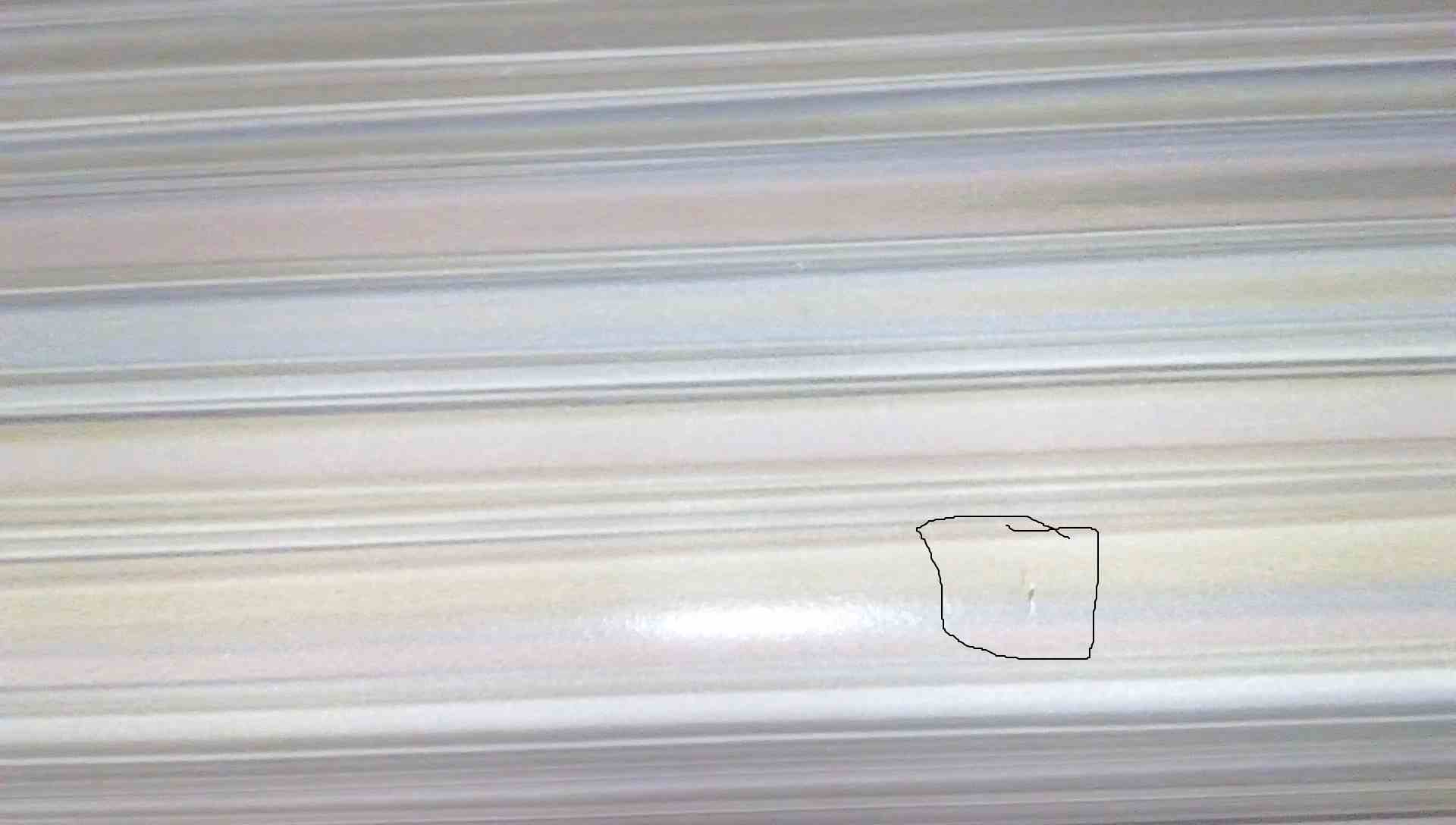

вот выделил скол - так виднее - подскажите, пожалуйста чем обработать. Спасибо.

Попробуйте аккуратненько водостойким столярным клеем.Используйте для нанесения зубочистку или что то острое и маленькое.Читайте инструкцию к клею-не все при высыхании становятся прозрачные.

zigmund, ещё можно обычный лак для ногтей, он довольно хорошо держится и достаточно водостойкий. Применять, как и в случае с клеем, аккуратно очень тонкой кисточкой, важно чтобы заполнена была только царапина и лак не "торчал" над уровнем пластика, иначе быстро обдерется. Из спец мебельных средств воск, даже твердый, будет быстро вытираться, а более дорогие средства не имеет смысла применять, проще столешницу поменять

Ничем не обрабатывать. Ничего гнить не будет.
