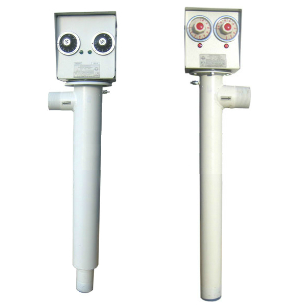

Здравствуйте.Еще давно ставили вот такие котлы на отопление ЭОВ.
Проблема в том,что на всех котлах и однофазных и трехфазных отгорают провода которые идут от регулятора мощности к тену,клеммы остаются на месте.Все котлы перебирал,ставил провода большим сечением,новые клеммы,все зачищал и через некоторое время опять все повторялось.На настенных котлах с такой проблемой не сталкивался.Что может быть?

Vovan_number_one, а это разве не электродный котел ?

ПPOPAБ написал: а это разве не электродный котел ?
http://istra-vniieto.ru/elektrokotly-eov
Да, ни фига.

ПPOPAБ, Да нет там тэны стоят.А в электродных проводка отгарает?

Vovan_number_one написал: Да нет там тэны стоят.А в электродных проводка отгарает?
Попробуйте ТЭНы промегерить. Может они уже прохудились.
В электродных нужно подбирать правильно проводимость теплоносителя. Иначе их мощность различается в разы. Со всеми вытекающими последствиями.
