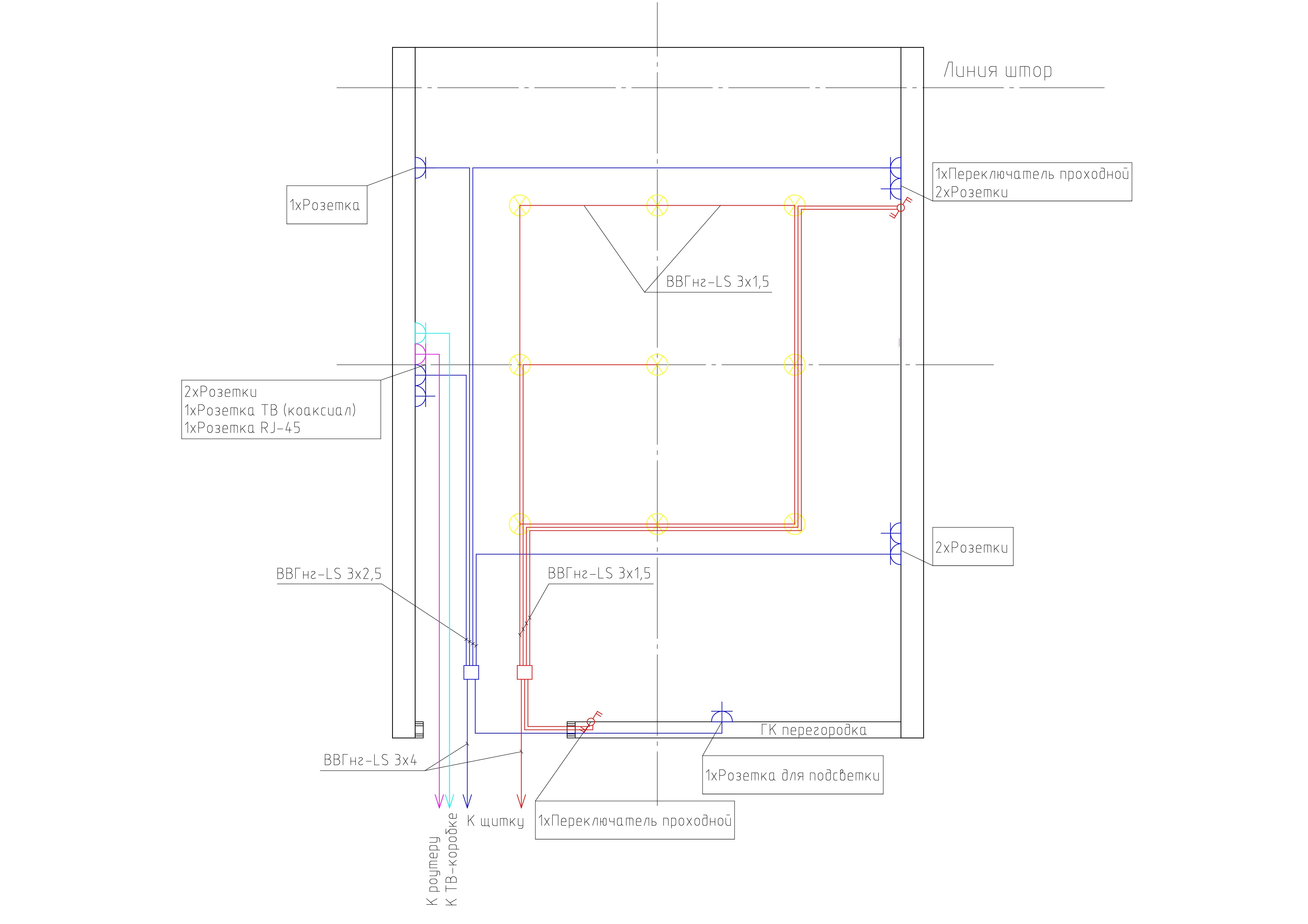

Добрый день, мастера!
Прошу совета/комментариев/замечаний по разработанному плану раскладки. Собираюсь прокидывать проводку собственноручно, прикинул расположение точек, их кол-во и план расположения групп. Дом панельный. Разводку планирую сделать по потолку (2 отдельные группы: свет и сила). Спуски к точкам будут делать в штробах (строго вертикально), штроборезом, отверстия коронить 68 коронкой.
Прошу рассмотреть, готов выслушать комментарии и советы. Всем заранее спасибо!

Heat20 написал: готов выслушать комментарии и советы
Приходящие кабели в распаечные 3х2,5 и 3х1,5 соответственно...

Зачем 3х4?

ser6672, MaSeVi,действительно. Что-то не подумал я...Спасибо. А в остальном все нормально? В плане выбранного способа прокладки (штробы в панелях)? В интернете много осуждающих статей находил. Но натыкался на выкопировки из СНиП, что вертикальное разрешено, на определенную глубину...

Heat20 написал: Но натыкался на выкопировки из СНиП, что вертикальное разрешено, на определенную глубину...
Посмотреть бы на сие документы. А так все у Вас нормально...

Зачем по 2 кабеля на переключатели?

MaSeVi, к сожалению конкретного СНиПа не нашел. Но натыкался на выкопировки не один раз: СНиП на штробление несущих стен
Штробление несущих стен по СниПу предполагает соблюдение следующих правил:
-углубления (штробы) необходимо прокладывать либо по вертикали, либо по горизонтали, диагональное штробление строго запрещено;
-горизонтальные углубления могут выполнятся не ближе, чем на расстоянии 150 мм от потолка;
-вертикальные углубления — не ближе, чем на расстоянии 100 мм от окон, дверей и углов;
-если штробу планируется расположить параллельно газопроводу, расстояние между ними должно составлять не меньше 400 мм;
-размеры штробы не должны превышать следующие ограничения: длина — 3000 мм; ширина и глубина — 250 мм;
-на стенах толщиной более 800 мм углубления необходимо прокладывать по кратчайшей траектории;
-на стенах толщиной менее 800 мм — параллельно строительным линиям.
Это, наверное, единственный момент меня смущающий. Или штробить бетон, или наносить слой штукатурки в 5 см...Не знаю, что лучше и правильнее. Штукатурить все равно собираюсь стенку, но небольшим слоем, чисто подровнять. А так подрозетник в 45 мм утапливать в штукатурке...

Heat20, ширина и глубина — 250 мм; :eek:
Да, ни фига.

beck, По свету планируется люстра в центре комнаты и 8 точечных светильников вокруг нее. Переключатели нужны 2-хклавишные (одна на люстру,вторая - на группу точечных светильников). В интернете изучал вопрос подключения таких переключателей и наткнулся на следующую схему:

Heat20 написал: Штробление несущих стен по СниПу предполагает соблюдение следующих правил:
Какие-то бредовые "правила". Как пример "...глубина штроб не более 250 мм". Вообще-то межкомнатные и межквартирные стены у панельных домов, коих большинство, в чистом бетоне 140, 160, 180 мм. Наружные - 300, 300+ мм. Вы можете теперь представить такие штробы?)))

MaSeVi, dokar, согласен) Лиханули в статье что-то. Но не я автор, ручаться не могу) Просто сколько видел работ электриков у соседей/знакомых - все сплошь и рядом штробят и коронят плиты. Не задумываясь. А вот можно ли, в этом вопрос)
