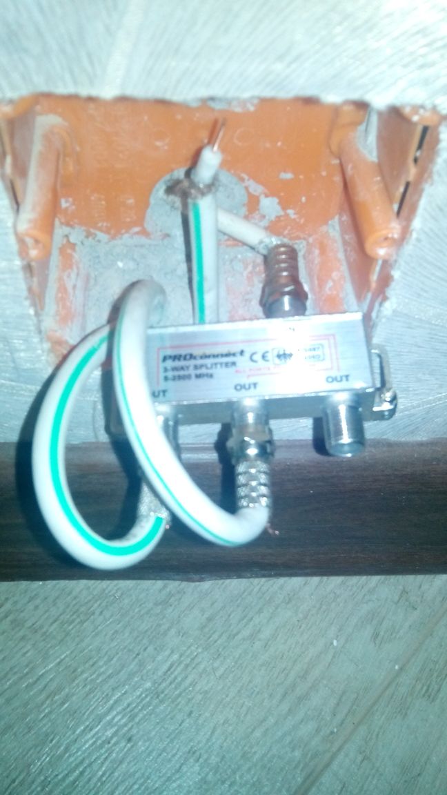

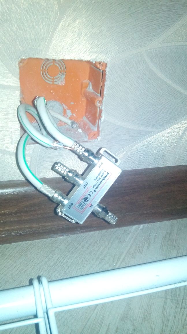

Чуть предыстории - зарябил один из телевизоров, полез смотреть всю проводку и обнаружил такую красоту - в стене стоит корпус распаечной коробки, в которой криво надеты разъемы на тв кабели и подсоединены к сплиттеру так, что кабели жутко изогнуты. Пересобрал на скорую руку - нормально зачистил кабели, надел разъемы. Коробку не закрывал, ибо страшно за изгибы. В связи с этим вопрос - как всё это хозяйство аккуратно пересобрать? Пока идей несколько - попробовать сплиттер, у которого вход и выходы с одной стороны корпуса (нашел такой - Telves 5151), либо попробовать с угловыми переходниками собрать. Или же тут нужен кардинальный подход - перетягивать входной кабель, чтобы он заходил сверху коробки? Или долбить стену под коробку большего размера? в ближайшем будущем планируется шкаф ставить на данную стену, поэтому вопрос животрепещущий. В теории хотелось бы в шкафу сделать шкафчик под это тв хозяйство, но опять же - кабели коротковаты. Наращивать?

takeshi77 написал: Telves 5151
самое легкое и разумное (сплиттер с однорядкой). Наращивать только если люто не дотянется. Ну и надовать по местам из которых руки у монтажника торчат. Шкафчик под это хозяйство не делать - что там коммутировать то?

AKI, Входной и один из выходных раза в 2 короче остальных 2 выходных кабелей. Выходной наращивал.

takeshi77, Один раз помучаться и собрать нормально с тем что есть, углы, бочки - по месту, перегибы по возможности плавные. Упаковать в существующую коробку и забыть.

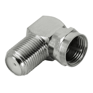

И им подобные.

Мишутк написал: И им подобные
Все верно: два таких отвода собранных последовательно позволяют "дотянуться" до короткого кабеля.
