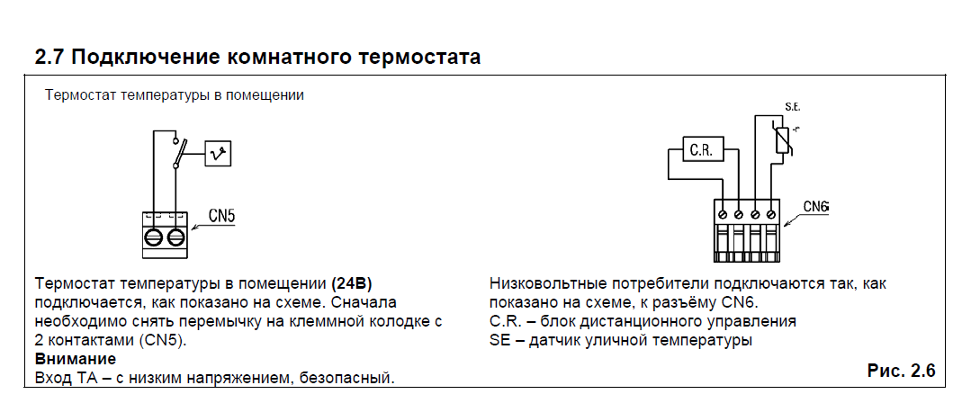

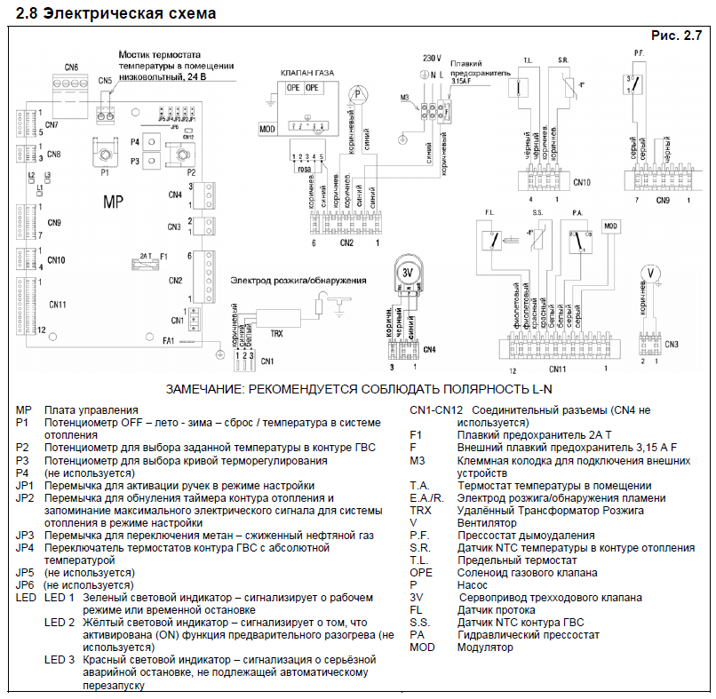

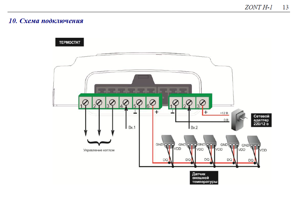

Подскажите пожалуйста как правильно подключить ZONT к котлу. Нашел документацию обоих аппаратов, но раньше подобное не делал, потому хотелось бы совета знающих людей.
