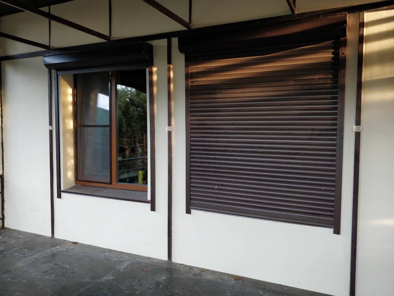

Здравствуйте . Есть такой фасад
если вы обратите внимание , на метал.профиль приклеены кусочки малярного скотча - там должны быть светильники , в количестве трёх штук , ни кабеля , ни включателя , как всегда впрочем , пока придумал откуда взять питание и как включать , а вот как закрепить к/канал венге 12х12 на метал.профиле ?! Самое простое - взять саморезы по металлу со сверлом и поприкрутить . Может кто сталкивался - как ещё прикрепить можно ? Кстати , сейчас же не май месяц , есть мысль использовать для питания кг - шку или гнать эти мысли ? Заранее благодарен за внимание .

serj12, а ежели ВВГ прямо внутри профеля до верха дотянуть, а дальше уже в ПНД гофре по профилю, крепить например стяжками к площадкам.

serj12, Вытяжные клепки 3.2 мм .

Vadim 161 написал: ВВГ прямо внутри профиля до верха дотянуть
Вот никакого желания корячится с профилем , там и без меня хватает умельцев ( самое странное это то , что почему то не заложили кабель до отделки , то ли забыли , то ли спецом ) , почему и хочу к/к - дёшево и просто , сначала хотел двухсторонний скотч задействовать , но что то не уверен в его морозостойкости .
Vadim 161 написал: а дальше уже в ПНД гофре по профилю
Была такая идея , заказчика не впечатлило совсем . Vadim 161, спасибо .

serj12, Я бы то же вытяжными заклепал. Дюже надежно получается.

саморезами по металлу, хоть со сверлом, хоть без... насчет КГ плохая мысль - резина со временем пролезет через пластик и поменяет его цвет не в лучшую сторону...

Саморезами, не затягивая. Заклепками не пойдет, тк сильно прижимают кабель канал и не дают перемещаться при изменении размеров.

Меня больше всего клей почему интересовал - над ролль ставнями прихватить , саморезами я уже пробовал по металлу , понравилось , клёпки не осилю - пока . И надёжности там не особо надо , там всё как то очень странно - я же люблю ручонками пошастать где не просят , нажал кнопочку тест на диффе ... и ничего , попробую нагрузку дать на ту линию , проверю .

serj12, Шикарно пластик клеит -https://optstroy-lider.ru/zhidkie-gvozdi/klej-montazhnyj-tytan-classic-fix-100-ml?ymclid=15413477359109660138700017
