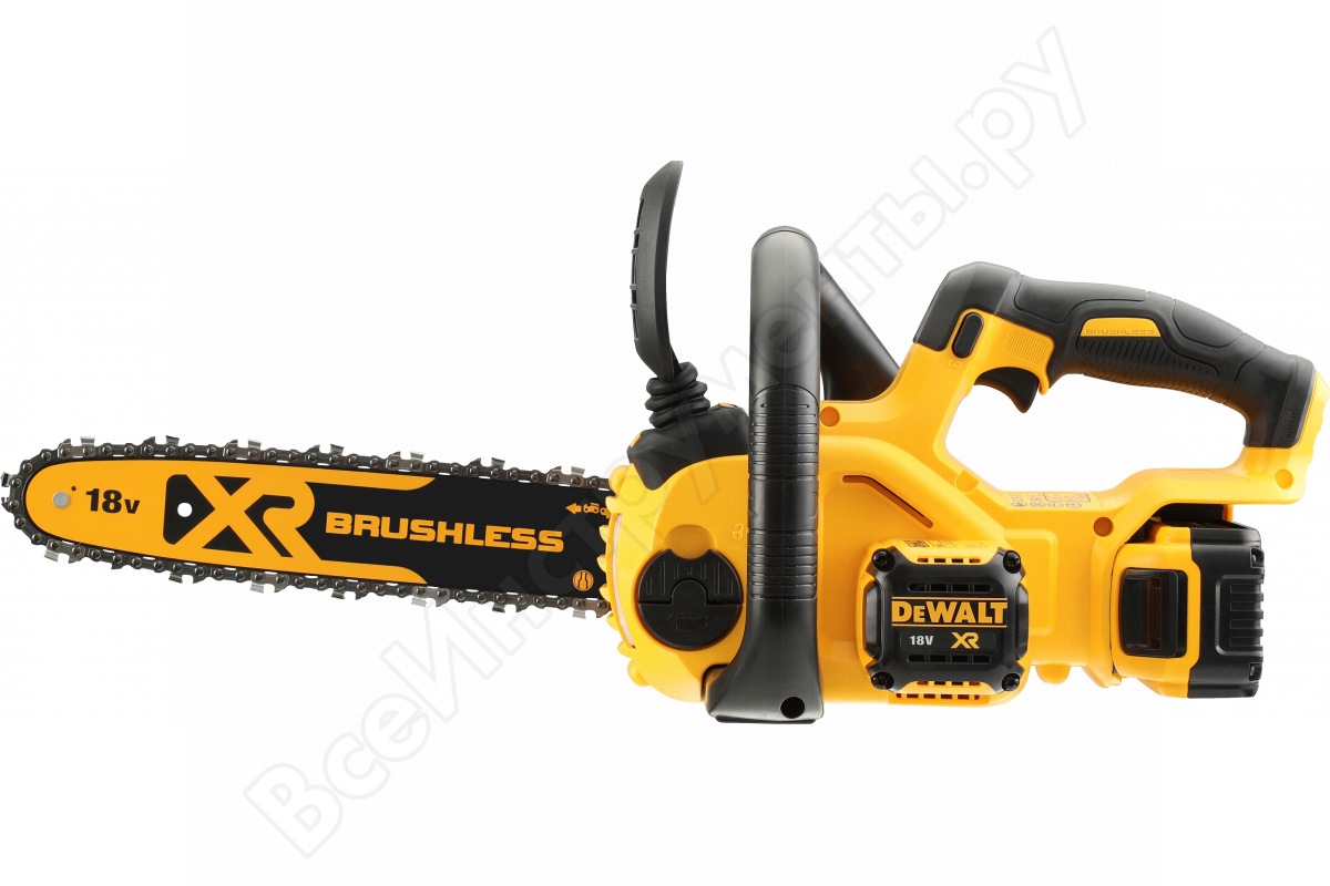

Миша_51, не мучьте себя :nо: , либо акковая сабельная, либо цепная бензо.... Я бы посоветовал бы девольтовскую акковую , но....

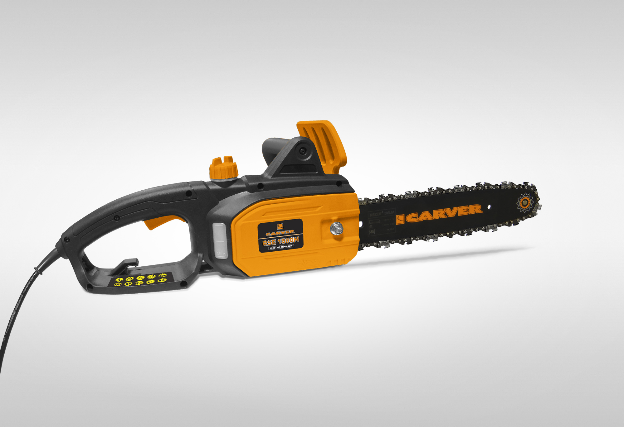

Миша_51, под замерзшую и сырую древесину предпочтительно с крупным зубом 7-9 зубов на дюйм. А учитывая что " я не здоровяк!" то Mutru4 прав - цепные тут вне конкуренции. Если стеснены в средствах на покупку аккумуляторных и бензопил, можно найти подешевле электрическую.
