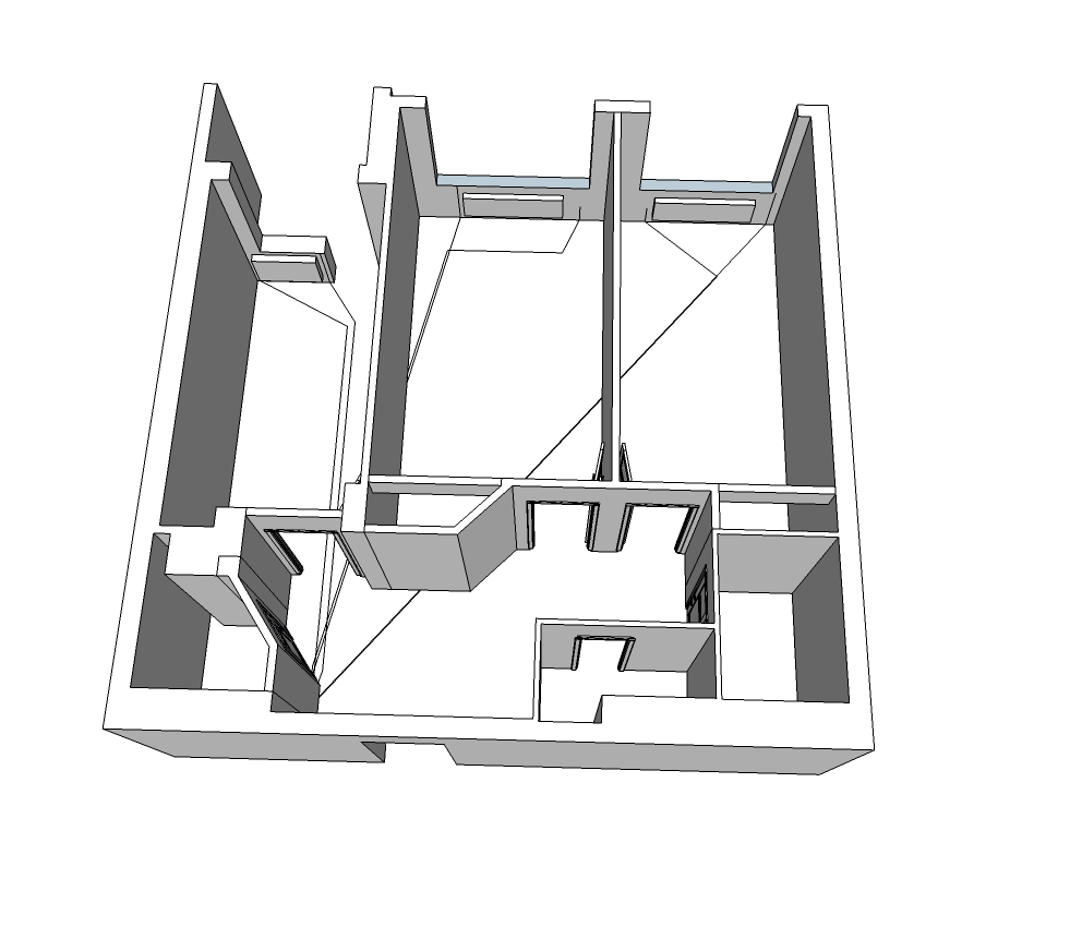

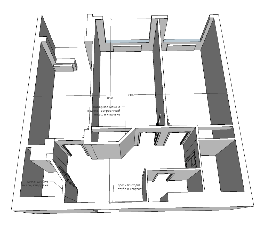

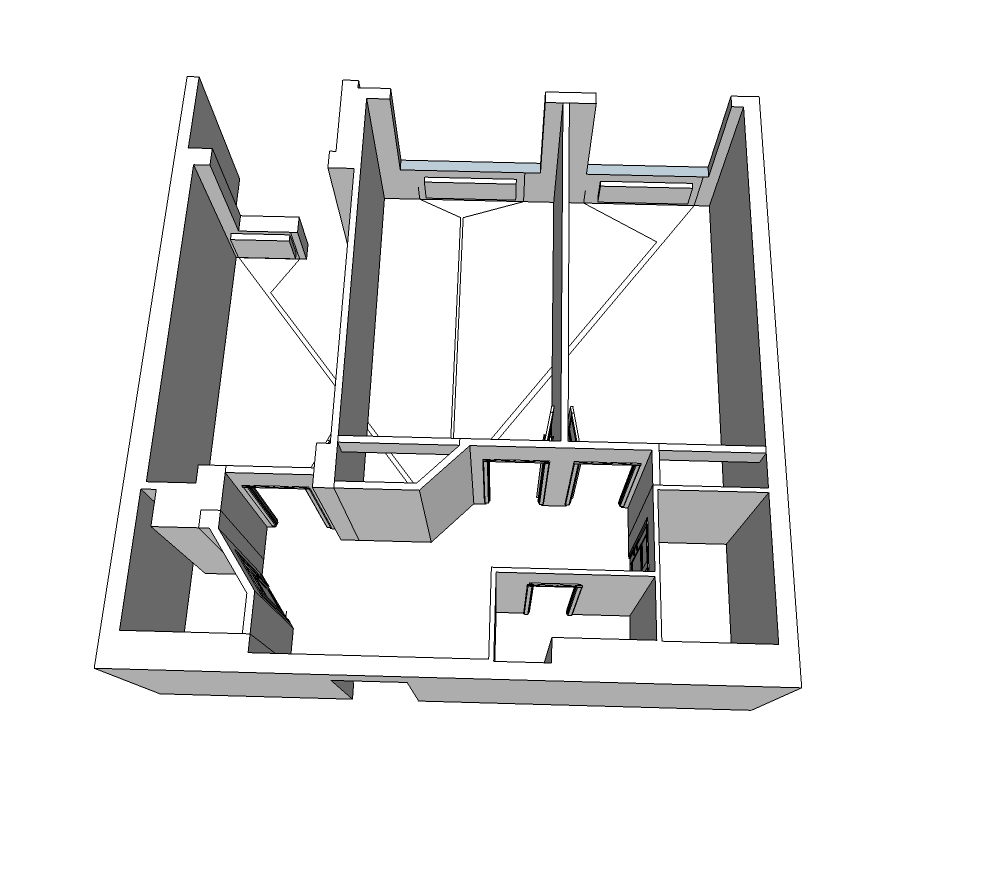

Подскажите где расположить коллектор в квартире. Удобнее всего поставить его в кладовке, но тогда трассы получаются разной длины. Можно расположить в шкафу в комнате посередине, тогда получаться почти одинаковые лучи, и они будут короче в сравнение с другим вариантом. Но это не очень удобно, во первых в комнате, во вторых шкаф запиливать под коллектор. Насколько критична разная длина? И удлинение на несколько метров? От застройщика на тройниках, трасса идет прямо и разветвляется ближе к радиаторам. Размеры для ориентира есть не картинке.

Прорисовал трассы, если напрямую и некрасиво, то длины получаются 17 + 21 + 24 = 62 метра; из шкафа 15 + 16 + 18 = 49 метров
ссылка

vfyuecn, вполне возможно установить в кладовке. Длина труб не единственный параметр. В контуре каждого радиатора должен присутствовать балансировочный вентиль, который ограничивал бы избыточную циркуляцию через радиатор. Иначе говоря, помимо неизбежного сопротивления трубы вносится дополнительное искусственное сопротивление, значение которого по-хорошему нужно рассчитывать.

cineman написал: vfyuecn, вполне возможно установить в кладовке. Длина труб не единственный параметр. В контуре каждого радиатора должен присутствовать балансировочный вентиль, который ограничивал бы избыточную циркуляцию через радиатор. Иначе говоря, помимо неизбежного сопротивления трубы вносится дополнительное искусственное сопротивление, значение которого по-хорошему нужно рассчитывать.
cineman, на радиаторах планируются терморегуляторы, в паре с ним идет вентиль. Кстати можно его использовать для балансировки, помимо терморегулятора? Коллектор хочу ставить пустой - без ничего, просто отводы.

примерно так, но я кстати посчитал насколько отличается гидравлическое сопротивление 20 трубы (та что сейчас), против трех 16. И если формулы из инета не врут и я все верно упрощал, получилось, что 3х16 много лучше 20, наверное, больше из-за падение скорости.
Inch1964, можете прокомментировать, ошибаюсь или нет? Действительно гидравлическое сопротивление 3х16 на порядок лучше 20 при прочих равных?

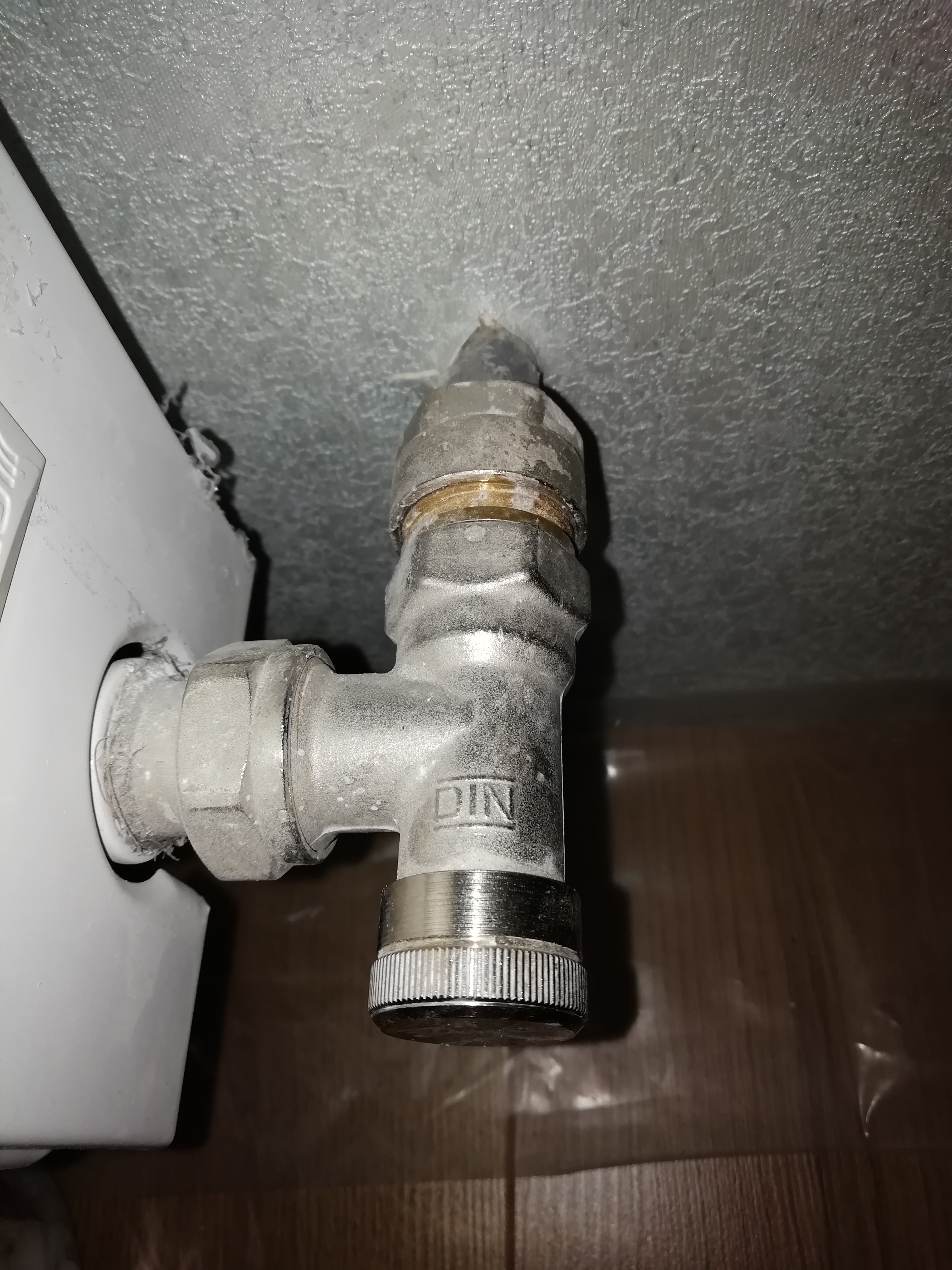

vfyuecn написал: на радиаторах планируются терморегуляторы,
Если радиаторы панельные, как на фото, то стоит выбрать модель с нижним подключением.
vfyuecn написал: можно его использовать для балансировки, помимо терморегулятора?
Можно. У панельных радиаторов с нижним подключением этот вентиль скрыт в вентиле для термоголовки. {{post:6472844,Коллектор хочу ставить пустой}} Не уверен, что хорошая идея, если будете монтировать своими руками без опыта. На рынке уже не видно хороших коллекторов без запоров, кроме водопроводных Рехау. При трёх радиаторах можно пойти другим путём - собрать попутную схему Тихельмана вообще без коллектора.
