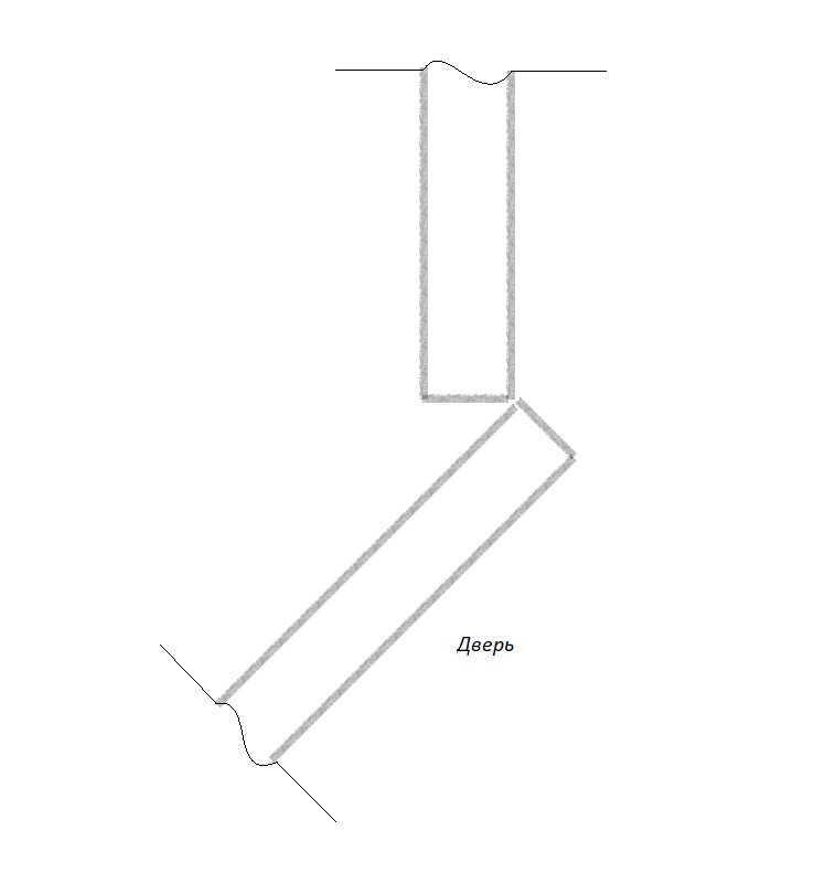

Добрый день форумчане! Подскажите в выборе петель для двери шкафа. Собраю угловой шкаф из панелей ЛДСП. На рисунке изобразил угол примыкания двери к боковой стенке. Какие петли можно использовать для такого соединения? И где такие можно взять? Поискал в инете информацию, для моего случая кажется подходит: петля для углового шкафа полного наложения +45 градусов. Это так или она тоже не подойдет для такого вида открывания?

Для именно такого соединения только рояльные.

Какие рояльные? Существует полноценная мебельная петля 135 гр это и есть +45. Дополнительный угол считается не от 100 гр , а от 90. Это при условии, что задние и боковые стенки шкафа между собой одинаковые. Но даже если и есть разница, то всегда можно найти выход. Рояльная петля это колхоз.

pathfinder11, На сайте МДМ Комплект - смотрите и петли и их схемы открывания.
Там их множетство. Еще у Хеттих и тд и тп...
Зачем Вам нужен вылет внешнего угла двери за габариты шкафа - не понятно. Нормальные, не рояльные петли открываются без вылета.

Гело М написал: Существует полноценная мебельная петля 135 гр это и есть +45
Смотрите внимательнее на чертеж ТС-а.

При таком расположении у него не откроется дверь соседнего шкафа.
