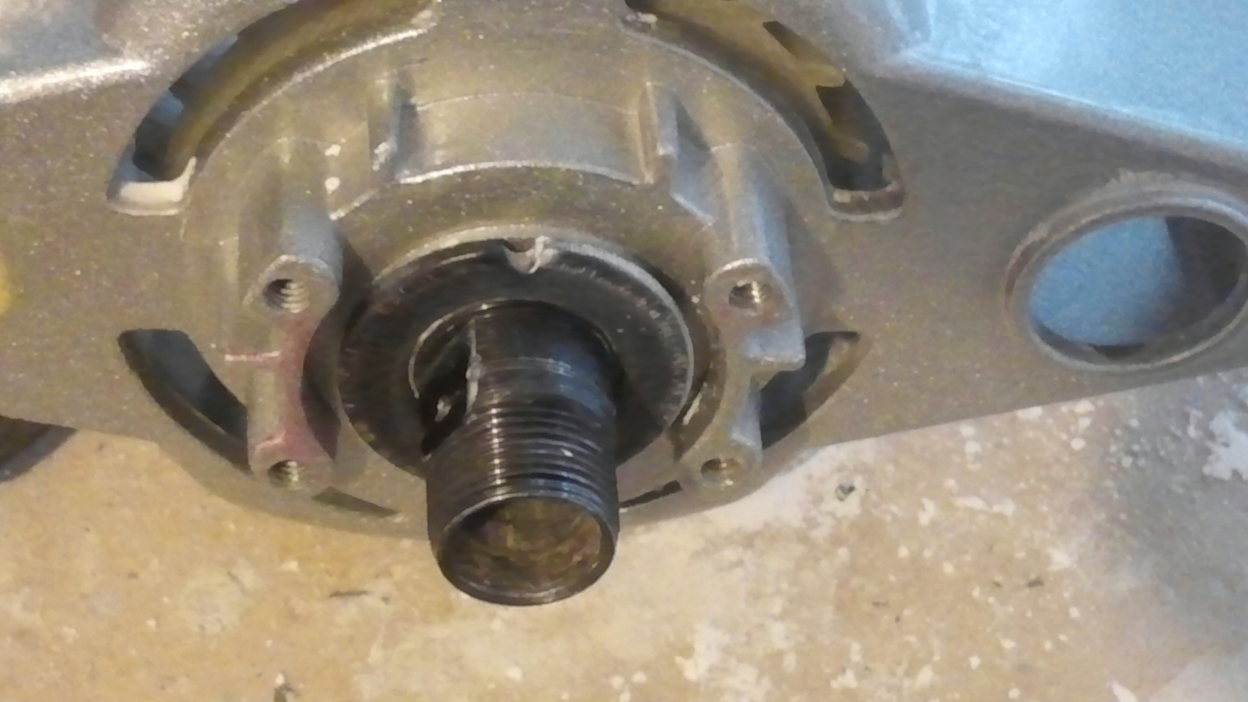

Это нижняя часть фрезера M1R-KZ-8H. Как эту шайбу снимают. И не одноразовая ли она?

видно же выемку под ключ, вот резьба левая или правая узнать надо

левша, по идеи, должна, как на валу.

Выемка - это под стопор для смены фрезы. На валу есть мелкая насечка (от грубой обработки резцом). Пробовал без особого фанатизма стронуть эту шайбу, но не поддалась пока. Хотя выемки на шайбе намекают на наличие резьбы. :confused:

Отогрелась и открутилась. :)
