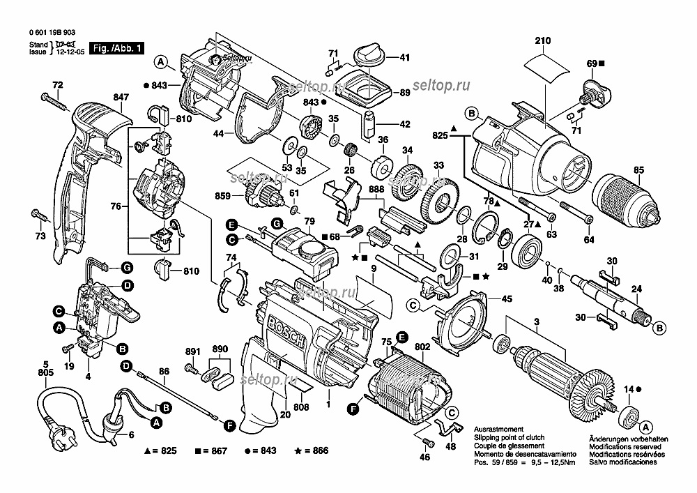

Здравствуйте! При сверлении бетона(с ударной функцией) аппарат выключается, если переключить на реверс и обратно, то можно поработать некоторое время, потом опять. Щетки в норме. При эксплуатации на х.х. и в виде точила таких симптомов нет. Аппарату лет двадцать наверное.

Проверьте не обломился ли провод в сетевом кабеле. Или внутри дрели где-либо плохой/пропадающий контакт.

От вибрации где-то контакт поплохел,возможно дорожка в кнопке подгорела

jogor написал: аппарат выключается, если переключить на реверс и обратно, то можно поработать некоторое время
Бывает,
пригорают контакты. Снять траверсу №76, почистить грибок контакта. №74 -почистить и слегка отогнуть.
