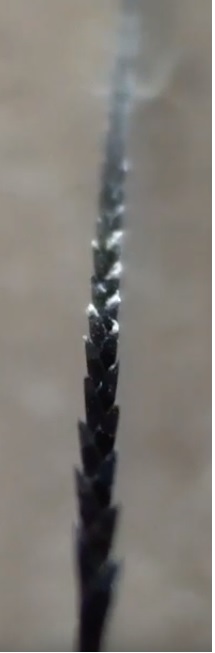

Купил новую ножовку по дереву с 3D зубом, 8 зубьев на дюйм - Stanley 1-20-084 (офф сайт) Дома рассмотрел повнимательнее и увидел что каждый 4-й зуб не разведен вообще, т.е. 3 разведены, 1 нет и так по всей длинне и с обеих сторон. Как думаете, так и должно быть или это брак ?

Noklims, Ну, три зуба пилят криво, а один что не разведен прямо. ;) Пилить то пробовали, или только с лупой рассматривали?

Noklims, Обычно зубья разведены каждый в противоположную сторону друг от друга. Т.е. допустим в одну сторону наклон у зубов 1 3 5 7... в другую 2 4 6 8... Значит что третий и пятый зубы, должны "смотреть в одну сторону, а второй и четвертый, в другую. Это у обычной пилы так. Как обстоят дела с ножовками у которых 3D заточка, не могу сказать.

Тут лупа не нужна, при просмотре сбоку это хорошо видно, жаль что в магазине не додумался сбоку посмотреть. Пилить еще не пробовал, если это брак то лучше поменяю на другую, хотя магазин не близко (

maestro@ написал: Noklims, Обычно зубья разведены каждый в противоположную сторону друг от друга. Т.е. допустим в одну сторону наклон у зубов 1 3 5 7... в другую 2 4 6 8... Значит что третий и пятый зубы, должны "смотреть в одну сторону, а второй и четвертый, в другую. Это у обычной пилы так. Как обстоят дела с ножовками у которых 3D заточка, не могу сказать.
1 3 5 разведены, 7 нет и т.д

Noklims написал: Тут лупа не нужна, при просмотре сбоку это хорошо видно,
Noklims написал: maestro@, 1 3 5 разведены, 7 нет и т.д
Форма зубов одинаковая?

Форма у всех одинаковая

Вроде все разведены - четные в одну сторону, нечетные в другую -
https://www.youtube.com/watch?v=VJZYHmcH7Ow Вот еще нашел: "Как правило, для мелких зубьев разводка делается через зуб влево/вправо, а для более крупных – разводятся два смежных зуба через один неразведенный." Вероятно каждый производитель, сам решает - какой по счету зуб не разводить для оптимального пила своего изделия :)

maestro@ написал: Как правило, для мелких зубьев разводка делается через зуб влево/вправо, а для более крупных – разводятся два смежных зуба через один неразведенный
Насколько я понял это относится к другим видам пил. У большинства ножовок каждый зуб разведен, в моем случае брак это или норма похоже только у производителя можно узнать или в магазин еще раз придется съездить. Производитель все таки не Китай, думаю что возможно так и должно быть.

Noklims написал: в моем случае брак это или норма похоже только у производителя можно узнать или в магазин еще раз придется съездить.
Может позвонить туда и попросить взять в руки такую же ножовку и рассказать - есть ли там прямые зубы? Или в любой другой магазин, в котором продают такую ножовку.
