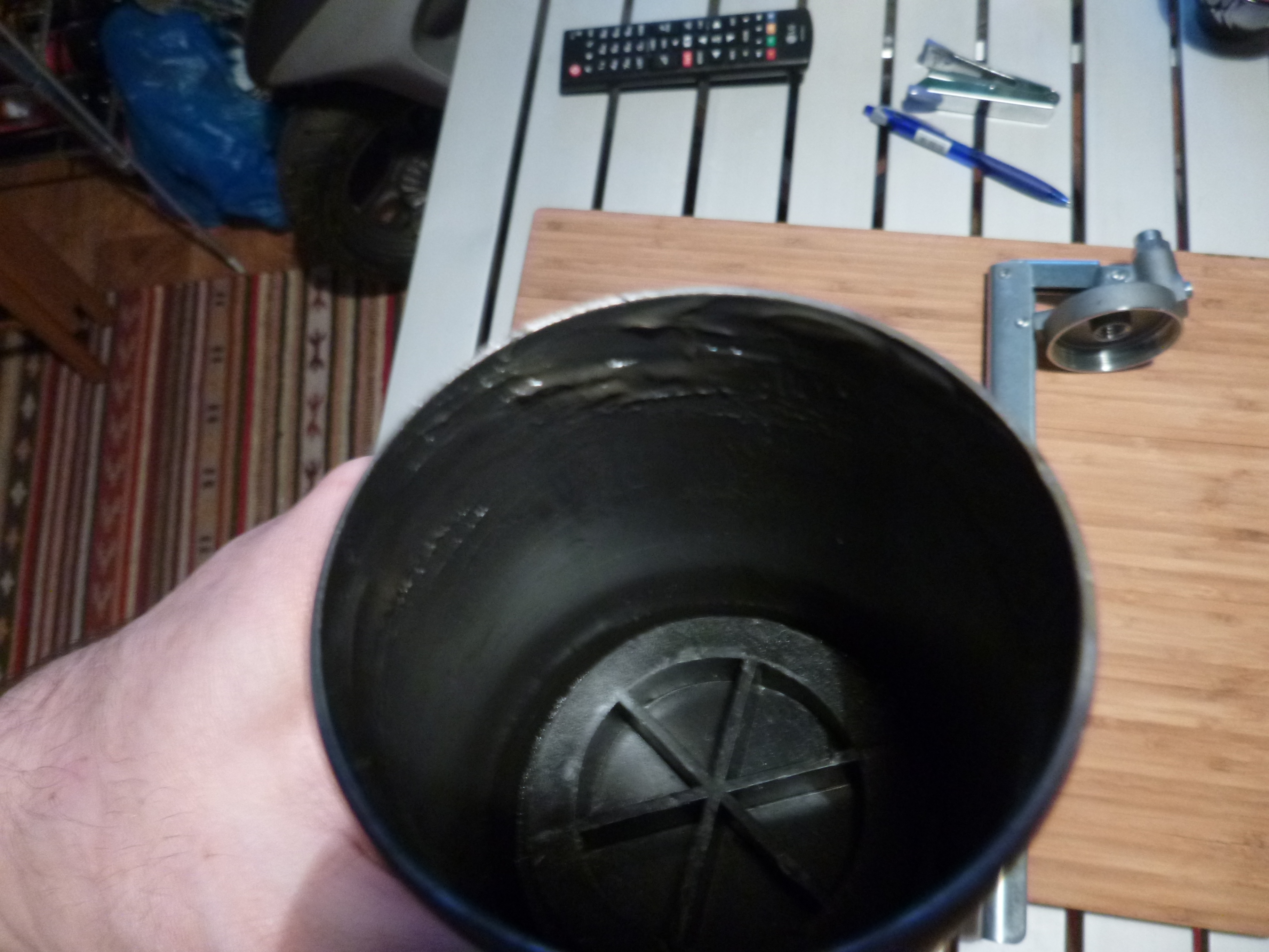

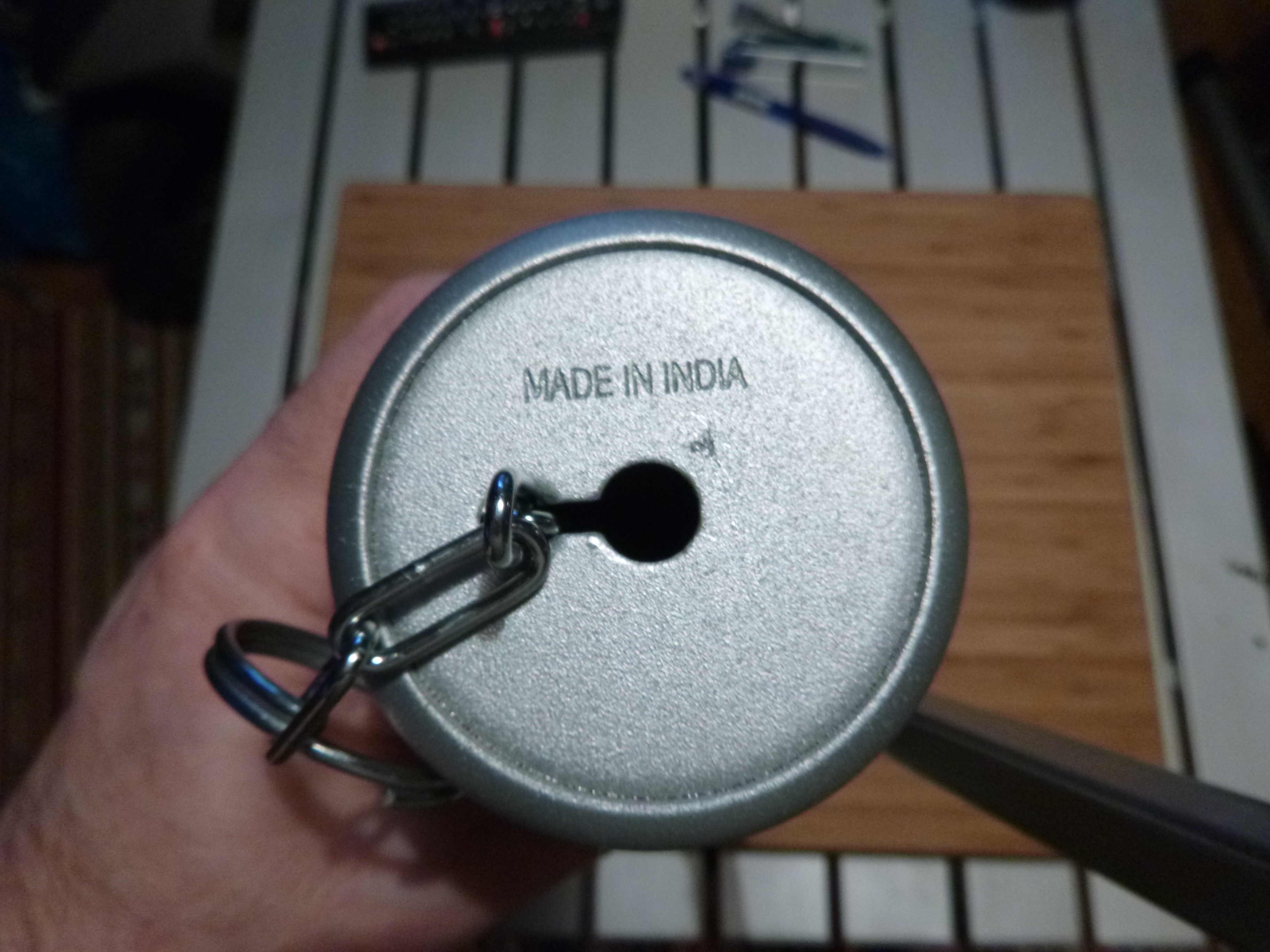

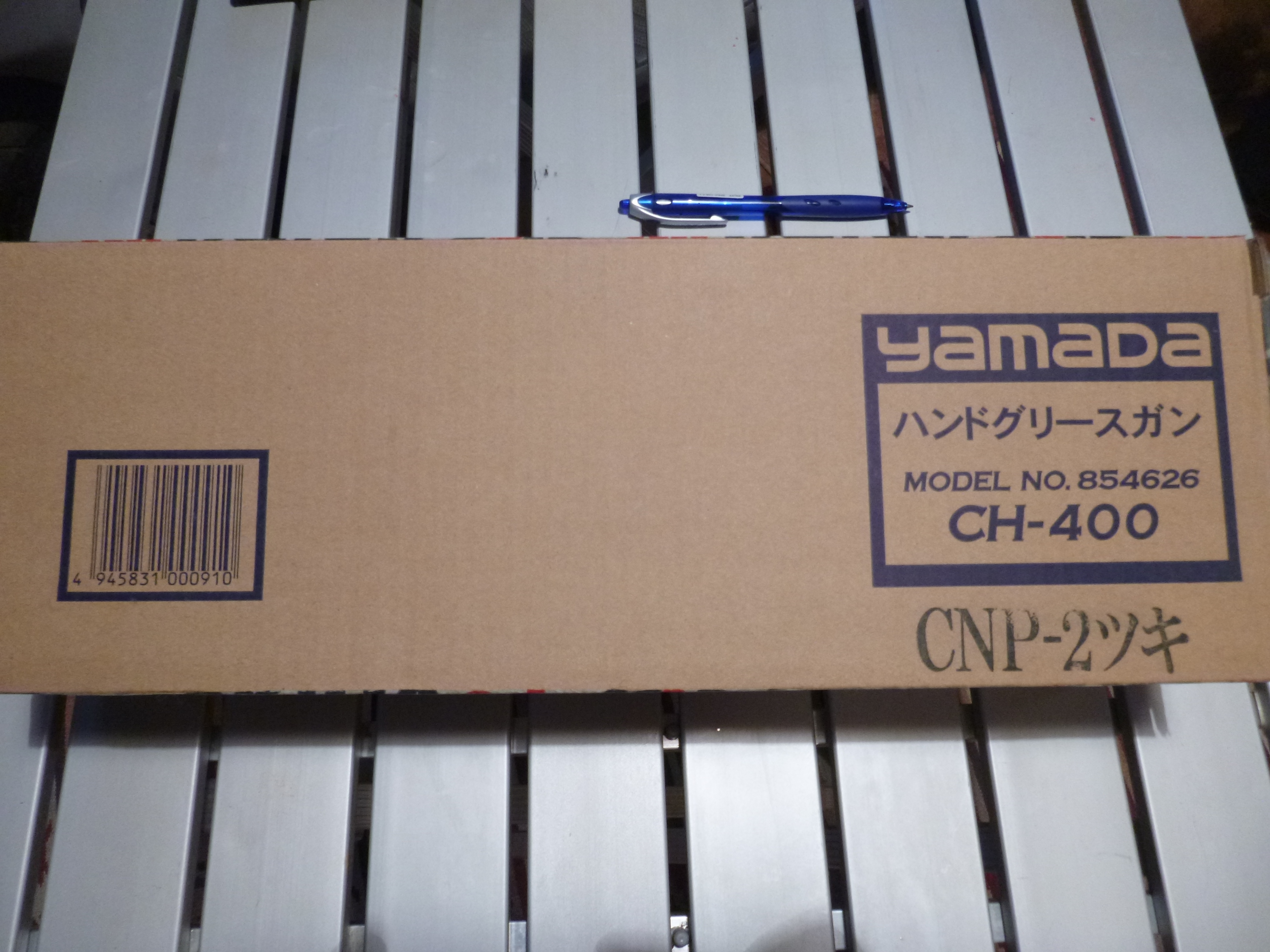

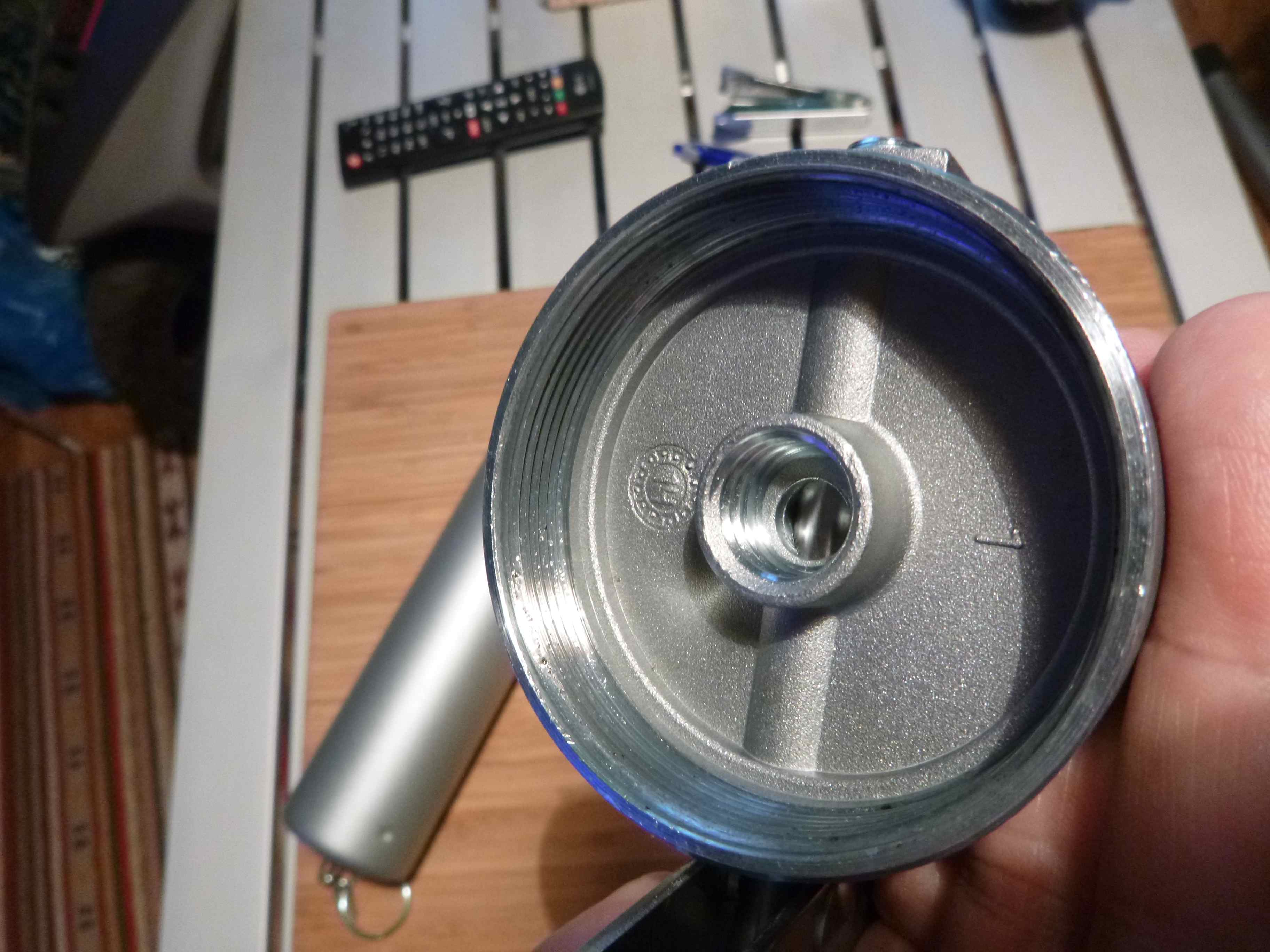

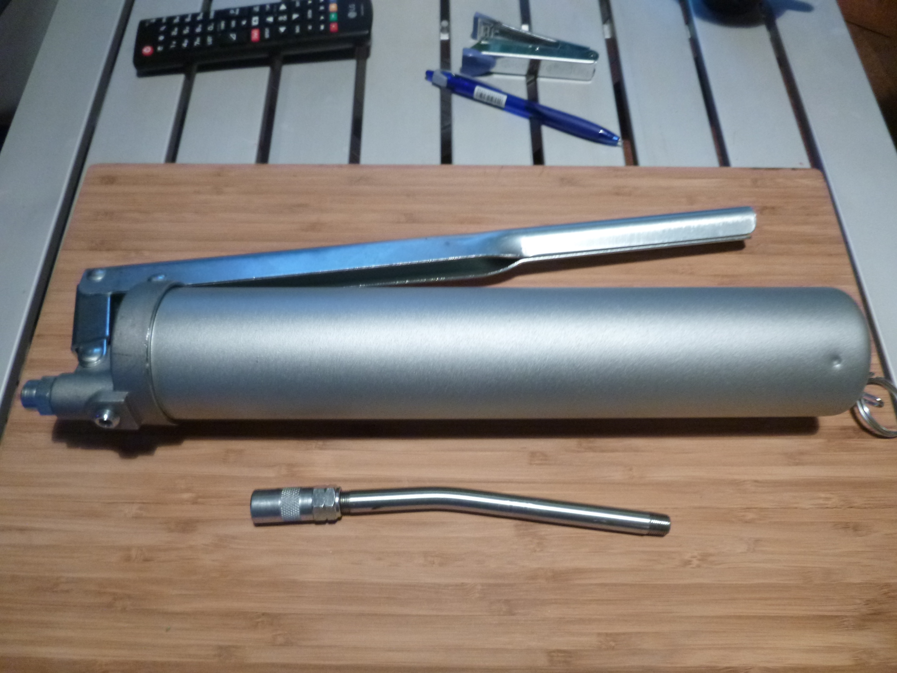

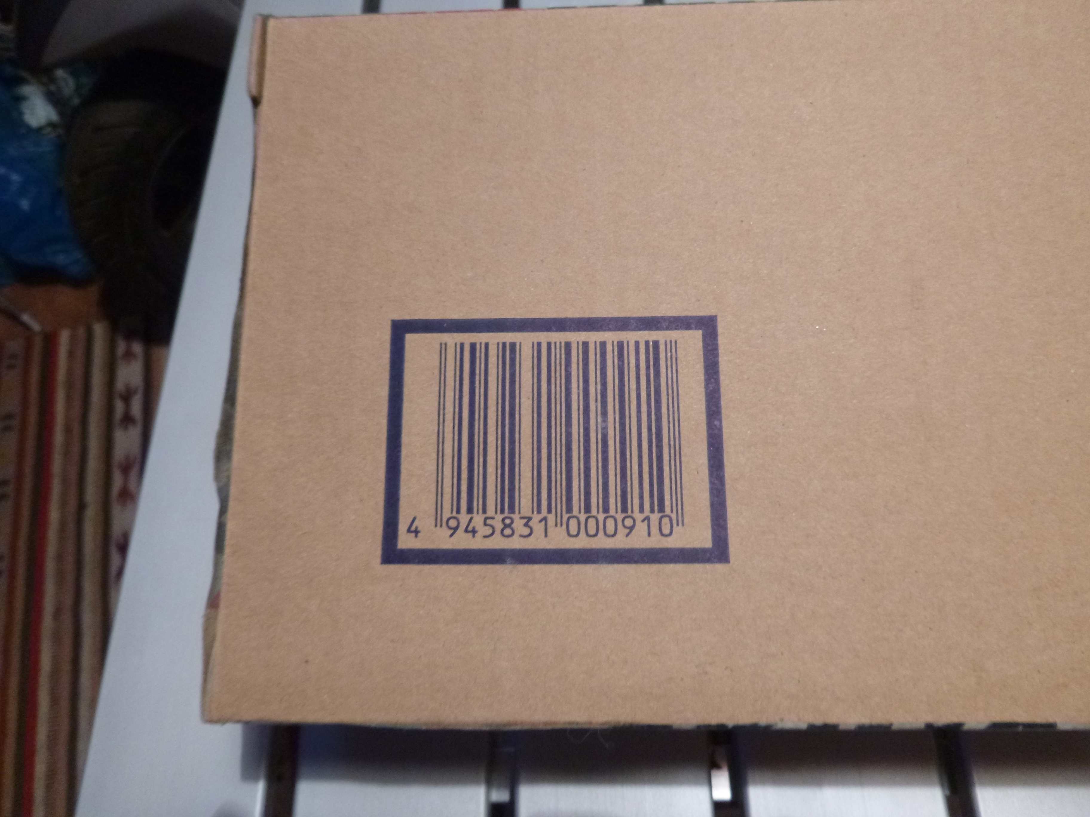

Начну тему: "для японских машин - японская смазка" - после появления в свободной продаже и опробования смазки Ниппеко (к слову китайцы тоже наладили производство смазок консистентных в аналогичных тубах) приобрел шприц "японскее не бывает" Yamada CH-400. На коробке штрих-код на 49 (Жопэн)... Качество изготовления - просто придраться не к чему. Но как видно из фотки на донце - ОЕМ "не дремлет"... Маде ин Индия. Это значит - привезли в Японию, упаковали в коробку, реализовали как Японию. Что уж тут про инструмент говорить (бурчу про тайваньский инструмент по японским ценам)... Принцип работы прост - разбирается шприц, вкручивается в головку туба, натягивается и фиксируется цепочкой поршень подпружиненный, прикручивается корпус к головке, отпускается пружина поршня. Все. Качаем. Огромный плюс - быстрая замена смазок (в таких тубах идет так же молибденовая, простые литиевые). В отличие от китайских шприцов (на ютубе отзывы есть) из прозрачной пластмассы, здесь по качеству и надежности замечаний нет. Сразу предвосхищу вопрос - на поршне резинового уплотнения нет. Просто так смазку в него не закачаешь.
Как минус - отсутствие в комплекте гибкого шланчика - могли бы и доложить...

kluchnik написал: Маде ин Индия
kluchnik написал: реализовали как Японию
и в чем подвох, если честно написано ( штрихкод не рассматривается)?
