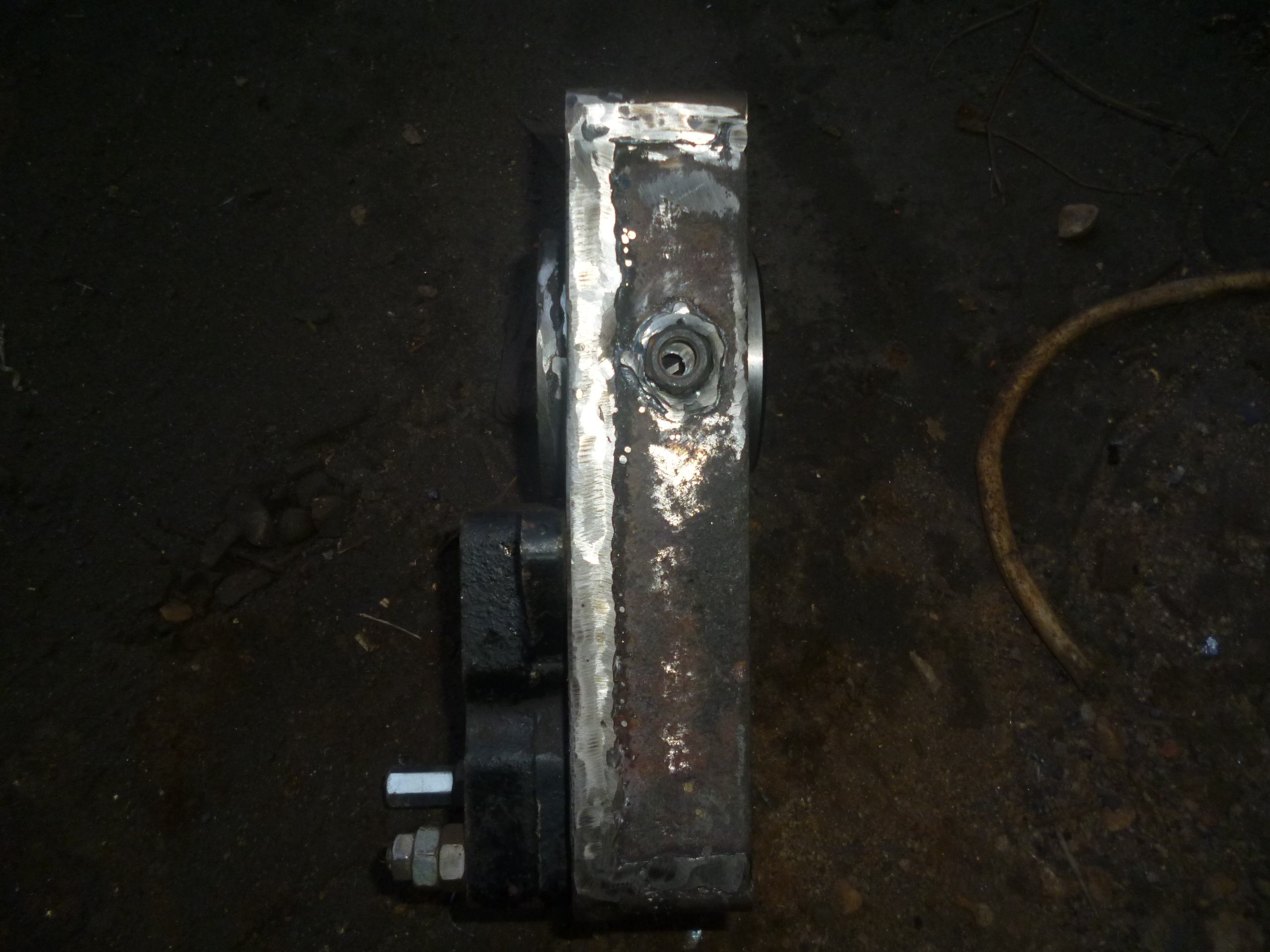

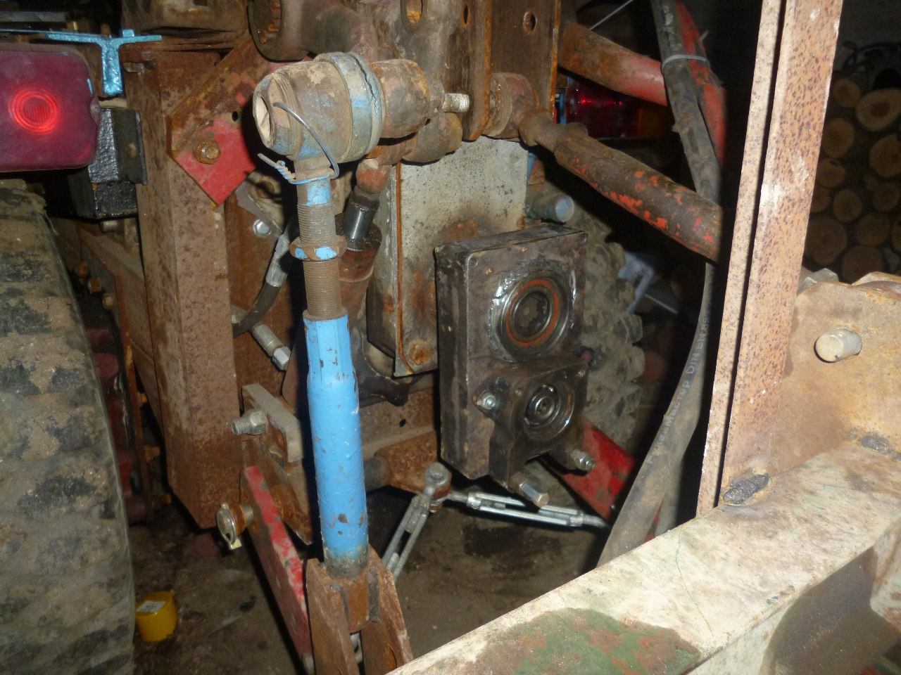

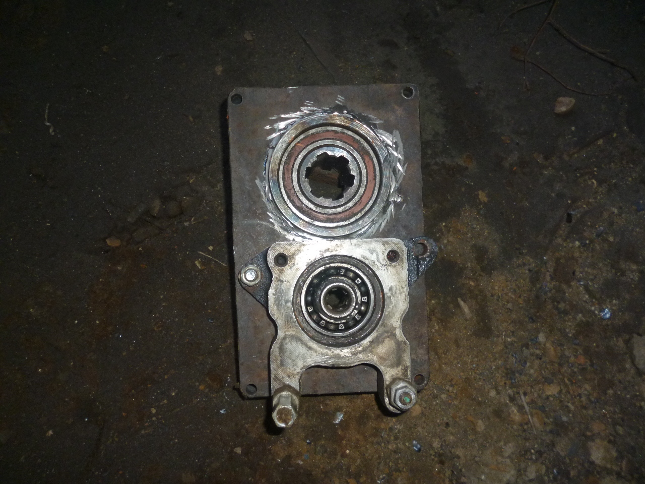

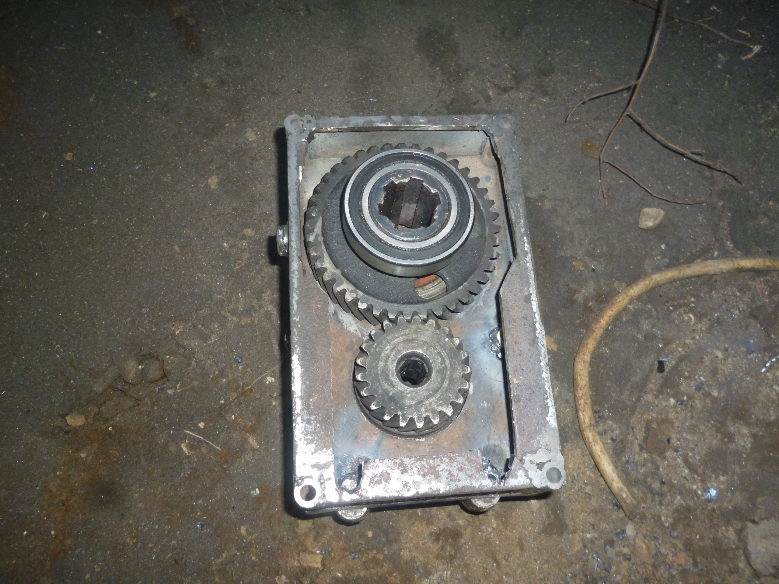

весь интернет перерыл а не смог найти видео, как закрепить нш на вом. видел нш с мультиплекатором, одевается прямо на вом, но как оно крепиться не могу найти
fil78
fil78
Регистрация: 21.07.2010
Сообщений: 859
19.01.2019 в 19:02:31

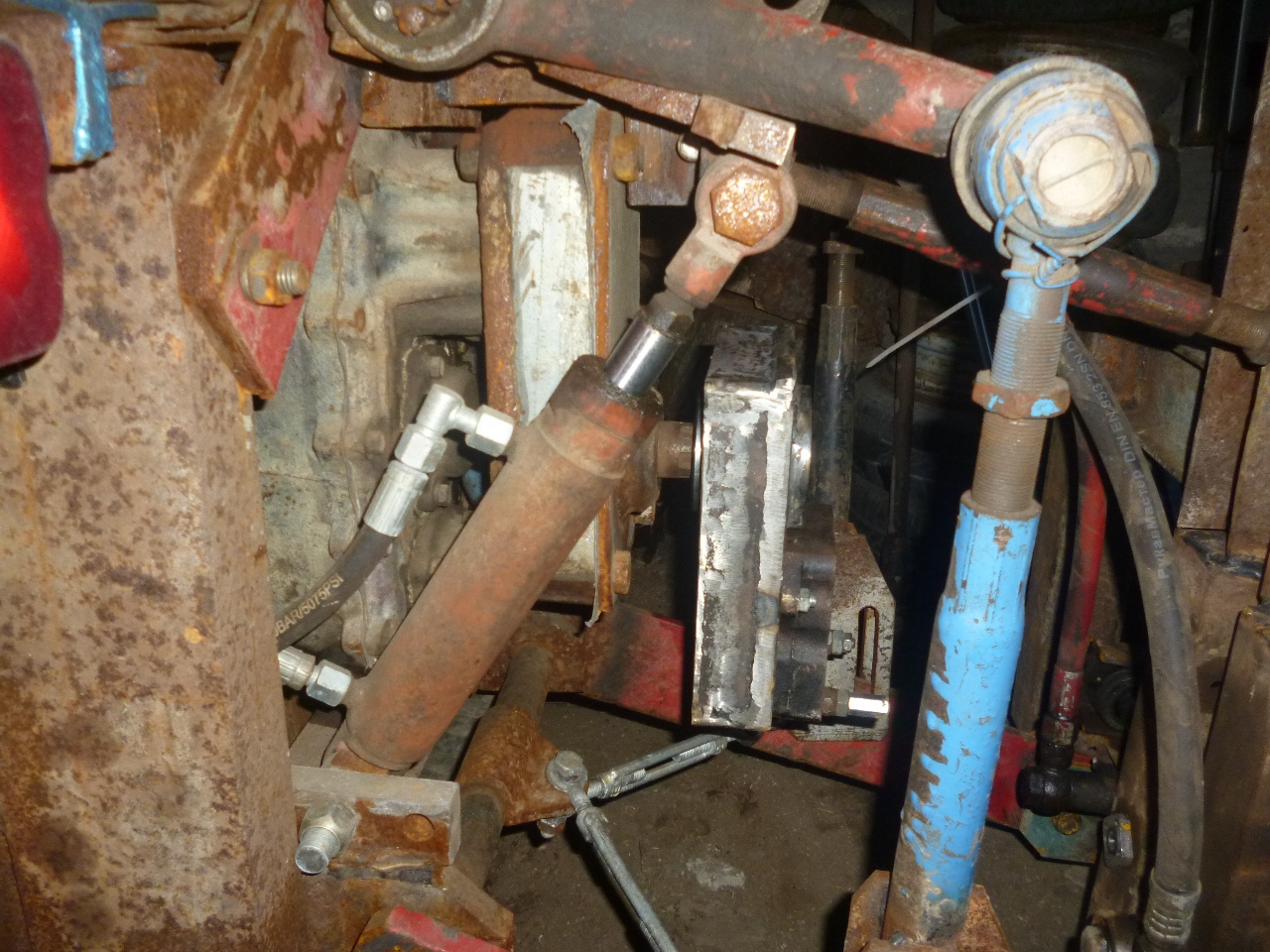

так по эксковатору пота застой, впадлу мне эти железяки в ручную поднимать, пока решил перейти на гидравлику, уговорили меня сделать отдельную, вот неделя подготовки и целый день работы,
fil78
fil78
Сообщений: 859
20.01.2019 в 19:31:15
немного видео, и вот тако вопросик хватит ли бака от муровья, по моему он на 10 л, так гармонично вписался, правда если получиться приделать к нему выход и вход !#[https://youtu.be/x8rIZuYghEo]
