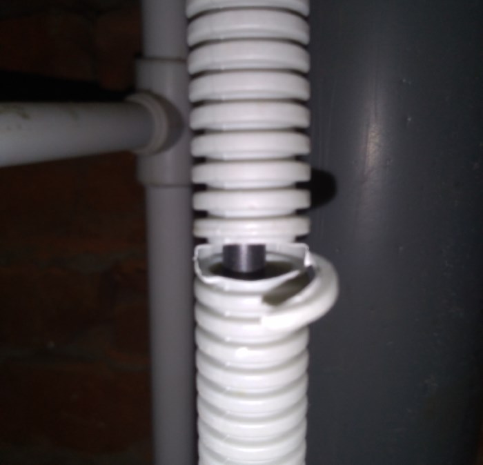

Пару месяцев назад закончили кап. ремонт в доме (хрущевка), установили полипропиленовые трубы и провели, в числе прочего, кабель заземления в туалете (гофру я расковырял).
От заземления ванной я тогда отказался (молодой был, глупый), но друзья объяснили мне, что я не прав. Прочитав несколько статей, я вроде понял как все провести (купил гофру, желто-зеленый кабель 6 мм.кв, КУП 2603и). Но осталось несколько неясных моментов:
1) Имею ли я право самостоятельно делать заземление или нужно вызывать электрика? Если нет, то остальные вопросы, конечно, не имеют смысла, но просто интересно.
2) Как соединить мой провод, который будет идти из КУП, с центральным, который висит в туалете? Накручивать, я слышал, незаконно, а подходящих приспособлений в магазинах не подсказали.
3) Можно ли КУП оставить в ванной, или лучше в туалет?
4) Имеет ли смысл заземлять краны и металлический полотенцесушитель?

f.maxmax написал: Имею ли я право самостоятельно делать заземление или нужно вызывать электрика?
Конечно надо вызвать.

  1. А кто Вам может запретить? :confused:
  2. Провод из куп должен зайти в щит на РЕ
  3. Можно
  4. Все металлические части.

Хатхи написал: А кто Вам может запретить? :confused:
Ну мало ли. Сейчас много разных законов принимают.
Хатхи написал: Провод из куп должен зайти в щит на РЕ
Немного не понял. Нужно тянуть провод до щита в подъезде? В туалете есть только провод.

Правильно ли я понимаю, что нельзя просто соединить провод из КУП и висящий в туалете провод?

f.maxmax написал: Правильно ли я понимаю, что нельзя просто соединить провод из КУП и висящий в туалете провод?
Правильно.

28.12.2018 в 17:07:31

Хатхи написал: f.maxmax написал: Правильно ли я понимаю, что нельзя просто соединить провод из КУП и висящий в туалете провод?
Правильно.
Ну почему сразу нельзя, мы же не знаем, откуда его провели? :)
Вероятно как раз из щита и провели.
f.maxmax написал: и провели, в числе прочего, кабель заземления в туалете
Тогда его и надо заводить в куп, а от той шины присоединяться уже ко всяким ваннам да унитазам.

28.12.2018 в 17:24:38
Ясно. Но у провода нет открытого конца. Он непрерывно тянется от соседей сверху к соседям вниз.

f.maxmax, а электрическую часть кап. ремонт затронул? Стояковых проводов в ЩЭ сколько?
