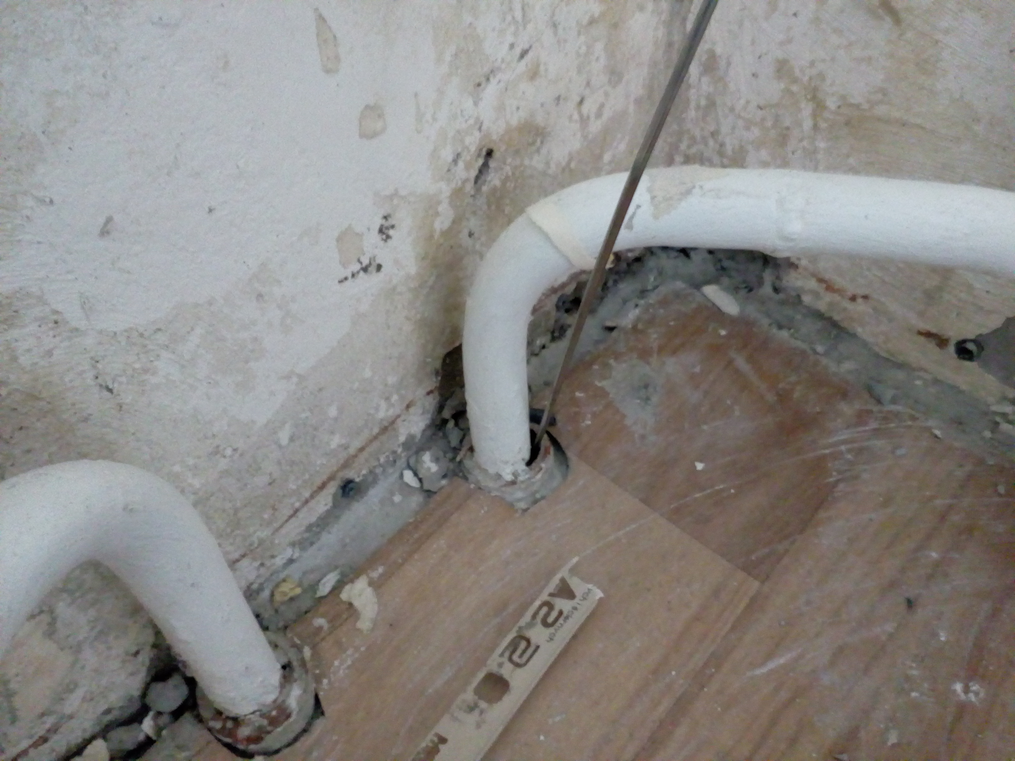

Добрый день. Кто может подсказать, чем лучше заделать пространство между синяками отопления и гильзами. Сейчас там нет ничего, прут пролазит на 15 сантиметров и вверх и вниз. Соседей очень слышно, а принимать деятельное участие в их жизни не хочется. Читал про Вибросил (герметик), у кого-то есть опыт его применения? Может, есть что-то лучше?

Каменную вату пропихните хороший изолятор. Пеной задуйте.

Nik89, если система однотрубная, с компенсаторами расширения стояка в виде горизонтальных плеч, возможно сильное смещение стояка в такой гильзе. Потому всё жидкое и застывшее в этой гильзе будет вырвано усилиями расширяющегося металла. Попробуйте затолкать в зазор верёвку, намотанную вокруг стояка.

Нет, труб две, есть обратка. Вату пропихнуть не выйдет, отверстие не настолько широкое.
