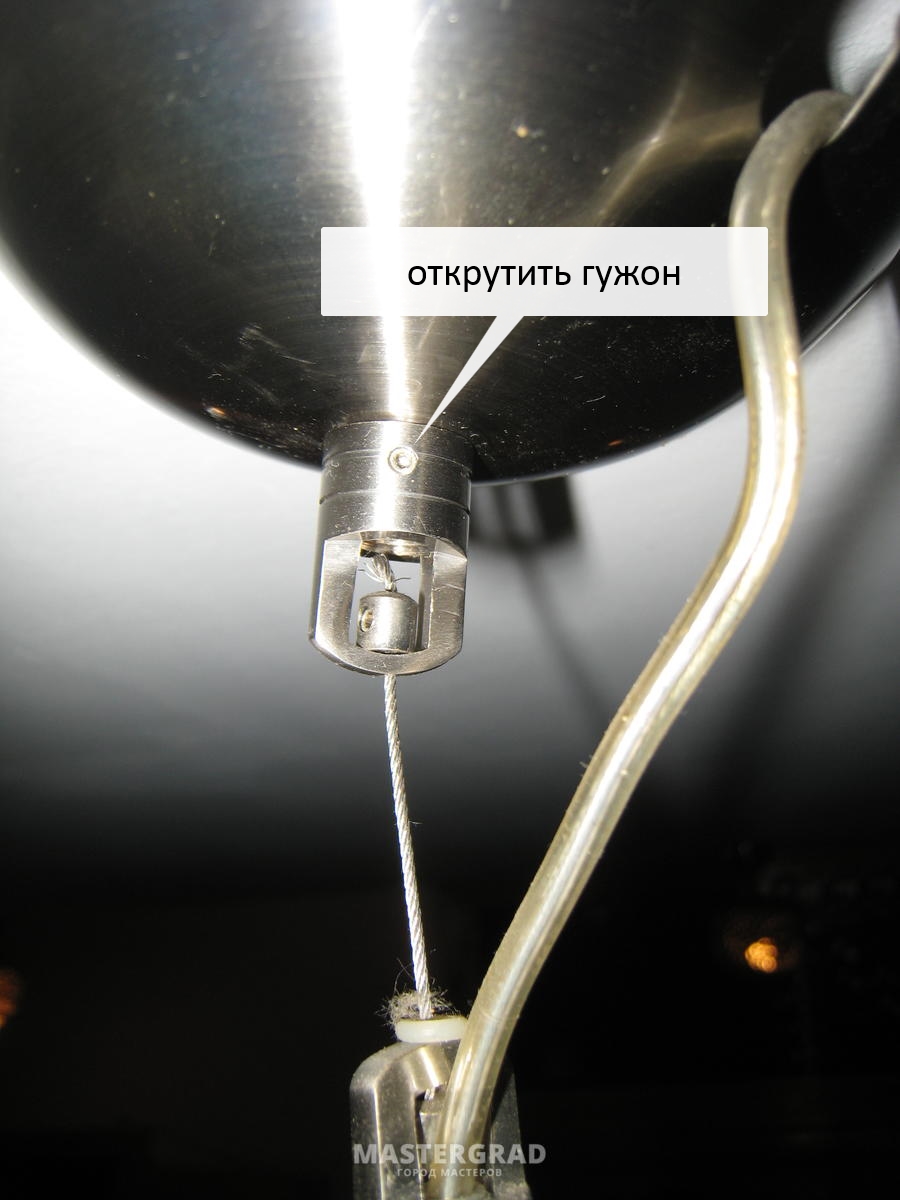

Поскольку люстра падает, надо её разобрать. Кто может подсказать, как разобрать эту люстру? там что-то вроде винтов есть, но мне не удалось их сдвинуть с места кручением.
С фотографии увидел, что есть зажим на тросике, может, шестигранником ослабить?

Снимите плафон (стеклянную банку). Шестигранником на скобе (выше зажима тросика) выкрутите гужон. Затем отверните скобу.
