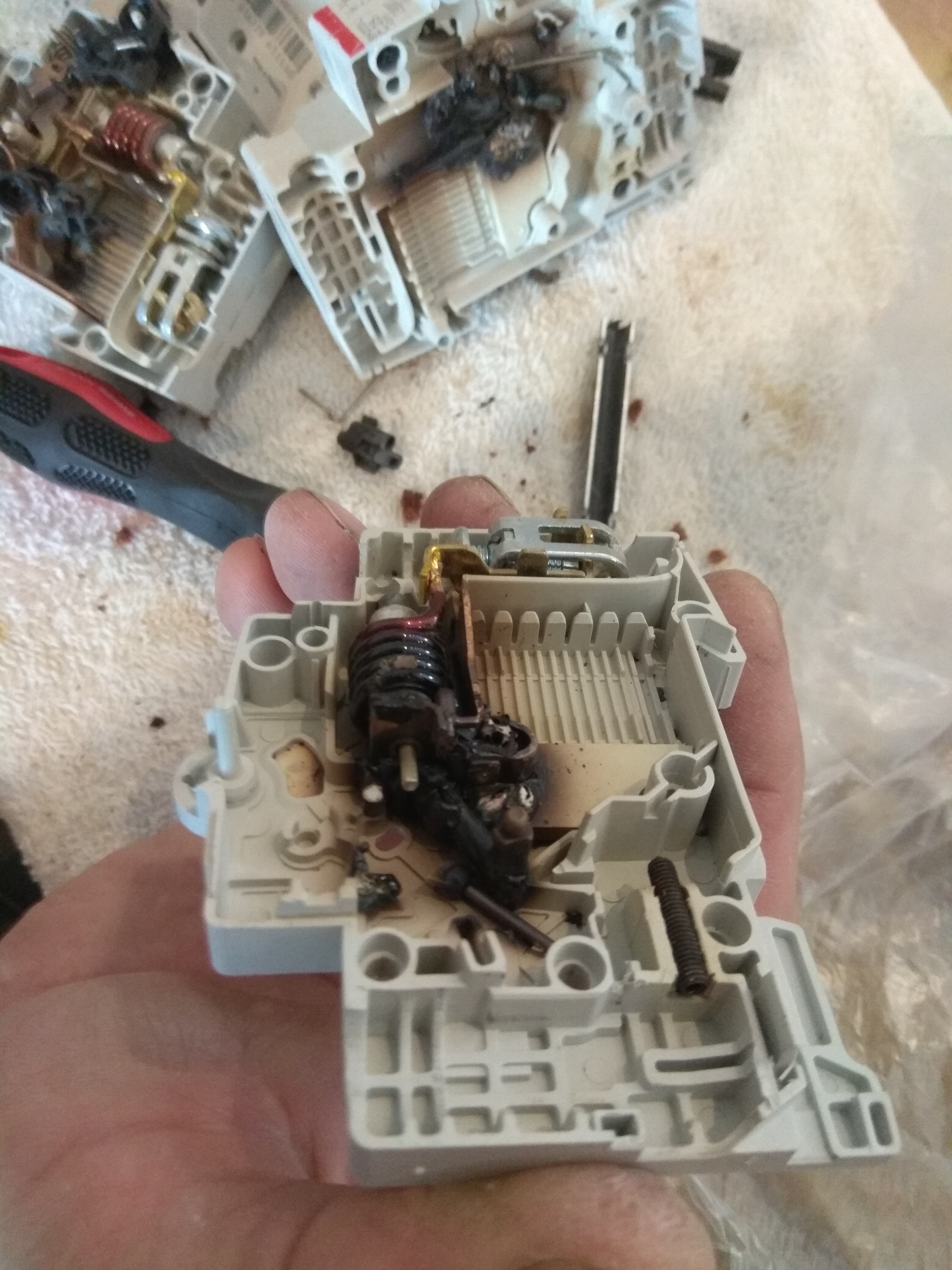

Не сработала ни одна защита.

kruzavin, Ну тут один и на Легранд жаловался,а потом слился,а у вас чего случилось,что вдруг не сработало :popcorn

Дом не мой. Услышал запах, открыл щиток. А он красный. Я отключил. Вот разобрал. Пока поставил такой же. Все опять работает, потребители те же. Контакты на вводе - выводе не были ослаблены. Какая причина? Может будут предположения. Со слов хозяина, нагрузка стандартная, ни чего дополнительно подключено не было. Прошла неделя, полет нормальный.

kruzavin написал: Со слов хозяина, нагрузка стандартная, ни чего дополнительно подключено не было.
А вы когда
kruzavin написал: Услышал запах, открыл щиток. А он красный.
не посмотрели что было подключено?

Нет не смотрел. Я сразу ушел. Я знаю точно, что ни чего не менялось, и вновь установленный автомат работает. Если буду еще в том доме, постараюсь выяснит какая нагрузка. А разве это имеет значение? При какой температуре срабатывает тепловая защита?

19.01.2019 в 02:09:08
Получается автомат не виноват?

kruzavin написал: При какой температуре срабатывает тепловая защита?
1.13-1.45 а что подключено на этот 25а ав

Это ток не срабатывания? 1,13 от номинала? Что это за цифры?

kruzavin написал: Это ток не срабатывания?
Срабатывания :) От номинала(те 25 х 1,13 до 1,45)
