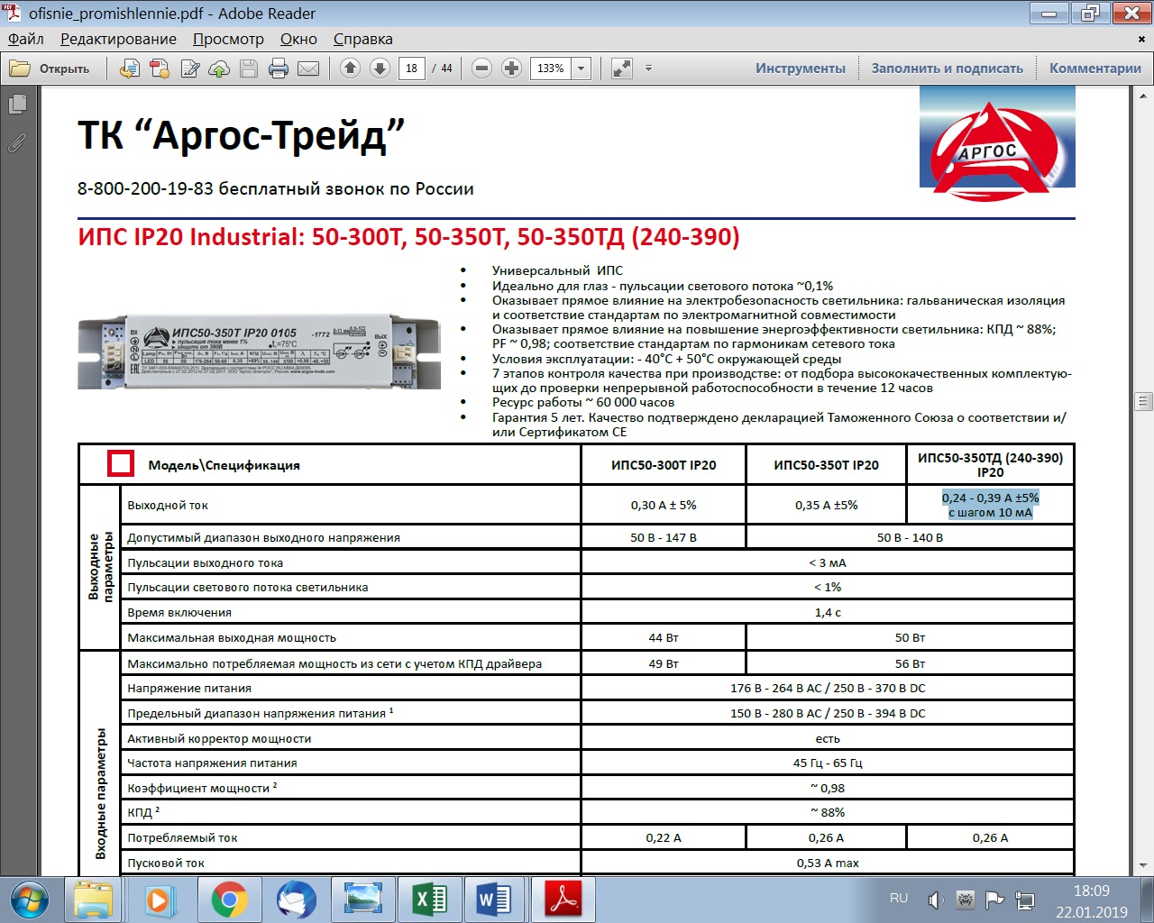

Уважаемые мастера, пожалуйста подскажите, кто знает, - в спецификации драйвера "Аргос-Трейд ИПС50-350ТД (240-390) IP20" выходной ток указан "0,24 - 0,39 А ±5% с шагом 10 мA". Как это расшифровать?
Скриншот описания драйвера прилагаю. Заранее благодарен.

guest15, ток задаётся дип-переключателями в указанном диапазоне.

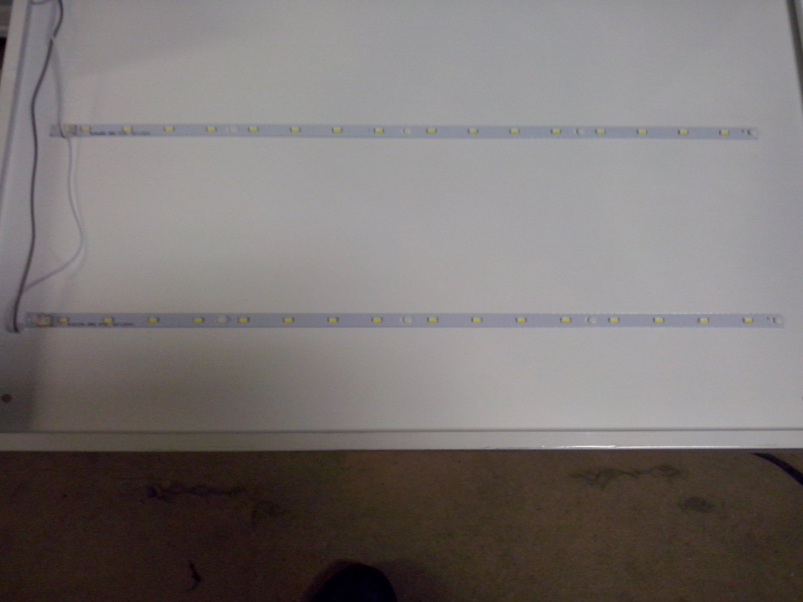

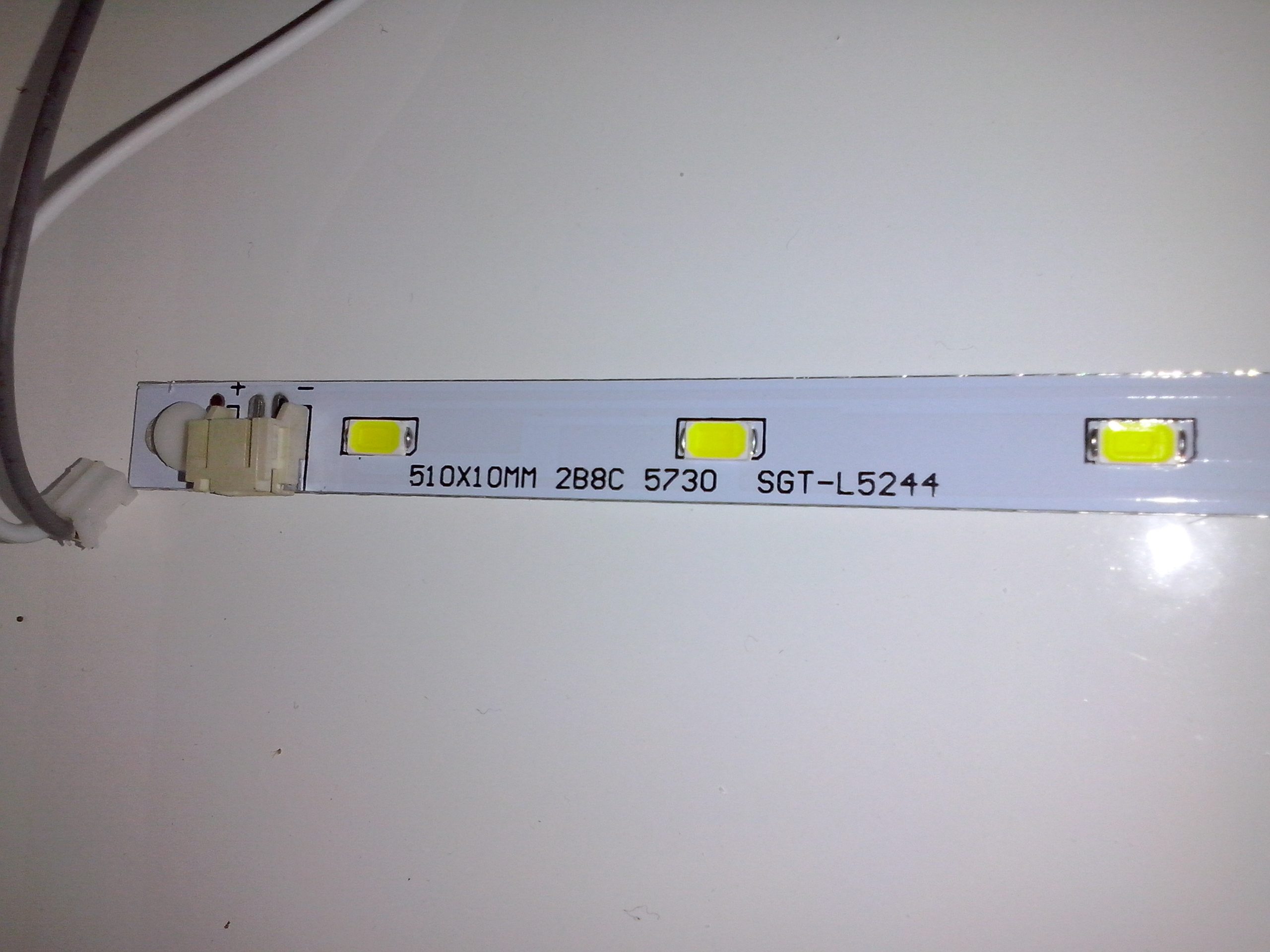

Можно определить номинальный ток и номинальное напряжение светодиодной линейки по такой маркировке "510х10мм 288С 5730 SGT-L5244" (на фото)?

Можно сосчитать по рисунку дорожек сколько СИДов включено параллельно и/или последовательно и отсюда ток и напряжение, исходя из того, что падение напряжения на одном СИДе 3,0...3,3В,а ток (для полуваттных 5730) 150мА.

Не 288С, а 2b8c - это восемь последовательно соединённых параллельных пар СИДов, итого 24-26В и 300мА. Ном. мощность 8 Вт. п.с. Правильнее сказать - нужен 8-ваттный драйвер с выходным током 300мА. А напряжение уже величина вторичная.

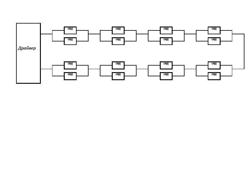

Kamikaze написал: 2b8c - это восемь последовательно соединённых параллельных пар СИДов
Точно - по фото в линейке 16 шт СИДов:

Kamikaze написал: а 2b8c - это восемь последовательно соединённых параллельных пар СИДов
Соединение СИДов в линейке выполняется таким образом?:

guest15, да.
