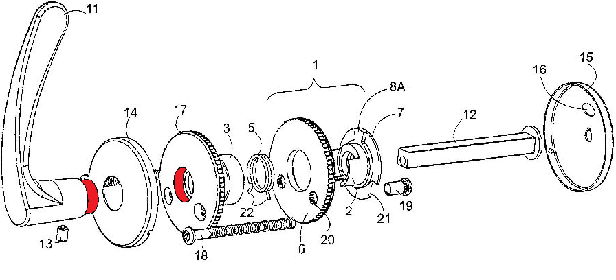

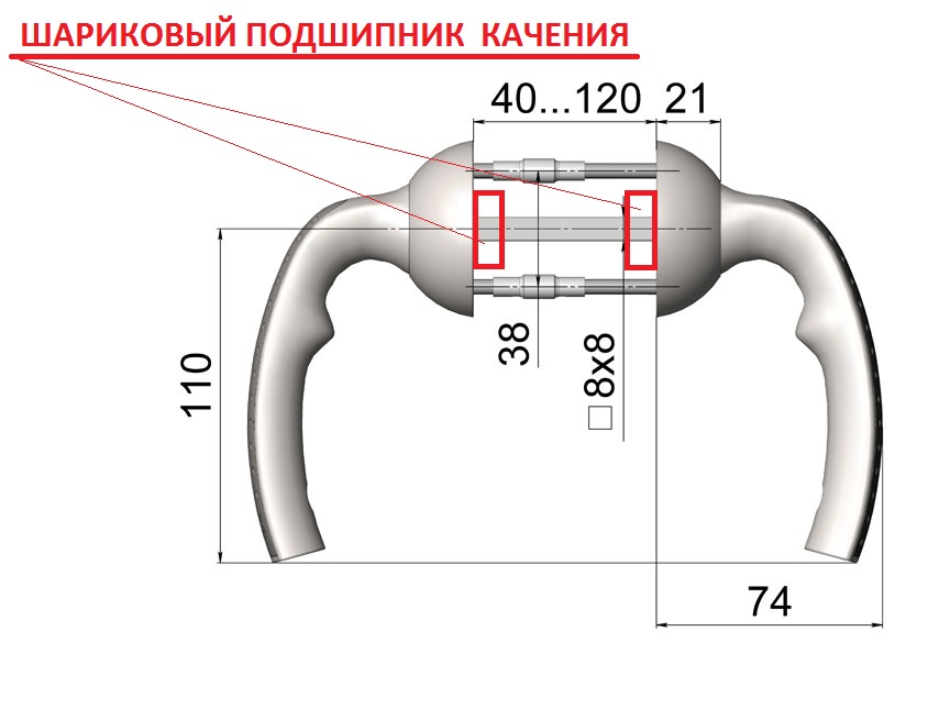

Доброго времени суток всем. Люфт в дверной ручке входной двери. План такой:
  1. В двери с двух сторон расверлить коронкой отверстие и вставить в эти отверстия с двух сторон шариковые подшипники качения (в натяг, на эпоксидку и т.д.) как на рисунке.
  2. На квадратный штифт с двух сторон выточить втулки в натяг под внутреннее кольцо подшипника. Как ещё исправляют такие люфты? Спасибо.

Lehandr написал: Как ещё исправляют такие люфты?
Их не допускают. Обычно в замке предусмотрены технологические отверстия под стяжные винты ручки, они на вашей картинке нарисованы. Если отверстий в замке нет, то ручку устанавливают на винты с нарезкой резьб в стали.

WEREG, спасибо, но всё равно не догоняю... :) Ручка 11 вращается в розетке 17... и если изношены посадочные места (закрасил красным) то как влияет стягивание розеток?

Lehandr Если износились втулки, то может стоит целиком ручки заменить? Втулки к ручкам абсолютно точно отдельно не продают, если вам улыбаются варианты колхоза с вклейкой подшипников, пробуйте, почему нет. Можно попробовать ещё через токаря из фторопласта выточить.
зы Люфты эти обычно на ручках появляются в следствии не правильного монтажа или точнее не соосности розеток когда их крепят без стяжных винтов и без фиксации винта-бочёнка №13 на рисунке.
