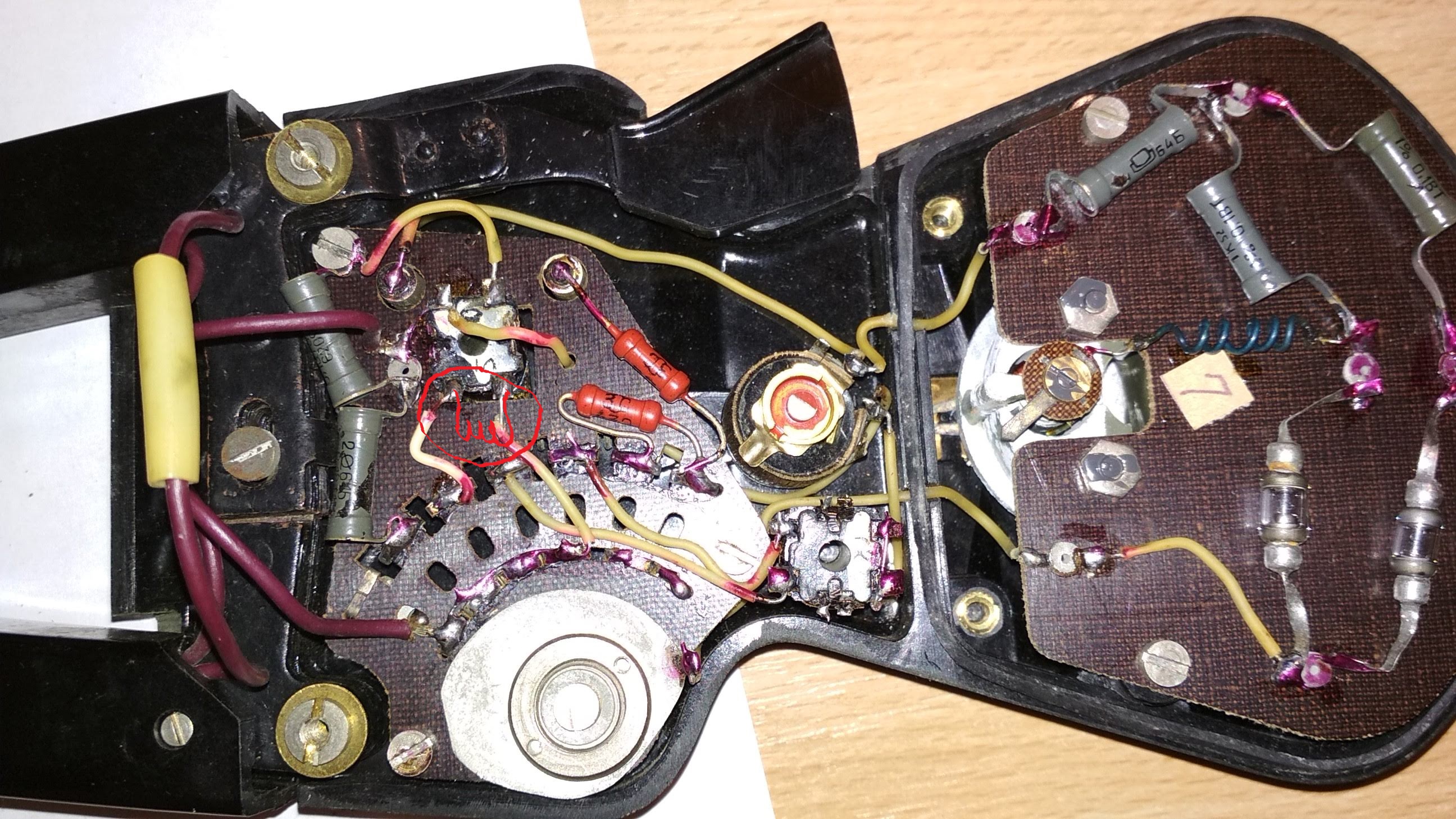

Достались мне клещи Ц91. Но вот беда, не работает предел на 100 А. Вернее работает так же, как на 10 А. Если верить схеме, то там резистор на 51 Ом. По факту выполнен в виде катушки. Вообще странно как-то, часть сопротивлений резисторы, а часть катушки (если не ошибаюсь). Так вот мой 51 Ом вроде как в обрыве. Можно ли заменить на простой резистор и какая мощность резистора должна быть?

fakel написал: Если верить схеме, то там резистор ̶н̶а̶ ̶5̶1̶ ̶О̶м̶.̶
18,1 Ом
fakel написал: По факту выполнен в виде катушки. Вообще странно как-то, часть сопротивлений резисторы, а часть катушки (если не ошибаюсь).
Намотан проволокой потому что не стандартный.
fakel написал: Но вот беда, не работает предел на 100 А. Вернее работает так же, как на 10 А.
При обрыве - вообще предел не работал бы...
fakel написал: Можно ли заменить на простой резистор и какая мощность резистора должна быть?
Если найдете такой... 1 Вт.

ПPOPAБ, как раз на пределе 100А резистор 51 ом, и если он оборвется то будет работать как на 10 А (резистор шунтирующий)

юра Т, - да вы правы. Не досмотрел переключатель в схеме сдвоенный...

51 Ом - такие резисторы существуют. Почему используется проволока?

fakel написал: Почему используется проволока?
Видимо, точность номинала.
она стабильней и точней, на тот момент была, и поддаётся корректировке

Был невнимателен. Сопротивление 51 Ом должно быть на других концах. Исправленную схему прилагаю. Приборчик поборол.
