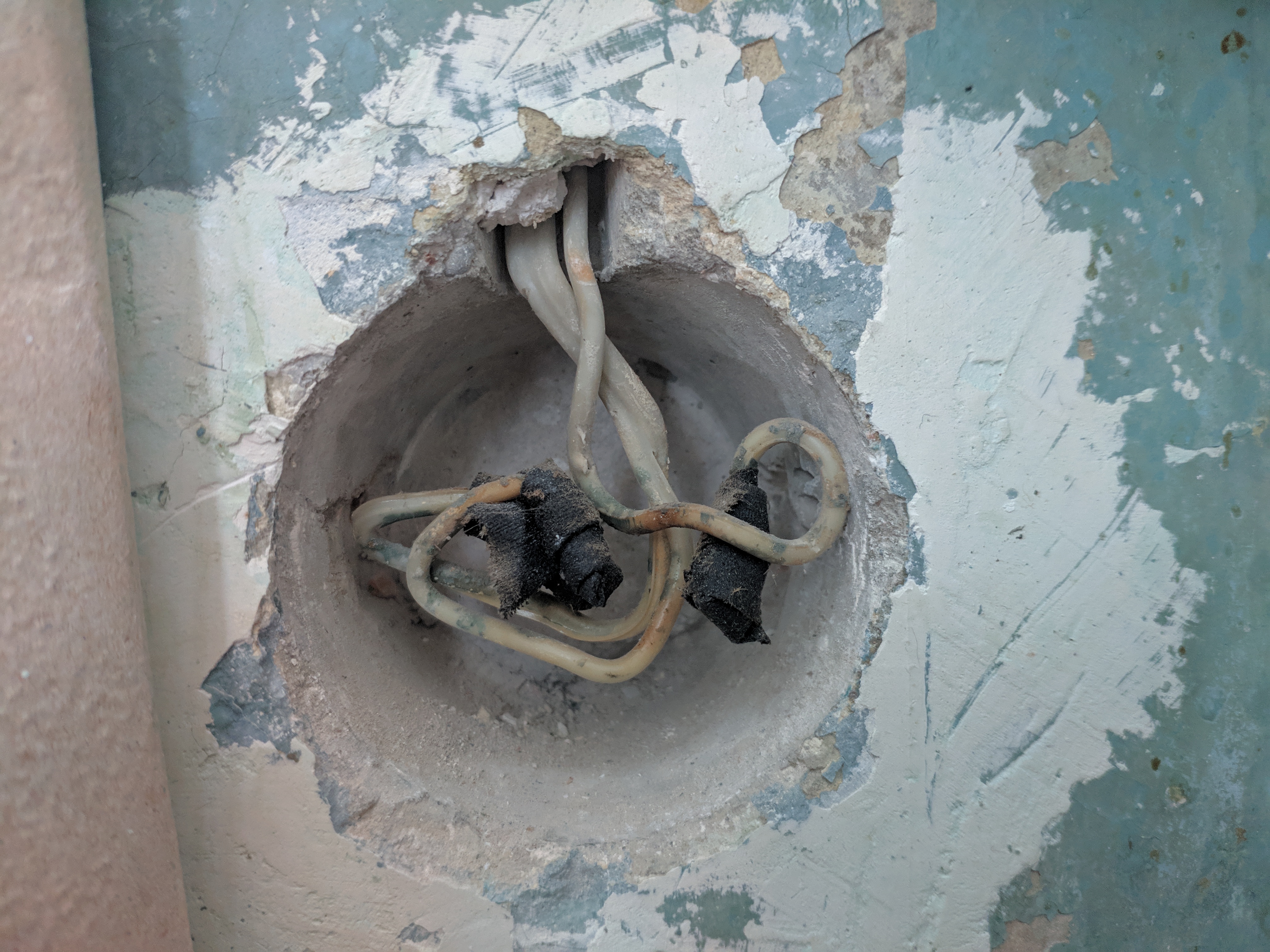

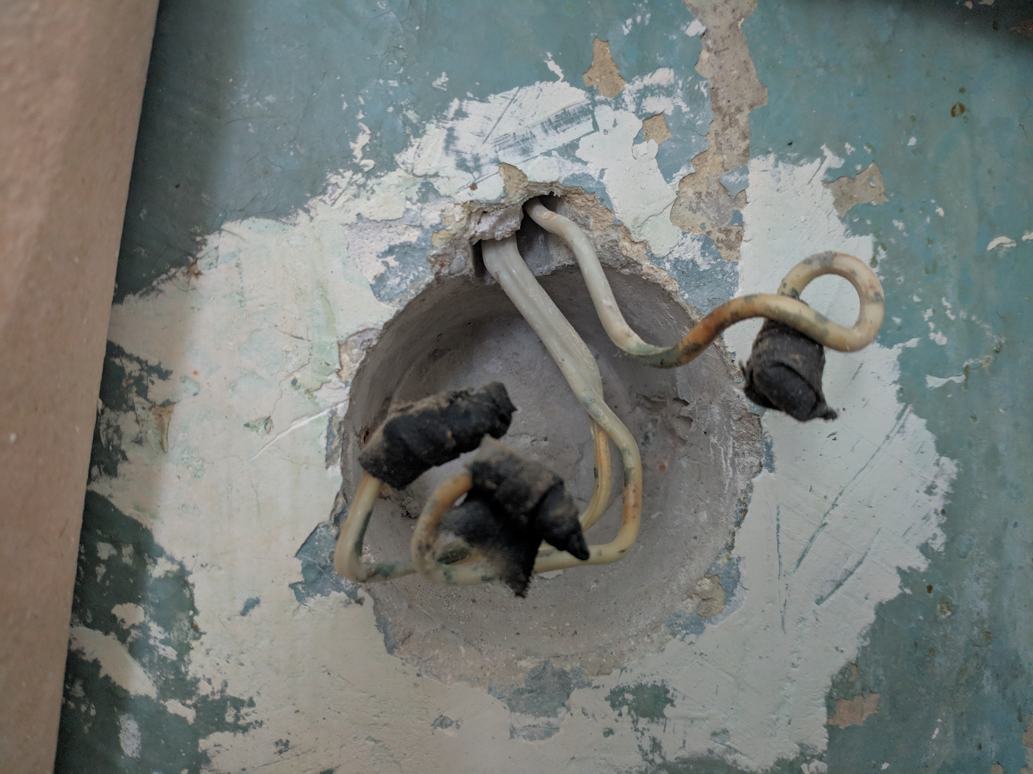

Добрый день. Под обоями в доме 90-х годов была скрыто место под старую розетку, сейчас в неё планируется подключить холодильник и плиту (газовую, подключение для подсветки и розжига). Во всех розетках двужильная проводка, за исключением этой: Я так понимаю, здесь третий отдельный провод - земля? Или не заморачиваться и подключить просто к 2, сейчас холодильник работает с розеткой без земли, да и нужна ли земля плите для розжига с подсветкой?

kosuko, Нет у Вас земли, прозванивать нужно. И если я всё правильно вижу, то 2 провода слева скручены между собой. Вполне вероятно, что справа - фаза...

MaSeVi, Не скручены.

ноль ,рабочий ноль и фаза .

Подключил розетку к двужильному, третий отдельный провод оставил не подключённым. Вроде, всё работает. Надеюсь, это не критическая ошибка.

Ошибка. С вероятностью 50% придет пушной зверёк в этажный щит. 3-й провод это "квази-земля", соединенная в этажном щите с силовым нулем. Эта т.н. "земля" обычно находится в верхней части этажного щита и соединяет "земли" всех 4-х квартир (или сколько их там у Вас на этаже). Срочно отключить нагрузку от этой линии и вызвонить правильный ноль.

MaSeVi, кухонная розетка - трехпроводная, например в П44. Третий - к корпусу щита. На корпусе щита - стояковый PEN/ Также сделана линия электроплиты, только отдельными проводами. Комнатные розетки - двухпроводные.

Замотаешься звонить без отключений - ноль через счетчик подключен к корпусу щита.

BV, Да, это кухонная розетка возле плиты. Все остальные в квартире двухпроводные. Получается, надо вызывать электрика, который будет звонить? Оставлять, как есть - чревато последствиями?
