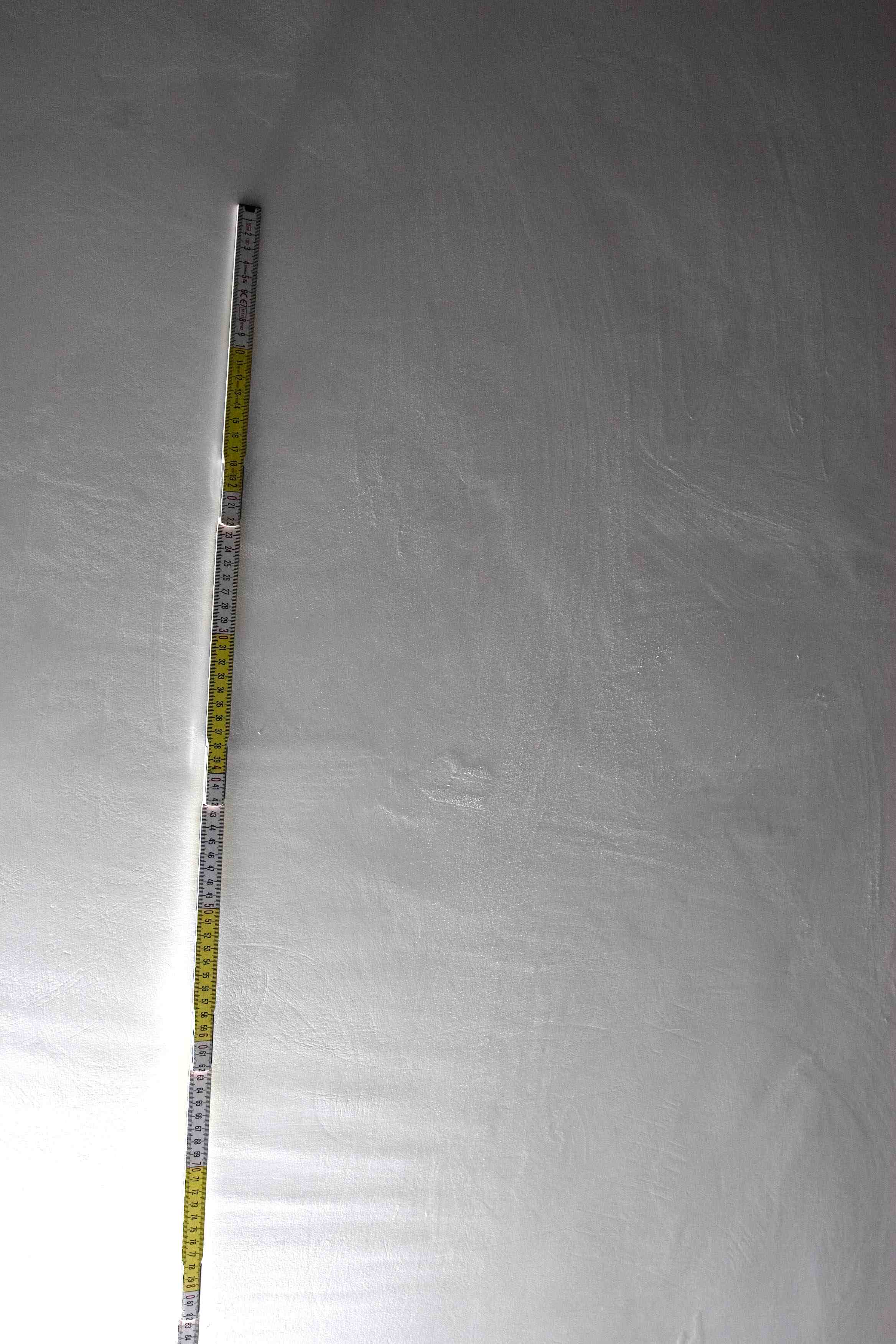

ole325 написал: Hitgher, Результат интереснее смотреть с нивелиром под острым углом к поверхности.
ole325, для чего ?

бракодел, ровность стены, а не гладкость как лампа. Попробуйте - увидите.

ole325, Нивелир ни фига не покажет, лампа с углом пучком света 15 градусов. Вот она показывает все что при обычном свете нормально.
07.03.2019 в 12:53:20
А вы попробуйте,угол меньше 10 градусов к стене

ole325, есть такая штука как снипы и я о них знаю . и как увидеть нивидимое мне не интересно ;)

Спасибо всем за советы. Убедили и я купил рулон стеклохолста оскар и клей для него. Я могу шпаклевать гипсовой шпаклевкой волма шелк, затем приклеить стеклохолст на их клей? Поверх стеклохолста лучше шпаклевать полимерной шпаклевкой?
20.06.2019 в 09:05:59
бракодел написал: есть такая штука как снипы и я о них знаю
на штукатурку есть допуски, а на шпаклевку? или уложились в 2 мм на правило 2 метра и все ок?
Вот это днем тоже белое и ровное, только местами ладонью чувствуется шагрень
по смете тут вы видите грунтовку бетоноконтакт (так и не понял зачем она на ГБ стены) штукатурка стен грунтовка стен шпаклевка стен ошкуривание стен грунтовка финишное шпаклевание шитрок ошкуривание за скромные 1090р за квадрат

бракодел, у меня вопрос к посту, про знание СНИПов, а фото как пример.

ole325, Олег это до того как разговаривали мы, или это уже финиш что сдали? ;)

Hitgher, это уже после шлифовки финишной, пылесосил стены сам, мастера уверяли, что вся пыль грунтом схватится. У меня жена первую свою шпаклевку мутирезаком со шлифподошвой лучше сделала :yu:, потом стены красили и не сказать что ужасно вышло
