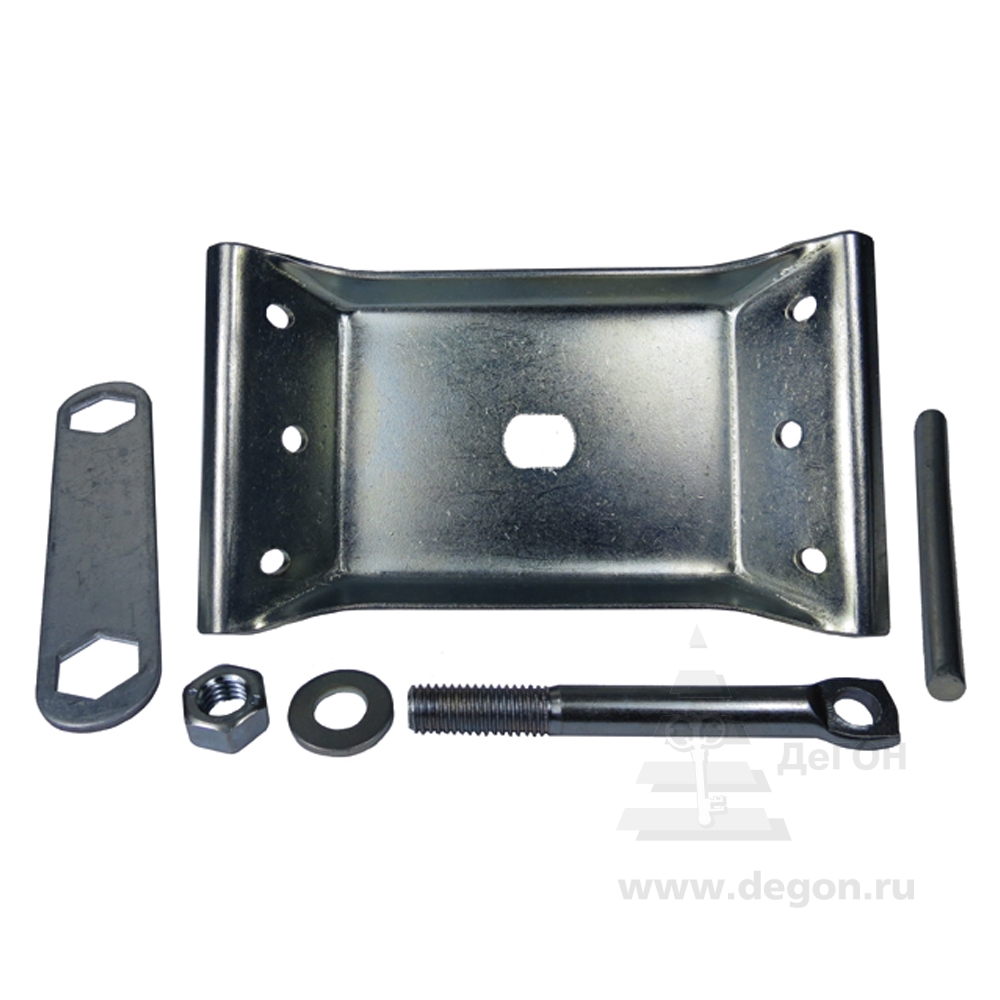

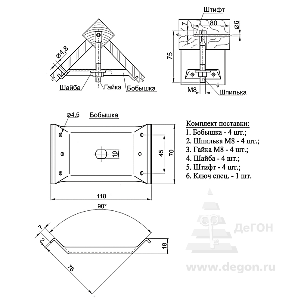

Планирую сделать обеденный стол из клеёной древесины. Столешница прямоугольная 2000х1000х40, ножки 80х80 по углам. Высота сиденья стула 450, столешницы 760. Отсюда высота царги (в узкой части, если не прямая) не более 80.
"Хочется странного" - чтобы стол не качался. По сомнительным прикидкам пол-палец-потолок для этого достаточно примыкания ножек к царгам около 150 мм по высоте (во всяком случае не меньше 120).
Получается, что царга должна быть не прямая. Варианты:
1) выкроить из щита толщиной 40-50; 2) к брусу 80х80 (или 50х50, или 50х100 с фигурной фрезеровкой) пристыковать некие "косынки".
а) Какие есть мнения по сечениям узкой части царги и в зоне примыкания? Длина примерно 1700 и 700.
б) Как выполнить соединение ножки с царгой? Шкант вверху и шип-паз по высоте? Или вместо шипа два узких паза и тонкая шпонка - стальная пластина примерно 20х120?
в) Крепёж - по паре стальных бобышек толщиной 2 мм? Или дерево?

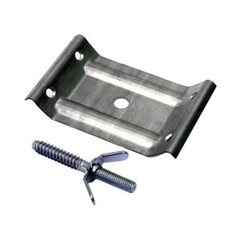

ВТБ!, тут такой момент есть, если это именно столярное изделие, то из крепежа возможен только клей, то есть на царгах шипы, в ножках проушины нарезаются и дальше по аналогии с табуретом. А если с шипами и пазами проблемы, то существует фурнитура, стяжка для стола
При том если древесина мягкая (сосна) то лучше брать такого плана

WEREG написал: существует фурнитура, стяжка для стола
По паре бобышек на ножку, тогда будет устойчиво. Были бы 4 мм - можно было бы обойтись одной.

Склоняюсь к варианту с бобышками - проще для таких горе-столяров, как я. И всегда будет возможность подтянуть, когда рассохнется-разболтается.

ВТБ! написал: И всегда будет возможность подтянуть, когда рассохнется-разболтается.
Тут стоит заметить, что в этом варианте стол будет разборным.
