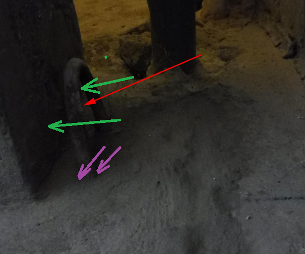

Как раз, обсуждали тут с мастером как ее отрезать болгаркой. Он отказался: сказал, что с той стороны где есть доступ - это на фотках 1 и 2, с этой стороны диск крутится не в ту сторону, и может развалиться. Очень опасно.

вначале срезаем верхушку, зеленые стрелки. Остаются два не нагруженых штыря. Их режем по фиолетовым стрелкам первый рез под 45 градусов, второй максимально остро. Останется маленький кончик, его шлифуем не тонким диском, ну или пару ударов молотком. Резать ясен фиг нужно что бы диск был внизу, а редуктор сверху. Желательно УШМ не 230мм 2+ кВт, а что либо скромнее.
Полотном от ножовки перепилите, думаю часа за 2 без особых напрягов. Раз на пилу денег жалко.

:) пошло по второму кругу ну и я повторюсь, просто болгаркой два реза на 2/3 диаметра, доломать руками (молотком), небудет там никакой опасности при любом вращении диска, найти того кто дружет с болгаркой, у кого диски не разваливаются. вот ведь, работы на 30 секунд, а дни улетают на поиски и обсуждения :)

Отпилили! Всем спасибо!

Так не пойдёт. :nо: Расскажите подробнее - чем и как отпилили.

Сосед помог. Аккуратненько болгаркой.
