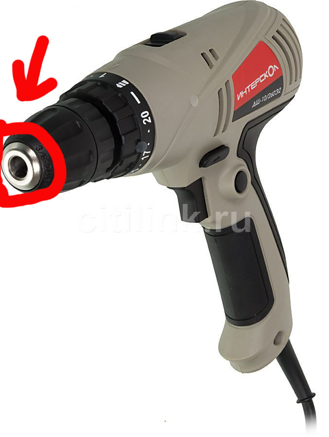

Добрый день. Подскажите. Есть дрель-шруповерт, работающий от розетки (интерскол). При работе заметил, что если провести пальцем по кончику патрона, где металлическая часть, ощущаются слабые вибрации на пальце, но током не бьет.
Тыкаю тестером-отверткой, горит лампочка как на фазе. Меряю напряжение между нолем в розетке и патроном, показывает 45 вольт переменного напряжения. Интересно, ударит ли током если я возьмусь за патрон и батарею, или это какие-то не настоящие 45 вольт?

antoha4563, Этот баг у вас наблюдается при нажатом курке ? Если так , то откуда у вас при работе берется третья рука ? Или вы , гм, в шортах работаете ? :)
Да, ни фига.

dokar, баг наблюдается без нажимания курка. Просто двевайс в розетку подключен).
Попробовал для эксперимента коснуться этим металлическим концом об пластину заземления на розетке. Ничего не произошло, искр нет, автомат, узо не выбило.

antoha4563 написал: dokar, баг наблюдается без нажимания курка. Просто двевайс в розетку подключен).
antoha4563, Успокойтесь наводка и вольтметр с высоким внутренним сопротивлением - врёт . Кроме того весь девайс пластмассовый , кроме пресловутого колечка на юбке патрона .

dokar, ок, спасибо. Кстати, после касания колечка об заземление, напряжение на нем пропало (45 вольт). Интересно, может совпадение :D
