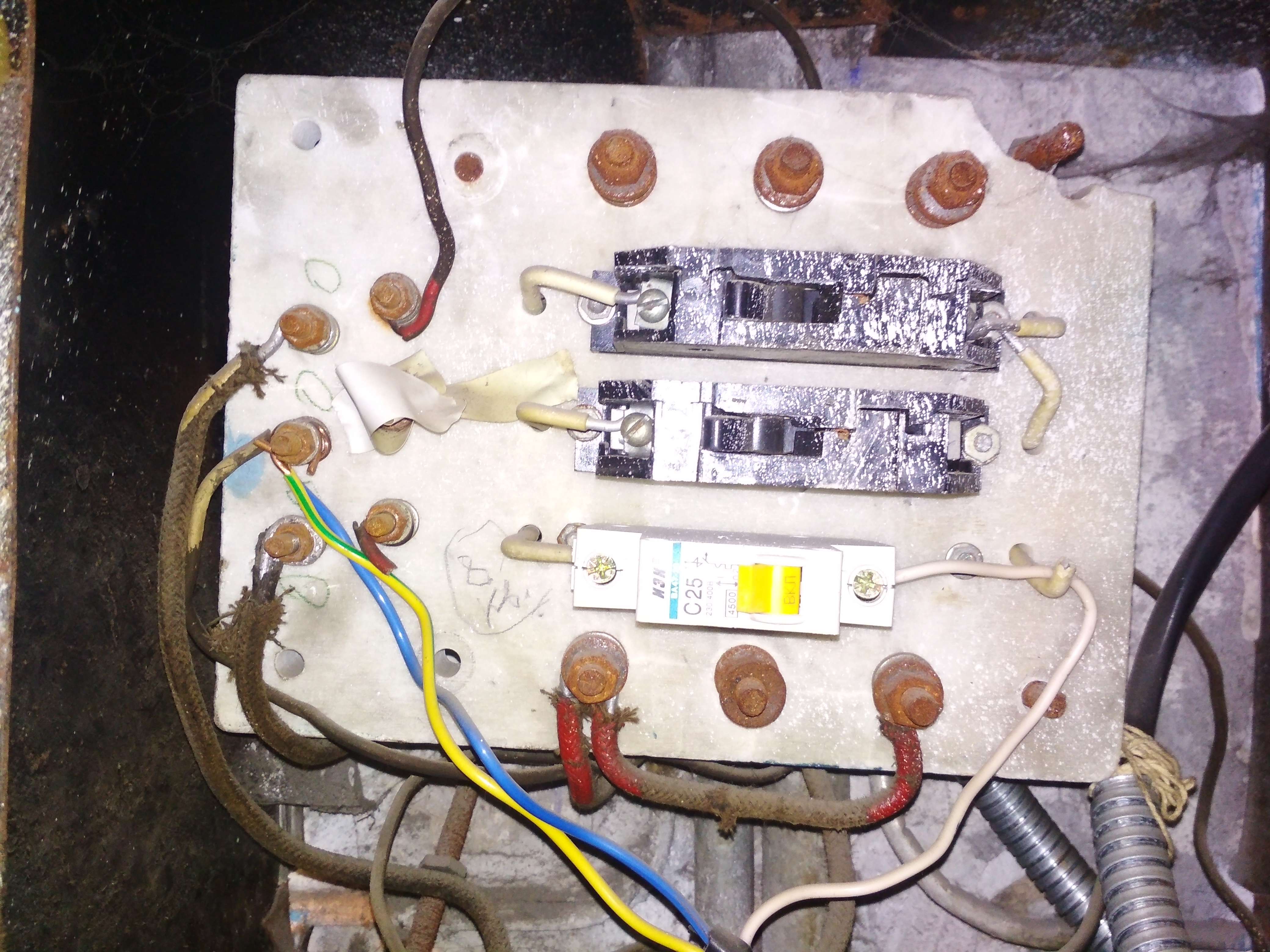

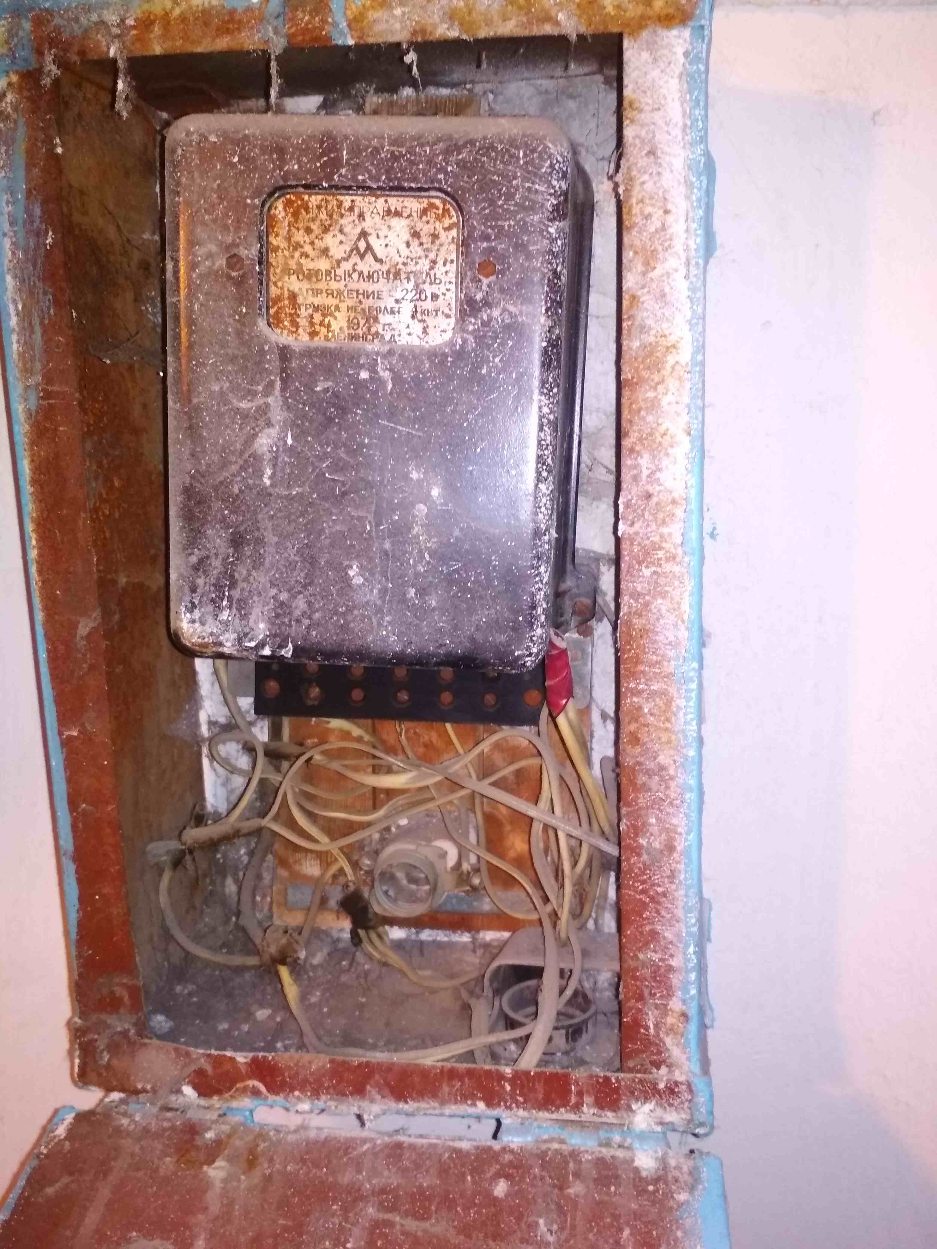

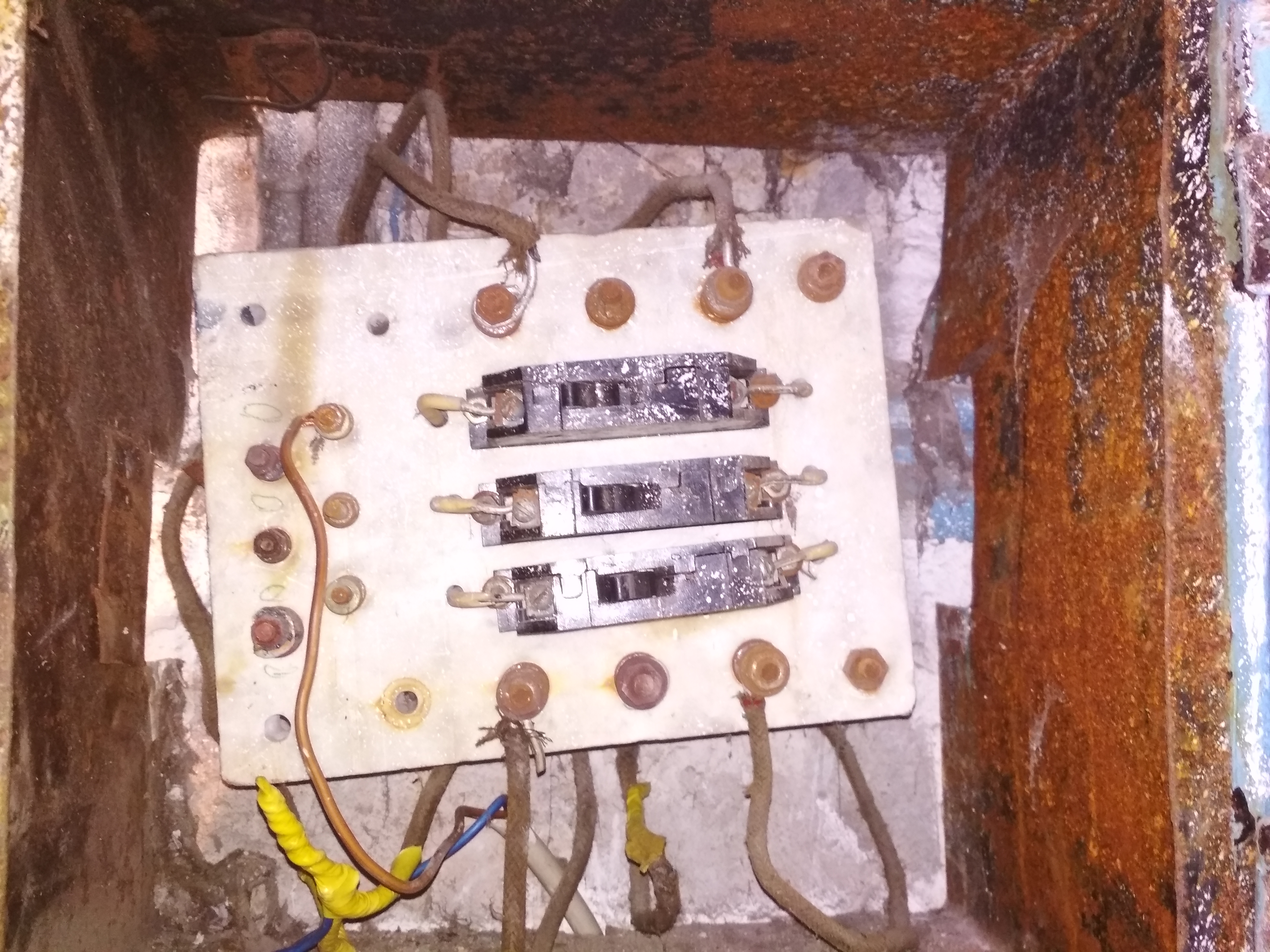

Здравствуйте друзья! Помогите, пожалуйста, грамотно составить жалобу в управу чтобы добиться реконструкции\капитального ремонта электросетей многоквартирного дома. Дом дореволюционный, капремонт в 52. Фото щитов приложу, если пойму как это делать. Хочу добиться проведения стояка нормального сечения с РЕ, установки автоматов вместо пакетников, установки нормальных этажных щитов. Может, кто нить уже писал подобное со ссылками на действующие современные регламенты?

А управляющая компания в принципе не имеет прав и возможности проводить реконструкцию и капитальный ремонт. Только Аварийно восстановительные работы.
для этого еще необходима реконструкция ТП

Сергей118 написал: какая организация проводит капремонт
А Вы куда платите за кап.ремонт? Плюс надо учесть, что кап.ремонт стояка это замена без увеличения сечения. Добавят провод заземления и всё. Мощности не добавят.
nik2166 написал: составить жалобу в управу чтобы добиться реконструкции\капитального ремонта электросетей многоквартирного дома.
Форма правления дома какая: ТСЖ или УК? Уточните в УК когда планируется кап. ремонт питающих стояков. Узнайте количество денег на счёте Вашего дома на кап. ремонт. Составьте смету Ваших хотелок. Уточните возможность выделения доп. мощности. Как вариант - напишите в ГЖИ, с подписями жильцов всего дома, что стояки находятся в аварийном состоянии. Но мах. на что можете рассчитывать это установка АВ вместо пакетников. Так же могут Вас обвинить в неправильной эксплуатации электросетей, на основании документа "О предоставлении коммунальных услуг собственникам и пользователям помещений в многоквартирных домах и жилых домов" раздел V. Права и обязанности потребителя пункт 35 Потребитель не вправе: а) использовать бытовые машины (приборы, оборудование), мощность подключения которых превышает максимально допустимые нагрузки, рассчитанные исполнителем исходя из технических характеристик внутридомовых инженерных систем и доведенные до сведения потребителе. Так что господин собственник всё в Ваших руках - либо заказывайте проект и нанимайте исполнителей, либо выполните всё сами.

nik2166 написал: Для газифицированного дома положенную мощность на квартиру всяк обязаны выделить, разве нет
Мощность была выделена.... при кап.ремонте 52 г. Есть проект на это указывающий, для увеличения мощности как мин. как отметил Aтос,
Aтос написал: для этого еще необходима реконструкция ТП
Транс на ТП не резиновый.
nik2166 написал: Жилкомсервис какой то.
Это УК, наёмник якобы нанятый жильцами за уходом по дому. Ведь сами жильцы это сделать не в состоянии :p.
nik2166 написал: Но после недавнего отгорания нуля и сгоревшего телика решил вплотную заняться.
Начните с квартиры - как мах. замените проводку и как мин. поставьте реле напряжения.
nik2166 написал: я хотел попросить читателей
Моя не читатель - моя писатель. :)
nik2166 написал: сформулировать список проблем и требований.
Проблема одна не желание наёмников в виде УК отрабатывать заплаченные им деньги. Чести нет, совести нет, понятий тоже нет. По требованиям, ещё раз:
  1. Уточните разрешённую мощность на квартиру
  2. Потребуйте проект на здание с УК
  3. Уточните когда планируется кап. ремонт стояков электро сетей. Ведь может быть кап.ремонт и водоснабжения и отопления.
  4. Посмотрите договор на обслуживание дома, если таковой есть.
Либо составить акт эксплуатационного разграничения ссылка Всё официально, в письменном виде. С регистрацией. При подаче и регистрации заявления в письменном виде - ответ должен быть в течении месяца. При подаче в электронном виде в течении 3 х дней. Ваши права прописаны в жилищном кодексе и в Правилах предоставлении коммунальных услуг собственникам и пользователям помещений в многоквартирных домах и жилых домов. Как вариант подать иск к УК на основании некачественной эксплуатации дома, пример ссылка. Если хотите выполнения своих хотелок - заказывайте проект. Примерная тема форума ссылка
