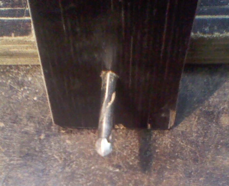

Из убитого максового перфа сделал себе шлифмашину, подошва диаметром 250 мм, пока всё нормально, нужно еще приделать колёса, но и сейчас я в восторге как дерёт берёзу. Перф уже прошёл не одну битву с бетоном, пневма рассыпалась, но надеюсь на мой пол редуктора и мотора хватит. Собственно интересуют варианты резки наждачных кругов , на среднем зерне ножницы и руки ещё терпят, на крупном - аще жесть! Слышал есть циркули, а вот что там за наконечник?

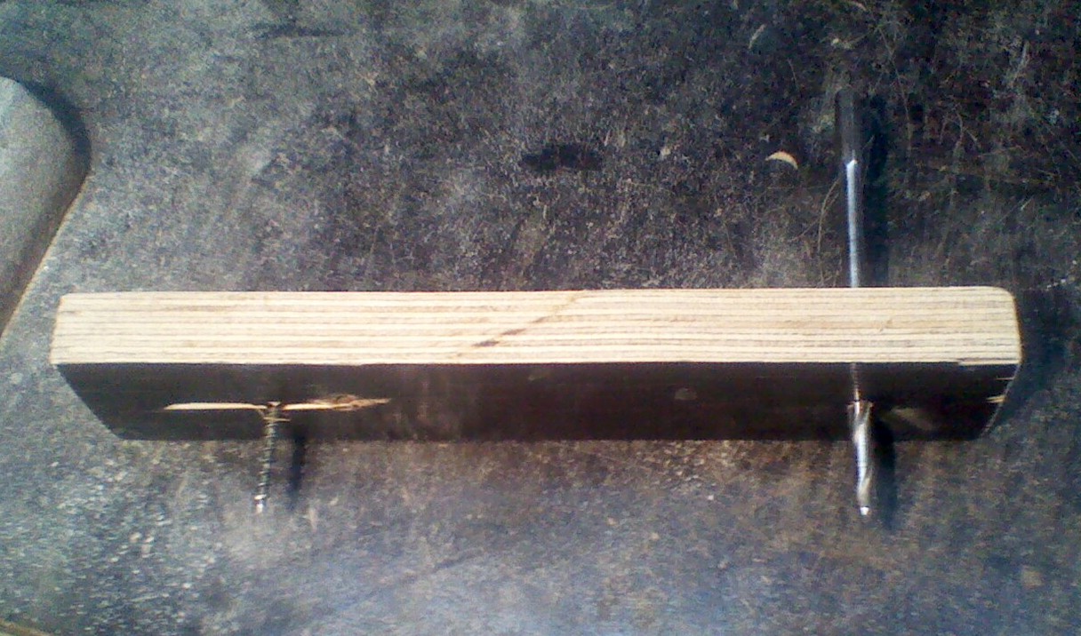

Ну всё , заработало, делов оказалось на две минуты. Слышал, что кроят гвоздём. Заточил изношенное твердосплавное сверло как наконечник стрелы, из г... и палки сделал циркуль. :) И деревянная ручка в таком варианте оказалась удобной для кройки толстой шкуры. Вот может кому пригодится.
