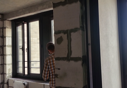

В квартире в новостройке в базе установлены панельные радиаторы. Даже простая замена их на биметаллические того же размера увеличивает мощность радиаторов почти в два раза. Инженеры УК категорично заявляют о недопустимости повышения мощности. Разводка отопления не по стояку, т. е. трубы отопления идут по полу из-под общего коридора, не от соседей снизу/сверху. Хочется понимать, на что в действительности повлияет увеличение мощности радиаторов. Является ли требование о соблюдении мощности в данном случае формальным или нет.

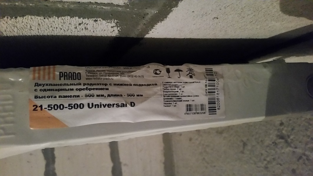

master.msk, проблема в том, что существующие радиаторы короткие, и не дотягивают до 70% длины окна. А если их менять на биметалл аналогичной мощности, то размеры биметалла получаются еще меньше.
Конкретика: Сейчас установлены радиаторы Prado 21-500-500 Universal D (размер 500х500), которые не дотягивают до нормативных 70% длины окна. У таких радиаторов максимальный тепловой поток указан 844 ед. изм. (Вт?) (http://www.radiator-prado.ru/10-promo/10-universal-nizhnyaya-podvodka).
Рассматриваю замену на Rifar Supremo или Royal Thermo Pianoforte, в первую очередь с точки зрения дизайна. Хотелось сделать радиаторы длиннее, чтобы больше ширины окна закрывали, но тогда мощность еще больше улетает.
Rifar Supremo (http://rifar.ru/products/531/): тепловой поток одной секции высотой 500 и длиной 80 составляет 202 Вт. Т. о. поток 6-ти секций длиной 480 составит 1212 Вт.
Royal Thermo Pianoforte (http://www.royal-thermo.ru/catalog/radiatory_otopleniya/bimetallicheskie_radiatory/pianoforte/): теплоотдача одной секции высотой 591 и длиной 80 составляет 189 Вт. Т. о поток 6-ти секций длиной 480 составит 1134 Вт.

No Access, Вы хоть бы фото выложили, что там у вас сейчас.
