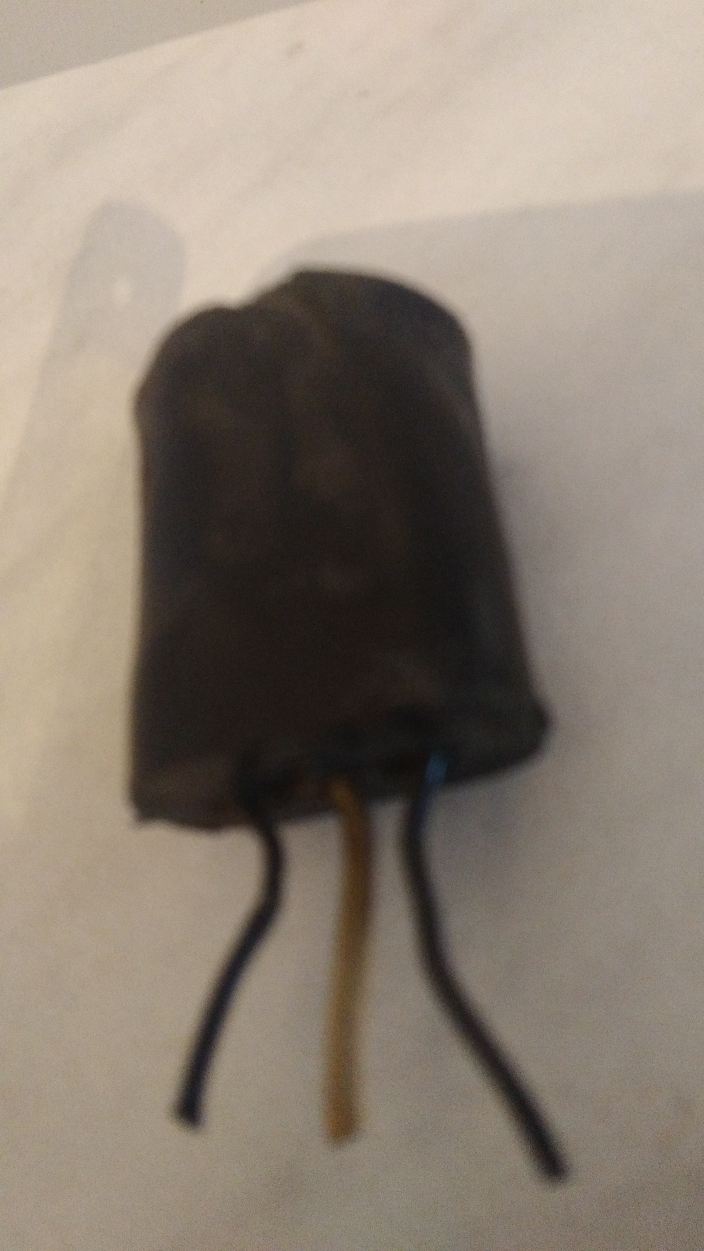

Здравствуйте,сгорел такая штука в болгарке Елтос 2000 вт,8500 оборотов.Нигде не могу купить.Как узнать ее параметры,что бы купить аналог.

Вообще то работает и без неё, но можно поставить две штуки 0,1 мкф 600в, это от помех в сеть

ALPIC, спасибо.Вы не сможете,детально разьяснить,какие конденсаторы,как две штуки соединить? А то я далек от радиотехники.

Да выкиньте его нафиг. Это помехозащитный конденсатор. Толку от него мало. На работу болгарки никак не влияет.

Решил выбросить конденсатор,а что делать с 3 -м проводом? Куда он идет?

Третий провод это масса, корпус. Его никуда не надо подсоединять. Было изначально три провода от конденсаторов. Так как там два конденсатора, соединенные последовательно. Средняя точка соединялась на корпус, а два крайних шли на сетевой провод.

На днях ставил кнопку с регулировкой оборотов на легендарную дрель Элпром Ловеч bz16a, там такой же кондёрчик, третий провод идёт на статор, но родной кабель вилка хоть и втыкается в евророзетку, а третьего , заземляющего контакта не имеет. Я третий провод отключил.
