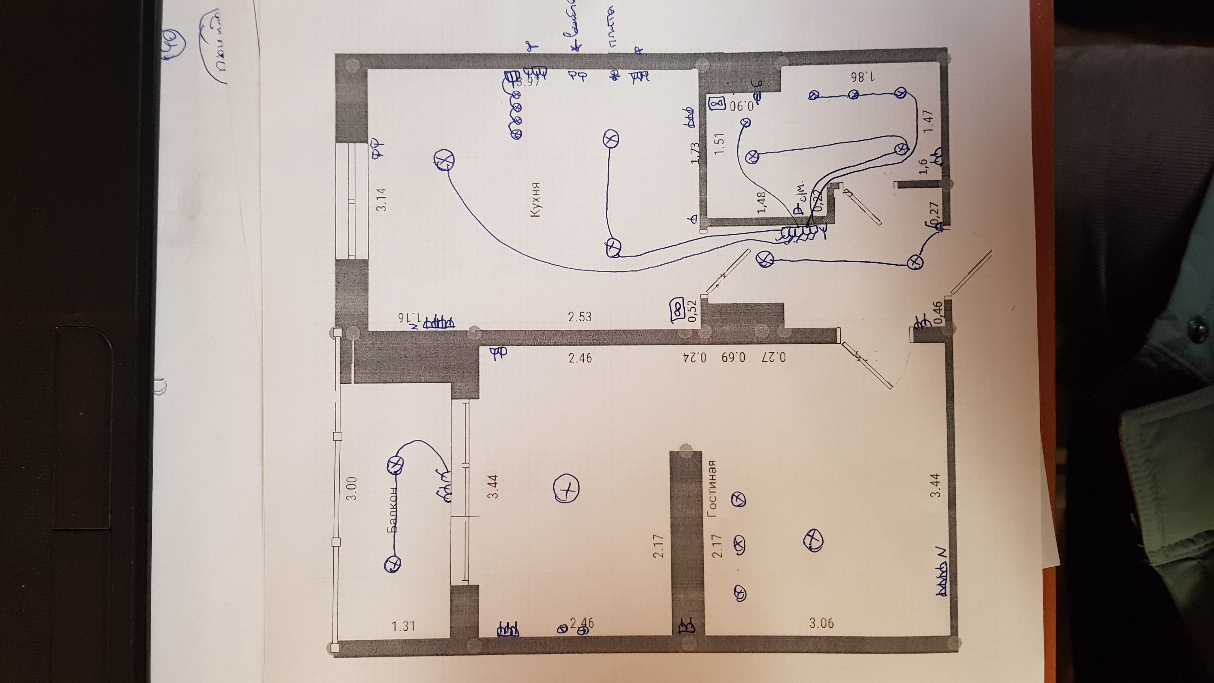

Вот так у меня получилось

Vadim 161 написал: Как раскидаете, составляйте список линий, и хоть примерную блок-схему щита, а мы поправим.
Похоже ТС хочет чтобы это сделали за него.
Хедин написал: Разбейте на группы все то, что хочу впихать в квартиру.

ser6672, я не прошу все сделать я прошу подсказать ку что с чем можно запихать в одну группу, например: можно ли тёплые полы и кондеи объединить в группу, стиралку и бойлер, плиту с чем можно объединить и все а не рисовать мне схемы и планы.

Хедин написал: ser6672, я не прошу все сделать я прошу подсказать ку что с чем можно запихать в одну группу, например: можно ли тёплые полы и кондеи объединить в группу, стиралку и бойлер, плиту с чем можно объединить и все а не рисовать мне схемы и планы.
Вы бы сначала свою версию предоставили, а здесь бы подправили.

Мне не тяжело, но это будет тупо нарисовано с интернета. Сейчас до офиса дойду и нарисую.

Я сегодня еду с электриков разговаривать в обед, может зря я в него не верю и он сам может все скомпоновать но мне все ж хотелось бы с ним разговаривать на одном языке, тем более здесь профи а своего я не знаю.
