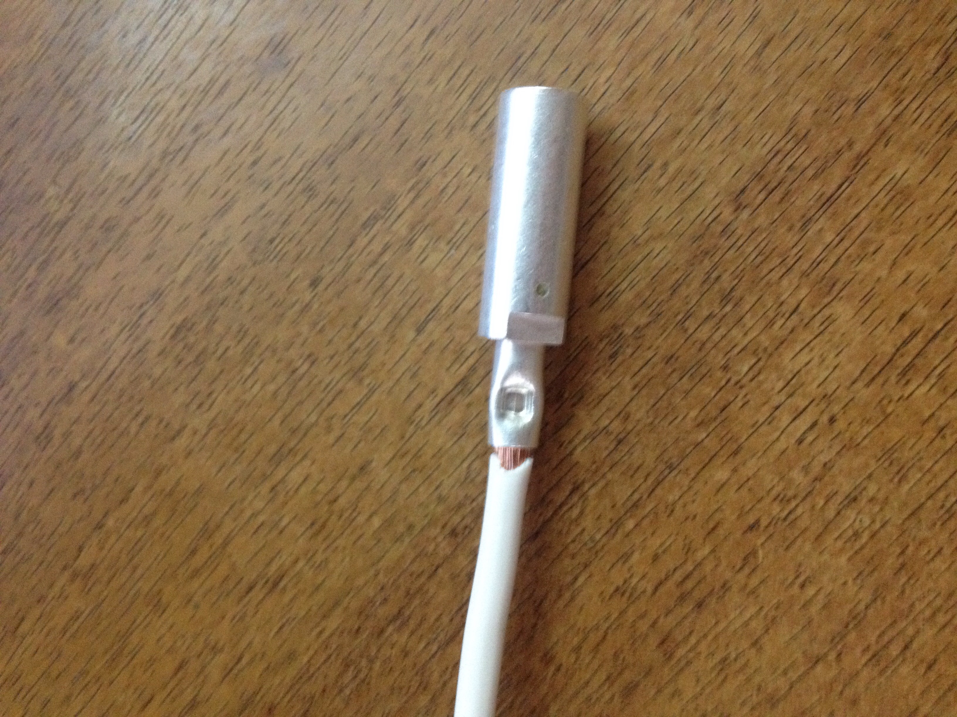

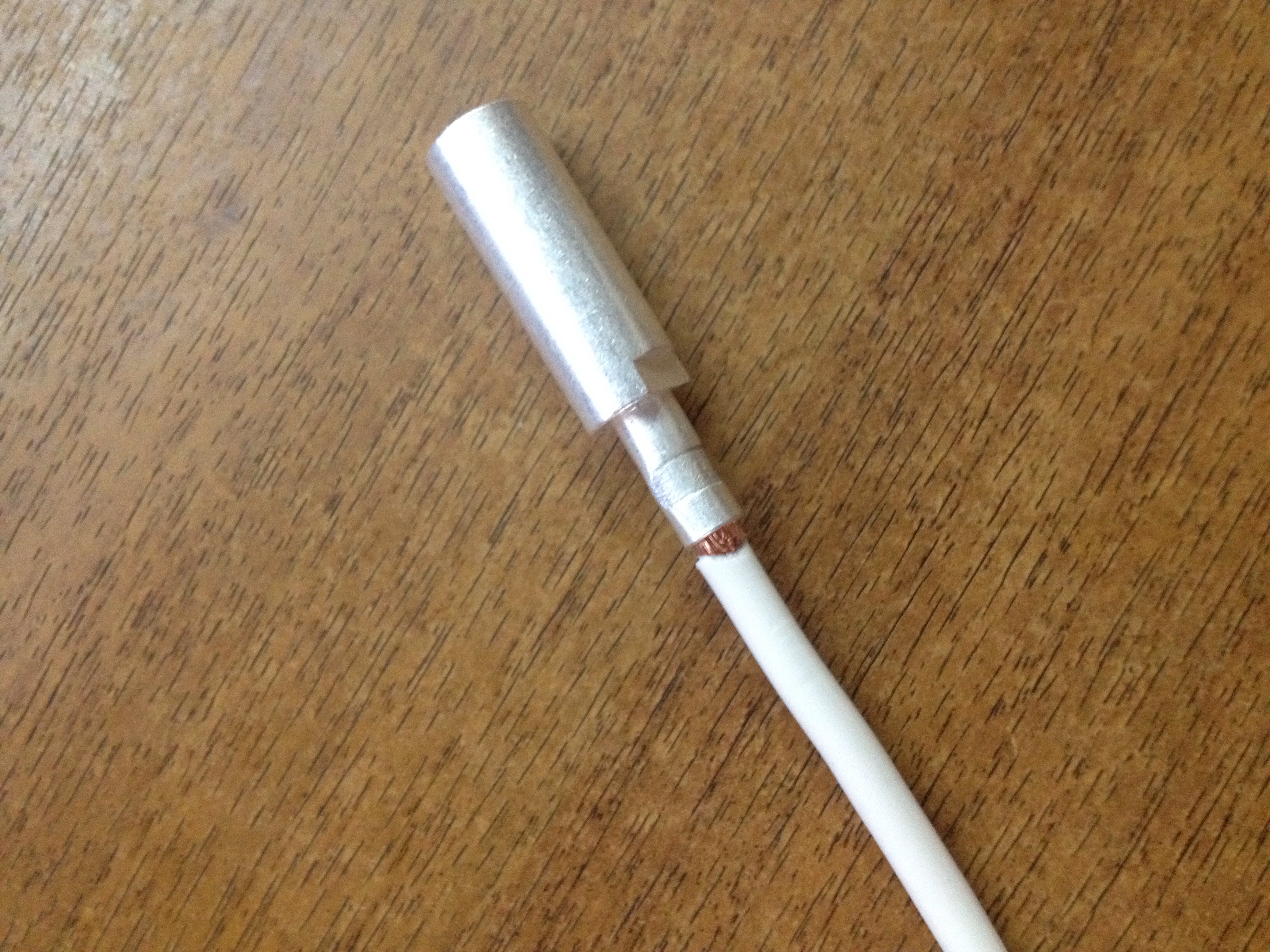

Добрый день!

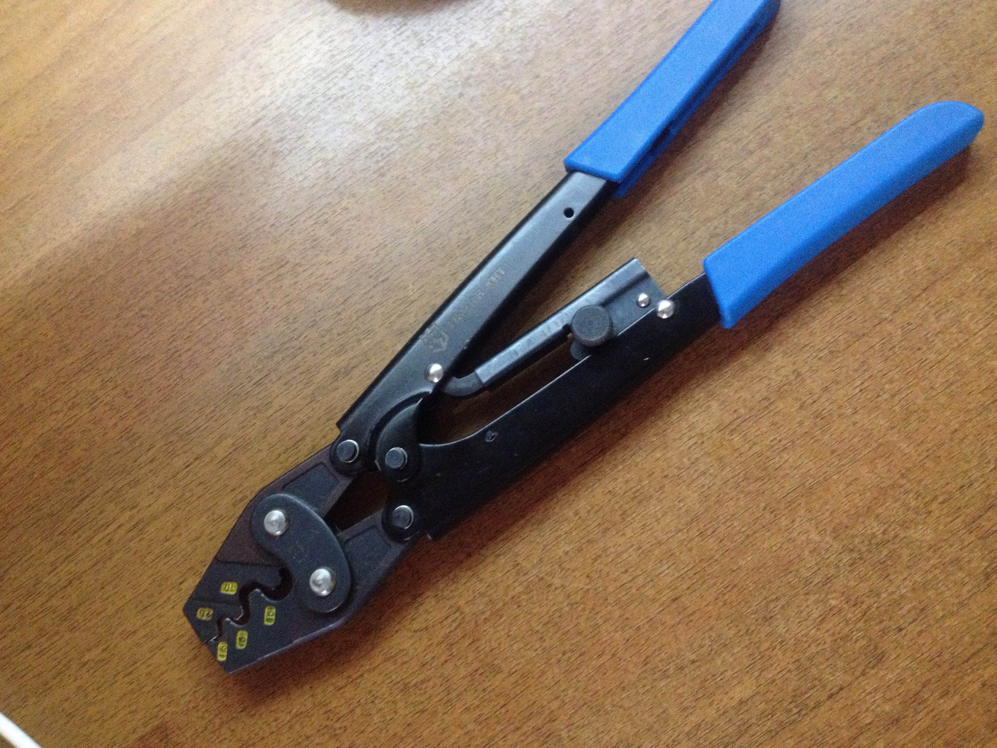

Обжал гильзы при помощи пресс клещей "ПК-16 КВТ"

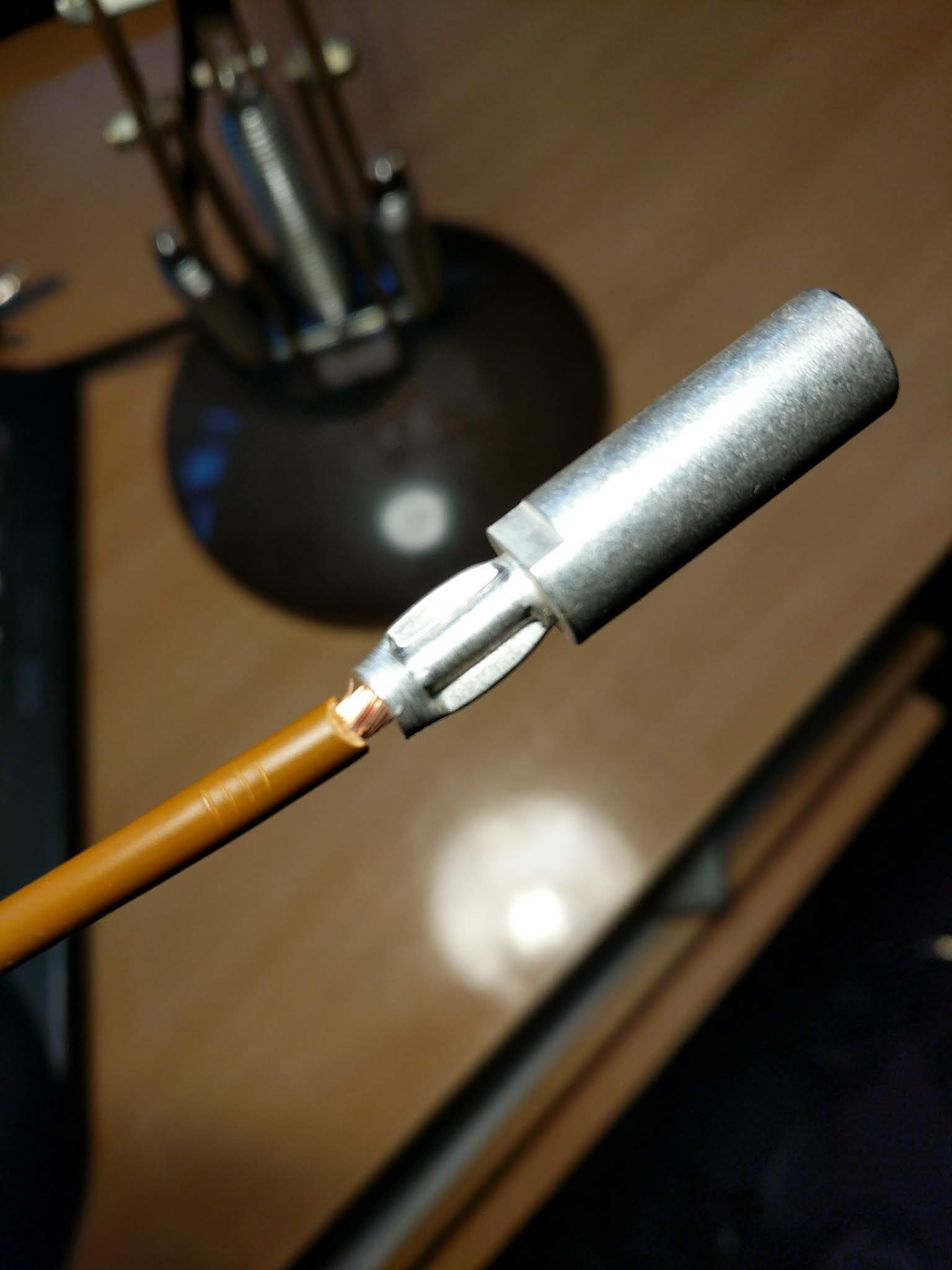

Возможно ли эти гильзы "переобжать" при помощи гидравлических пресс клещей? Или это может испортить их? Чтобы было примерно так:
Это уже брак. За уши, по ушам .
Да, ни фига.

Suyano написал: Возможно ли эти гильзы "переобжать" при помощи гидравлических пресс клещей?
Нет :net:

dokar написал: Или это может испортить их? Чтобы было примерно так:
dokar, в плане на фото? Или переделка приведет к браку?

17.03.2019 в 12:16:19
Suyano, Переделка ведёт к браку . Первичная опрессовка теми же матрицами , к тому же результату . Появление ушей говорит о плохом подборе матриц и недостаточной набивке гильзы .
