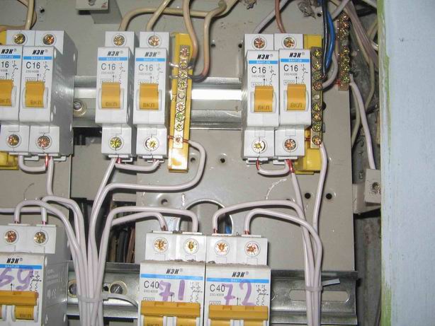

Здравствуйте! Планирую частично переделать электрику в 3-х комнатной хрущевке. В настоящее время вся проводка - алюминий.
Месяц назад делали реконструкцию стояка, даже защитку завели. Смотрите фото.
Всю проводку пока менять не планирую. Сейчас хочу поменять ввод в квартиру. Имеются кабели: ВВГ 3*6 (конечно лучше, но уж очень толстый и жесткий) и ВВГ 3*2,5. В прихожей установлю маленький щиток или просто din-рейку с земляной шинкой. Сразу вопрос по размещению щитка: распред. коробка в прихожей под потолком. Щиток ставить там же или опустить пониже (тогда нужно как-то нарастить групповые кабели)? Насколько я понял, схема сейчас такова: 2-хполюсник С40, счетчик, 2 автомата С16. Один из них идет на ввод в квартиру, 2-ой свободен. Т.е. вся квартира питается от автомата на 16А!!! Срабатываний пока не было. Планируемая схема: 2-хполюсник С40, счетчик, С32 (больше вроде и не надо). Дальше кабелем в квартирный щиток: Входной 2-хполюсник С32, далее разделение на группы. Какие пока не знаю - надо открывать распред. коробку. В будущем планируется установка УЗО. Есть компьютер, для него хочу сделать розетку с заземлением: либо прокинуть отдельный земляной провод от щитка и поменять розетку, либо протянуть ПВС 3*1,5 (включить через автомат на 16А) по плинтусу (по плинтусу в кабель-канале) и зарядить его прямо в сетевой фильтр или на розетку. Заранее спасибо за помощь.

2OZZyy Если у вас 71 или 72 квартира, то в квартиру уходят фазы с обоих автоматов. Если нет, то надо было фотографировать свои автоматы. Ввод в квартиру надо делать кабелем с жилой не менее 4 квадратов. Коли у вас есть 6, то им и делайте. Что из того, что он жесткий - вам же на нем не спать. Щиток планируйте ставить на уровне глаз, а на месте сегодняшнего ввода сделать коммутации на групповые линии, коли это временно.
Защитный ноль должен идти в одной оболочке с рабочими проводами, поэтому линии все на розетки делайте кабелем 3х2,5 и только не ПВС. Правда, если временно, то можно и ПВС. Автомат в этажном щите после счетчика лишний - достаточно и автомата перед счетчиком и вводного автомата в квартирном. Если решили делать квартирный щиток, то спланируйте сначала какая защитная аппаратура там будет стоять, а потом уже присматривайте сам щиток.

avmal написал : Если у вас 71 или 72 квартира, то в квартиру уходят фазы с обоих автоматов.
Не, скорей всего - с сильных автоматов уходит фаза+нуль на счетчики, выходы в квартиры - верхние 16А автоматы. У нас похожая разводка.

03.03.2007 в 13:12:43
День добрый. У меня 69-ая кв-ра (с левой стороны), ко мне идет только с одного автомата - сегодня проверил. 2-ой фазный провод где-то затерялся. Посмотрел распред. коробку - в квартире 2 группы (видимо освещение и розетки), соединения выполнены скруткой с пропайкой.
В связи с новыми сведениями планируемая схема такова: 2-хполюсник С40, счетчик, С40. Дальше кабелем в квартирный щиток: Входной 2-хполюсник С40 (в будущем заменю его на УЗО 40А (63А)), далее разделение на группы: С25 - на розетки, С16 (С10) - на освещение и С16 - на новую розетку для компьютера с заземлением. Автомат в щитке после счетчика м.б. и лишний, но во-первых - это дополнительная защита от КЗ, а во вторых - нет возможности прицепить входной кабель напрямую к счетчику. И еще - как оценить качество заземления (на фото видно - шинка такая маленькая в правом верхнем углу), т.е. стоит ли его использовать? С местным электриком пообщаться пока не удалось. На счет кабеля - видимо придется приобрести что-то вроде NYM 3*4,0. С 6-кой будут проблемы при прокладке.
Вроде все обрисовал. Ругайте, советуйте. Спасибо за помощь.

2OZZyy Что с шестеркой будут проблемы при прокладке, так это не ваши проблемы - пусть прокладывают 3х6. Это уже проблемы тех, кому вы будете платить за работу. Внутренний монтаж, когда будете прокладывать, то на розетки 3х2,5, а на освещение 3х1,5. Какие вы там розетки потом будете устанавливать, с заземлением или без заземления - это ваше дело, но провод прокладывайте трехжильный. На розетки ставьте автомат 16А, на освещение - 10А. Шинку заземления используйте - она там для того и стоит.
Вас смущает маленькая шина сама по себе? Если она надежно соединена со специально проложенным в подъездном стояке РЕ-проводником (землей) сомневаться в ней нет необходимости. Это же не молниезащита. Или вам нужно посмотреть как вкопан контур заземления? Я думаю морочиться не стоит.
У меня вот нет особых притензий кроме С25 на розетки(для провода 3х2,5 еще ничего а вот для розеток может оказаться многовато). Если делать проводом 3х2,5, то лучше разведите розетки комнат на отдельные автоматы по 16 А.
