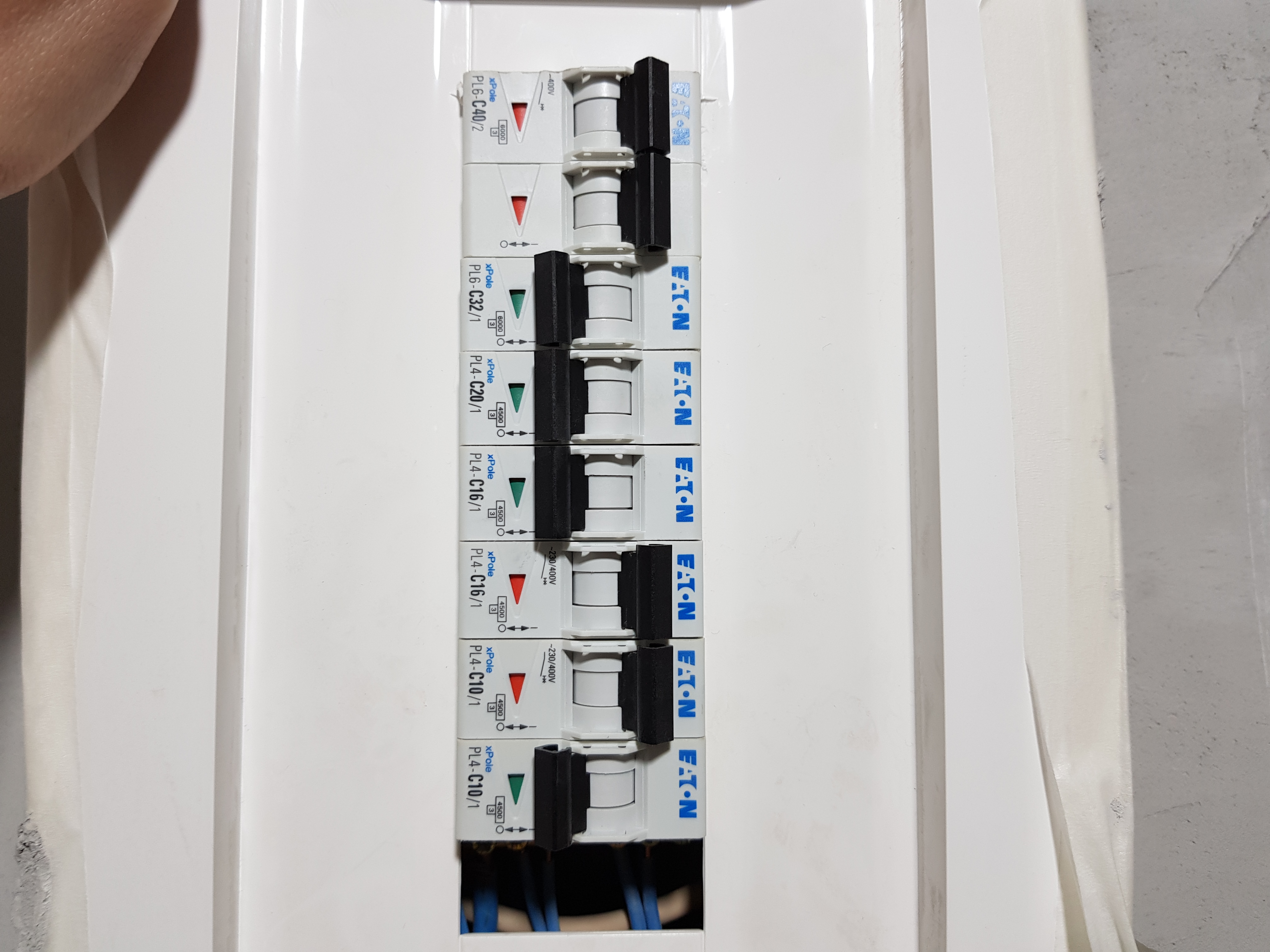

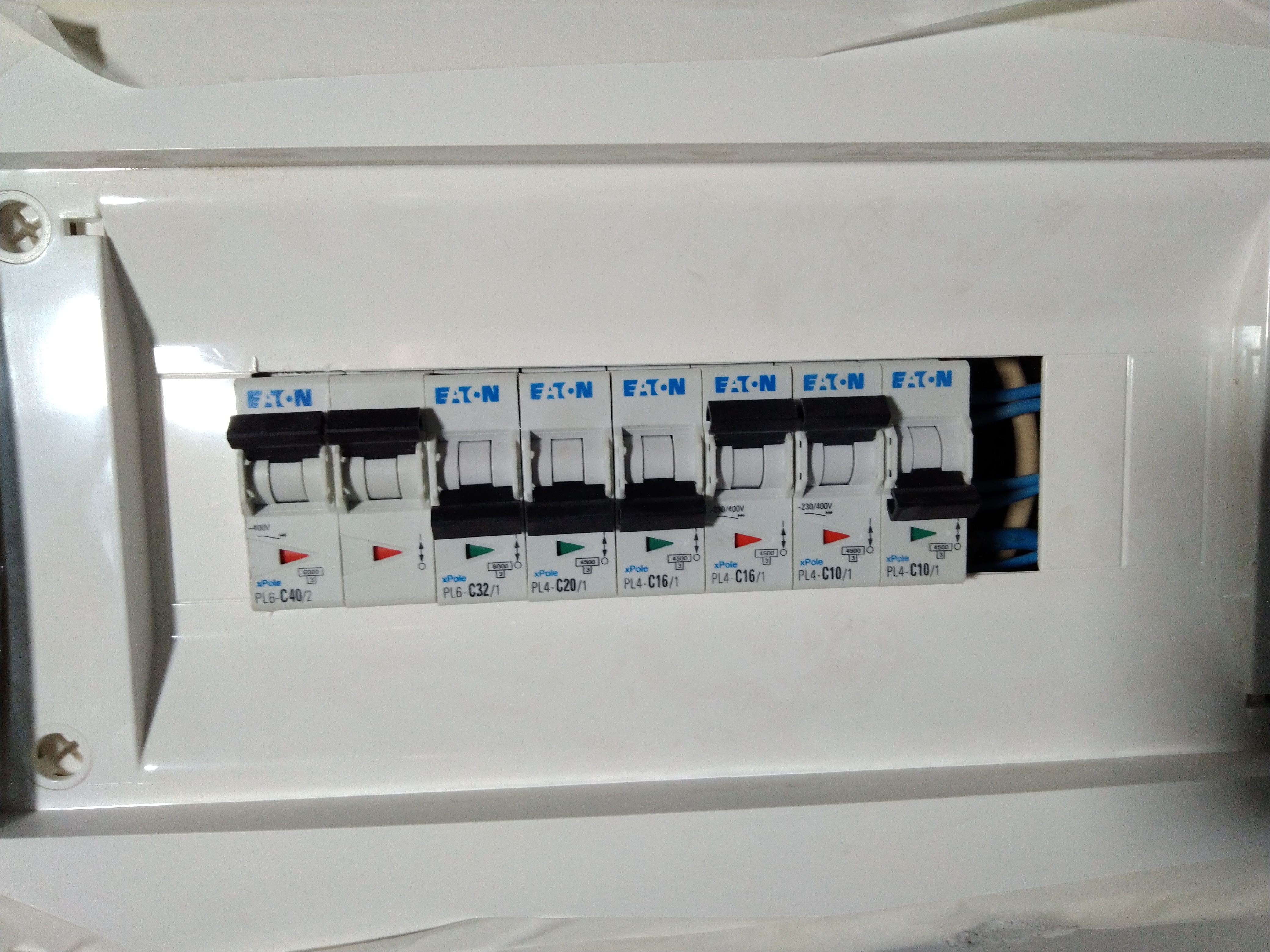

Elena-St написал: Сегодня сфотографировала щиток. Владимир сказал что должно быть УЗО, а он почему-то сказал что их уже 6 лет не ставят и нужно было ставить в щитке а ц него нет доступа, так он его и не просил.
Elena-St,
7.1.71. Для защиты групповых линий, питающих штепсельные розетки для переносных электрических приборов, рекомендуется предусматривать устройства защитного отключения (УЗО). Возможно этот товарищ руководствовался вот этим . 7.1.80. В жилых зданиях УЗО рекомендуется устанавливать на квартирных щитках, допускается их установка на этажных щитках.

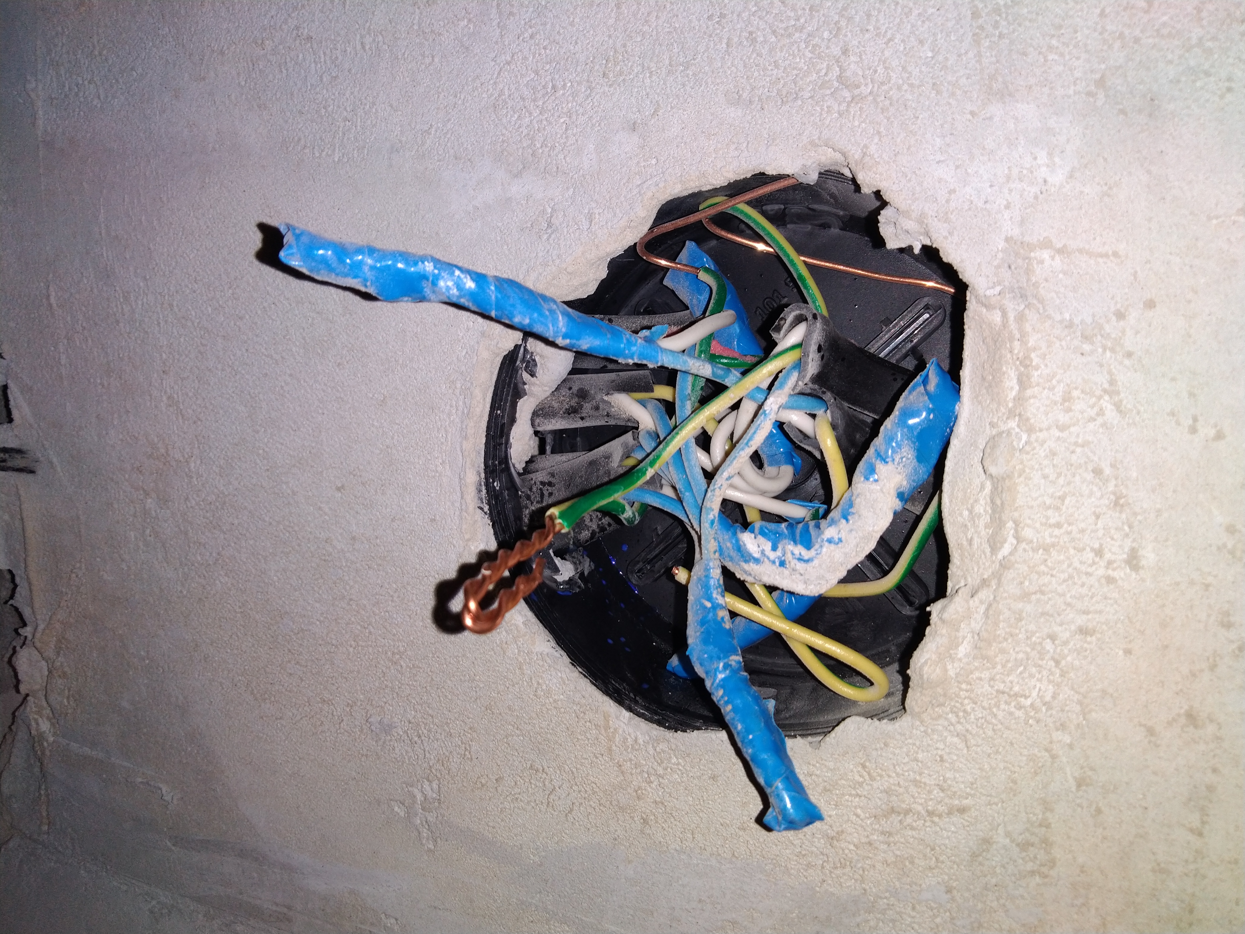

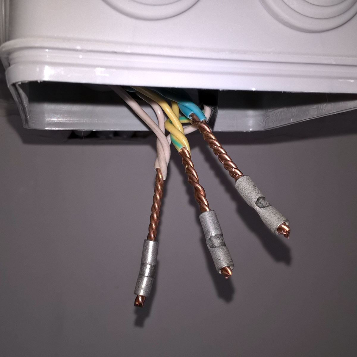

BV, не самые плохие в мире скрутки, кстати. Можно сверху зафиксировать гильзой, гмл или гмл-п, заизолировать и спокойно закрывать. А на освещении даже это не очень нужно, хотя тоже можно при желании.

dokar, спасибо, возможно и этим, только не сказал мне ничего про УЗО пока BV не заметил что его нет

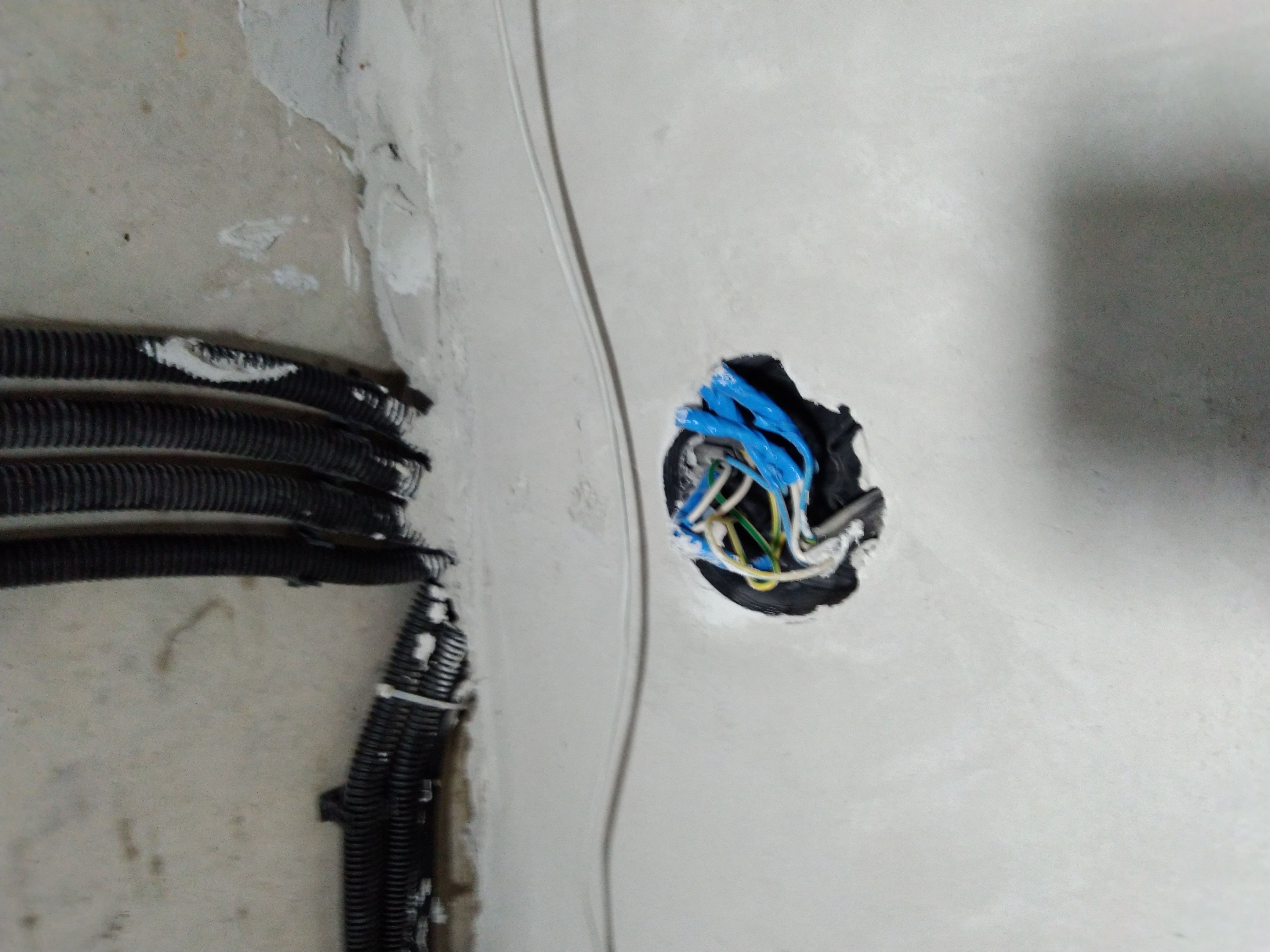

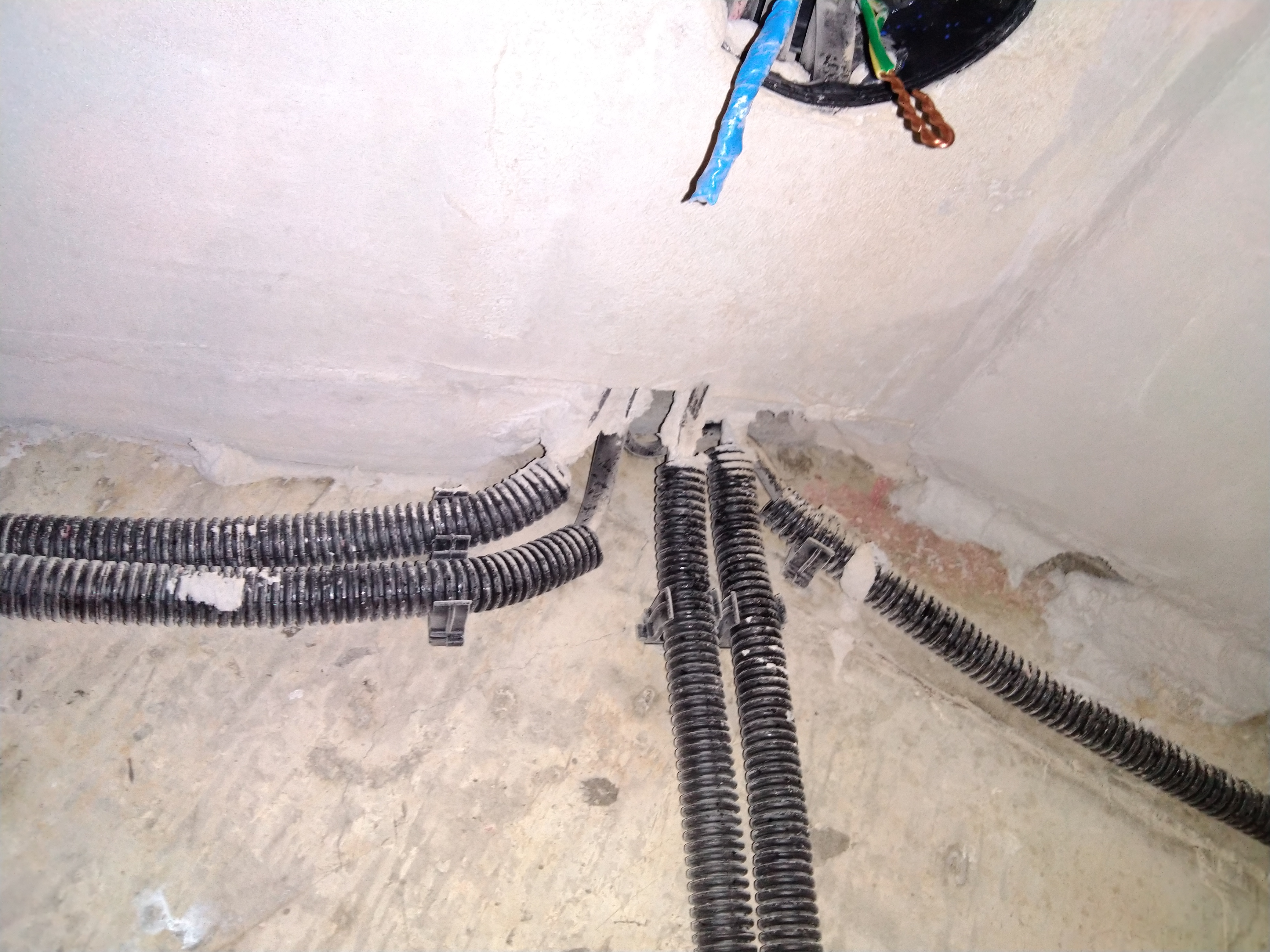

  1. Провода уложены в горючей ПНД гофре и с большими провисами. Было предложено ее срезать и закрепить кабель монтажной лентой.
  2. Провода при переходе со стены на потолок уложены с большим радиусом - и мешают монтажу профиля натяжного потолка. Придется опустить на более чем см верхний край профиля. Предложено переделать переходы.
  3. Провода уложены вдоль стыка потолок -стена, что мешает монтажу профиля.
  4. Кабели более менее нормальные.
  5. Распаячные коробки выполнены на скрутках, изоленту экономили - где-то попадется и 1 слой. Замесены не соединенные проводники. Предолжено - скрутки заметить хотя бы на СИЗ, либо - пайка, сварка. Опрессовка - нет, тк надо раскручивать все.
  6. В квартирном щитке нет УЗО совсем. На стиралку автомат 20А зачем-то.
  7. Квартирный щиток вскрыть не хватило времени - был весь улеплен скотчем и на 1/4 утоплен в штукатурку - попросту его обштукатурили.
  8. К вопросу о установке встраиваемого - неизвестно где край монолита - просил просверлить несколько отверстий, чтобы найти край. Может и влезет. Впритык.
  9. Заштукатурен один инет кабель, без гофры.
  10. Схему расположения светильников Автор пока не знает, но с натяжным потолком это не проблема. Немного не гуд то - что клавиша в гостиной будет одна...., я прввильно помню.
  11. В этажном щитке ВН 50А, и Дифф EKF 100ма, С50 (или С40)
  12. Вишенка на торте - п10. не отключает напряжение в квартире, может и отключает, но не в этой :) Надо разбираться с УК, смотреть номер счетчика и тд.
"Вышесреднерыночный" электрик даже не удосужился это проверить :mad:

BV написал: Опрессовка - нет, тк надо раскручивать все.
Не надо ничего раскручивать. Самое надежное и логичное решение.
