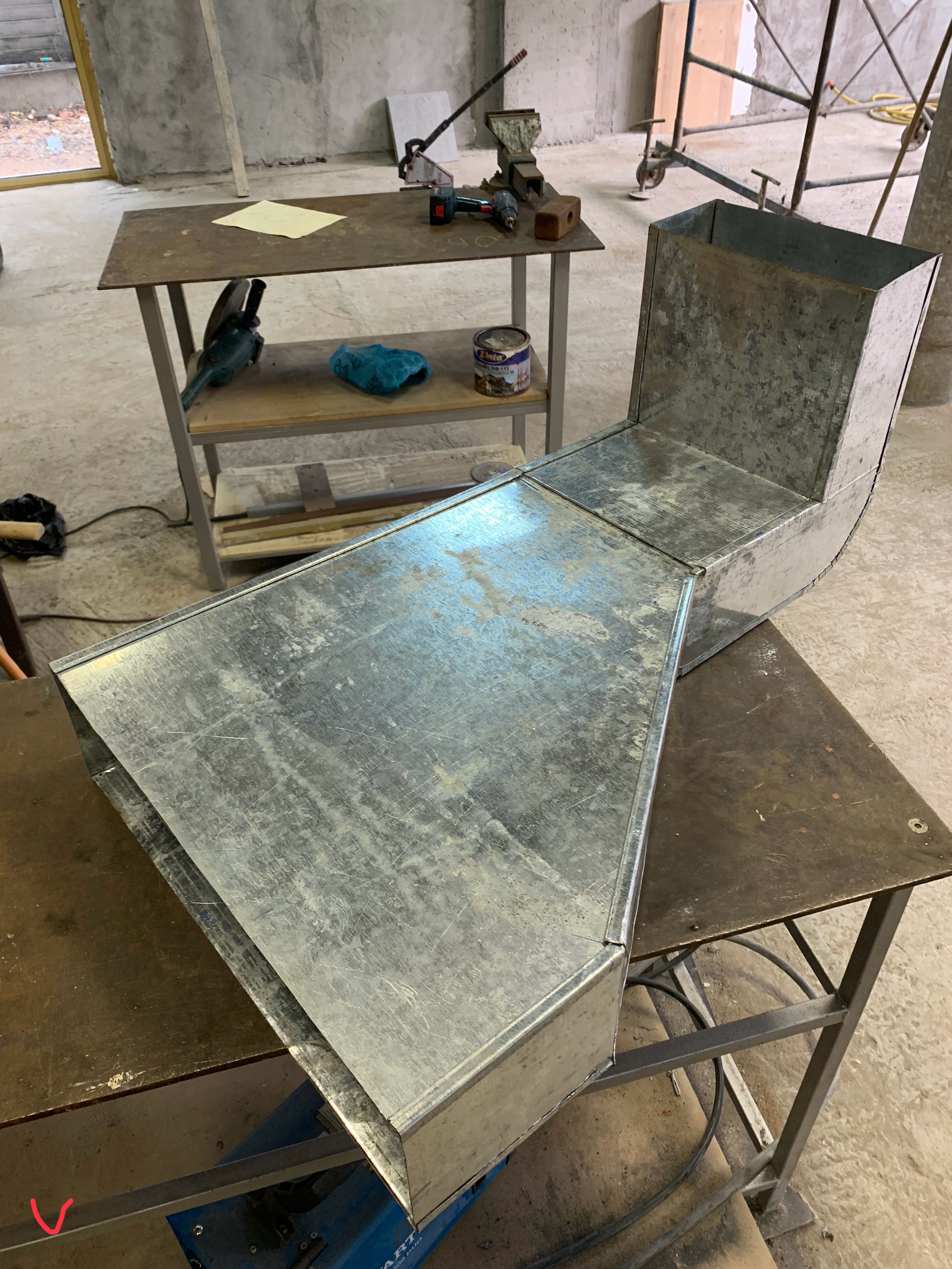

IMG_8016Почти готово

Да, полезная штука - но я даже не представляю как ее делать. Раньше как то без нее обходилась - может и теперь пронесёт.

СП 73.13330.2016 («Внутренние санитарно-технические системы зданий. СНиП 3.05.01-85»):
5.3.8. На прямых участках фальцевых воздуховодов прямоугольного сечения при стороне сечения более 400 мм следует выполнять рёбра жёсткости в виде перегибов (зигов) с шагом не более 500 мм по периметру воздуховода или диагональные перегибы (зиги)
MADONNA написал 26.10.2025 в 16:38
пронесёт
Гномиков нанять если грохотать будет - распорки поставят)

BV,  Если нужно будет - то шпильки можно установить и не обязательно изнутри - они могут быть установлены снаружи, инъекцией. На обводе балки сразу буду укреплять - там 600х500 плоскость получается. На элементе что на фото - тоже 600х600 - надо поставить одну посередине. Спасибо за напоминание

MADONNA написал 26.10.2025 в 16:58
инъекцией
Схема установки?
