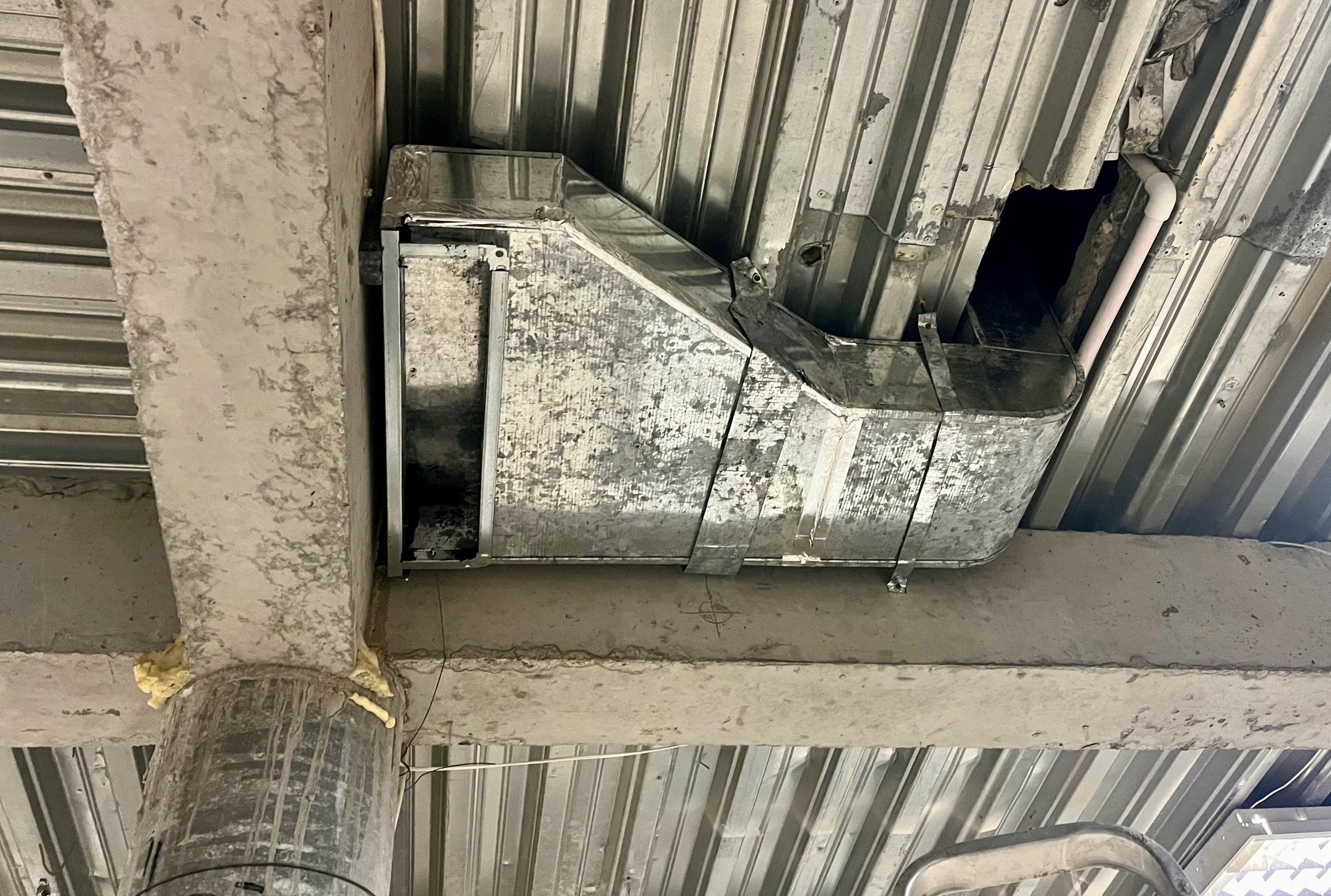

А вы думали она лудить и пропаивать будет? Дудки
Сообщений: 138060
27.10.2025 в 08:42:13
sereza написал 27.10.2025 в 08:11
Герметик хороший, но не совсем для этих целей - он хорош для прокладок под выпуски ванн, умывальников.По вентиляции - если мест много - то тяжело будет его приклеить и очищать поверхности от пыли и масла надо.
Тут лучше полимеризующийся.
Или еще проще - заклеить Ал фольгой с липким слоем в два слоя. Для вентиляции - липкая фольга - основное средство проклейки щелей и уплотнитель.
Еще и стыки фланцев будут, где может свистеть, если уплотнительной ленты не будет.
Для стыков на фланцах перед сборкой этот герметик отлично пойдет, с одним но - уж очень не быстро из него колбаски делать.
Но штука полезная и в хозяйстве точно пригодится - надо брать.
У меня есть два вида похожего. Один из них из СССР и за 30 лет лежания свойства никак не изменились. Не высох, не затвердел.

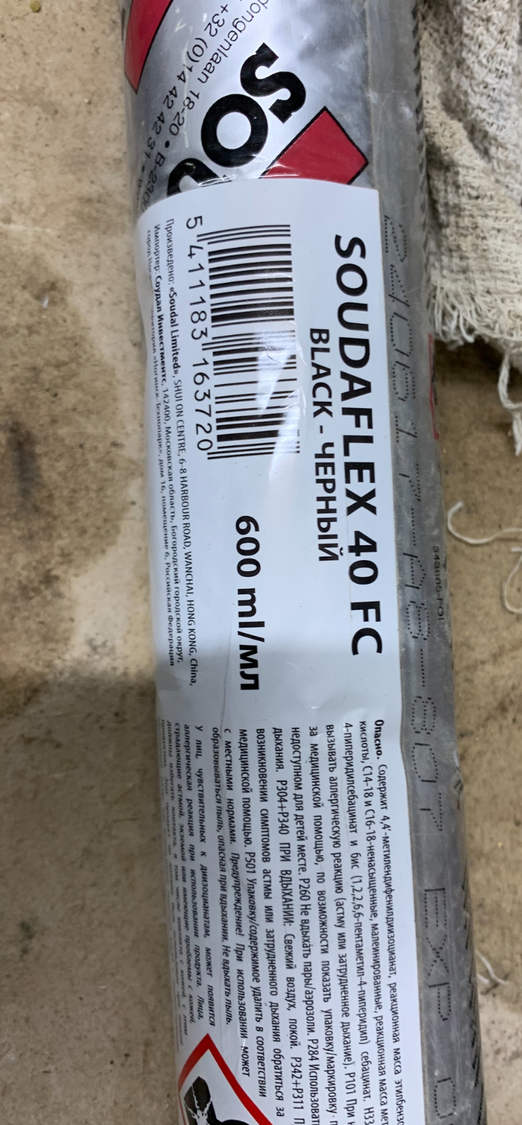

Спасибо, попробую, а пока нашла в кладовой такой тюбик - первую деталь им пройдусь, посмотрим. IMG_2934
Годится, я на него всё во время ремонтов приклеиваю и все щели им замазываю) Пока не подводил.

такой тюбик
Хороший.

serezaBV,  Проверила - спасибо за рекомендацию, действительно офигенный герметик. Возможно он стал таким от долгого хранения - лет 15-20 уже валяется, странно что не засох. Только с одного конца небольшая глыба застыла, но остальное - норм.

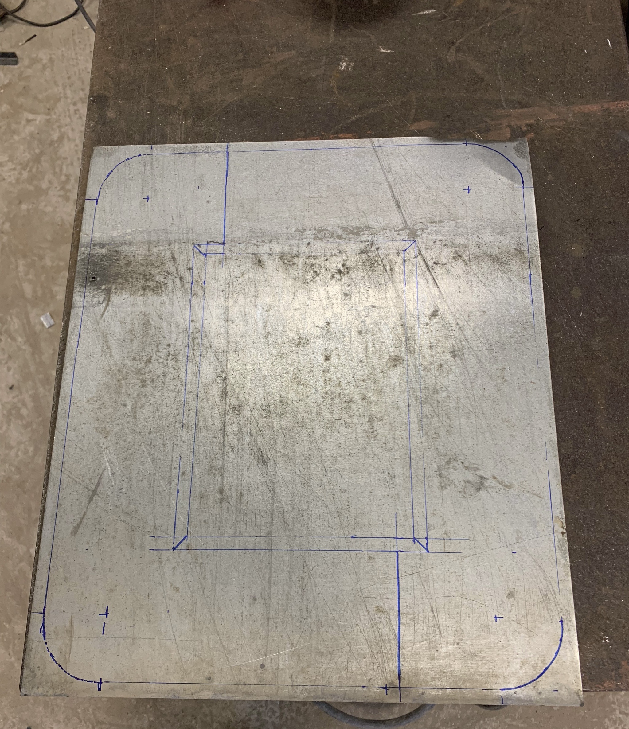

Следующая разметка и заготовочки IMG_8023IMG_8024

Гали мать я какая то ) сварила бы полуавтоматом, загерметила шов
