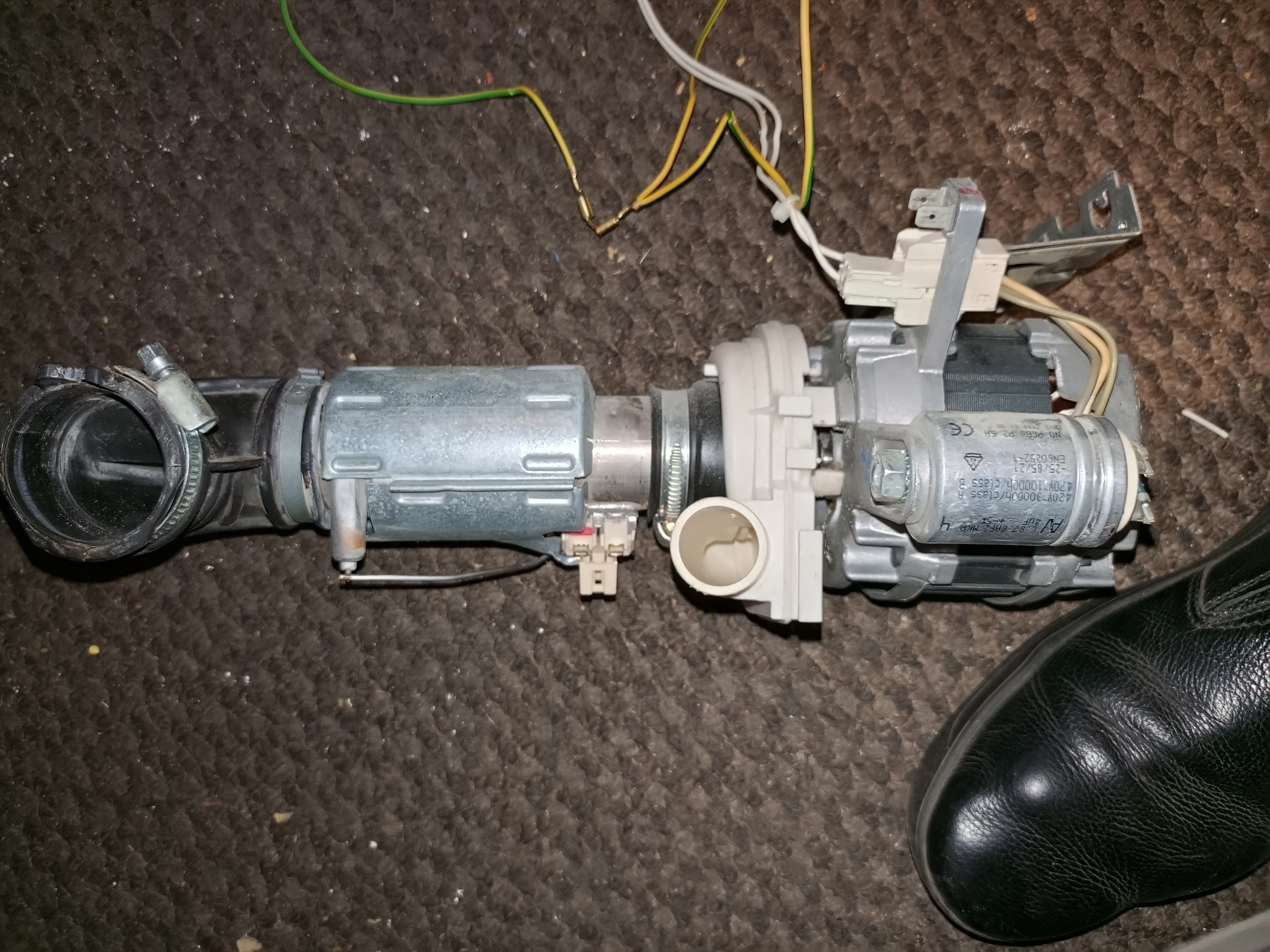

Как реализовать наполнение детского ПВХ-бассейна из колодца? Подойдут насосы из стиральной или посудомоечных машин? Грунтовые воды неглубоко.Нужно поднять максимум на 4 метра по шлангу.Вот такой насос подойдет? 1000035115

Этот насос будет работать только при заполнении крыльчатки и всасывающего патрубка водой сродни насосной станции. Это потребуется небольшая техническая доделка. Не говоря уже об его низкой производительности. Не стоит оно того, чтобы о нём думать.

А нагреватель, воду греть будете?
Есть же обычный вибрационный насос.

Простейший самый слабый погружной (ротационный для тишины) решит вашу задачу без заморочек. И пользоваться им смогут все. Вашей же конструкцией нужно будет пользоваться только с магическими заклинаниями - при старте заполнять трассу водой вручную, следить за электробезопасностью (нет защиты от воды) и прочие наладочные пляски.

crcya написал 05.08.2026 в 19:25
Нет!

BV, поскольку "грунтовые воды неглубоко", то вряд ли, что 4 метра подъёма. Поэтому в качестве хобби-проекта можно было бы поковыряться и поэкспериментировать. А если начать использовать по назначению прагматично, в лоб, то конечно же нет.
Вот у вас уже лежит насос. Просто подключите к нему шланг, поднимите на 4 метра. Возьмите таз с водой (это типа колодец) и попробуйте транспортировать воду на нужную высоту. Простой эксперимент даст вам ответы сразу на несколько вопросов: как запускать, будет ли вообще работать, удобно ли пользоваться, хватит ли мощности, не перегреется ли (поднятую воду обратно самотеком!! не по шлангу сливайте в таз, чтобы имитировать длительную работу). Нам обязательно расскажите.
