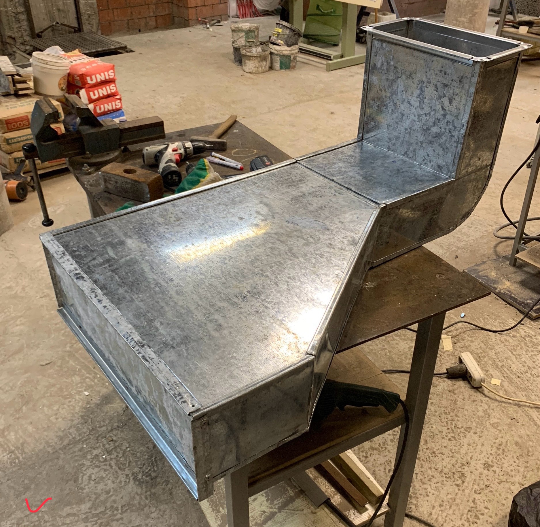

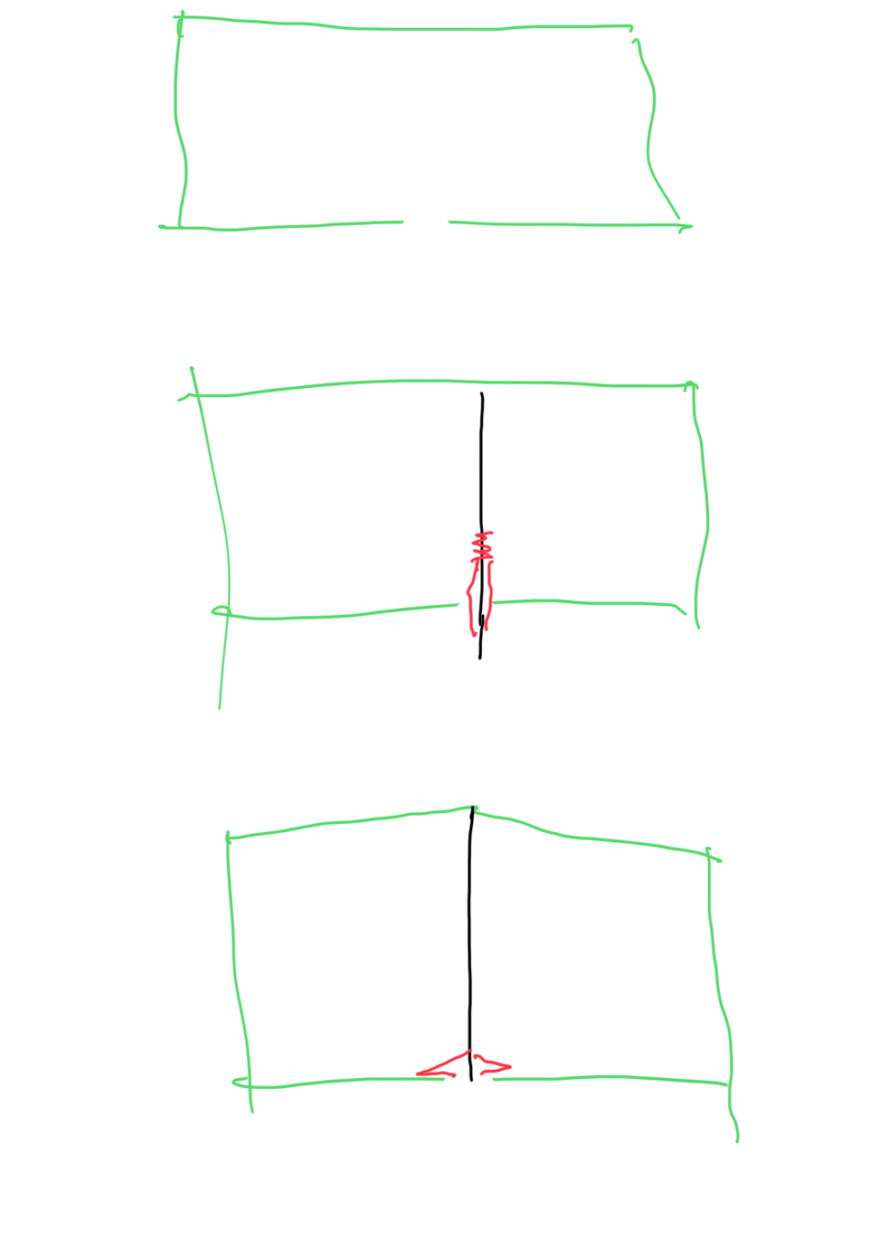

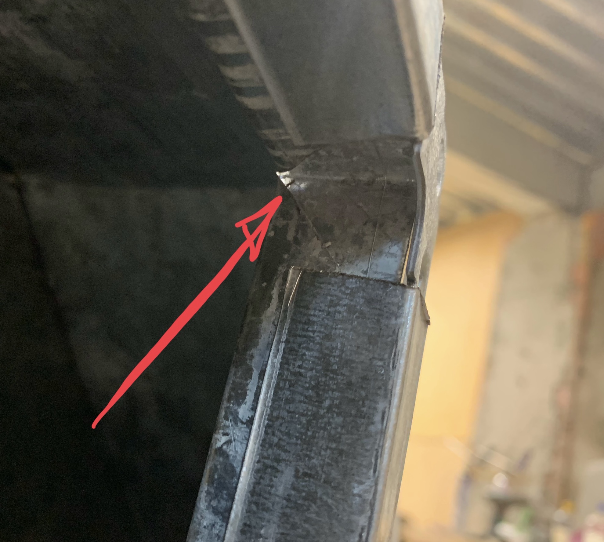

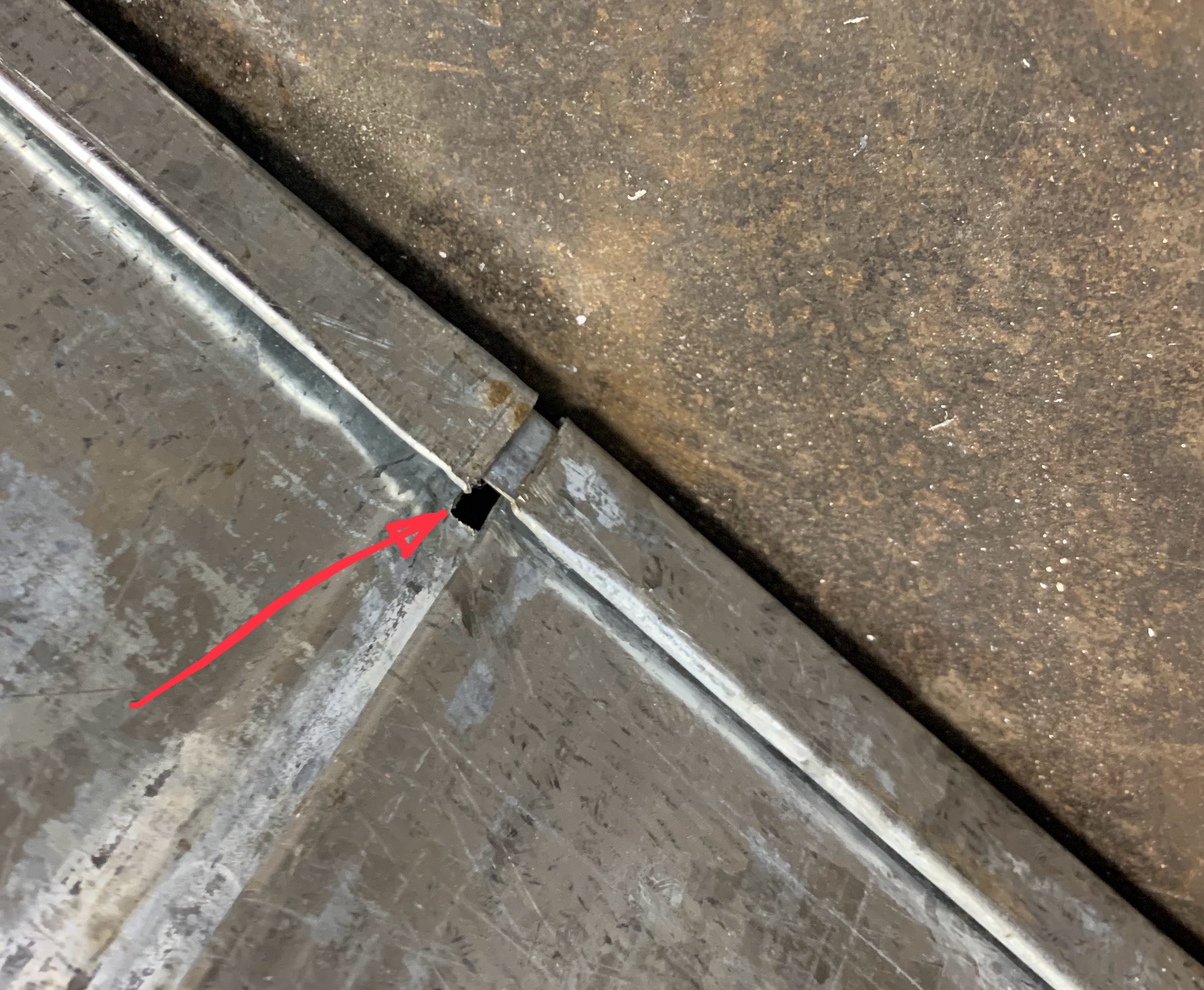

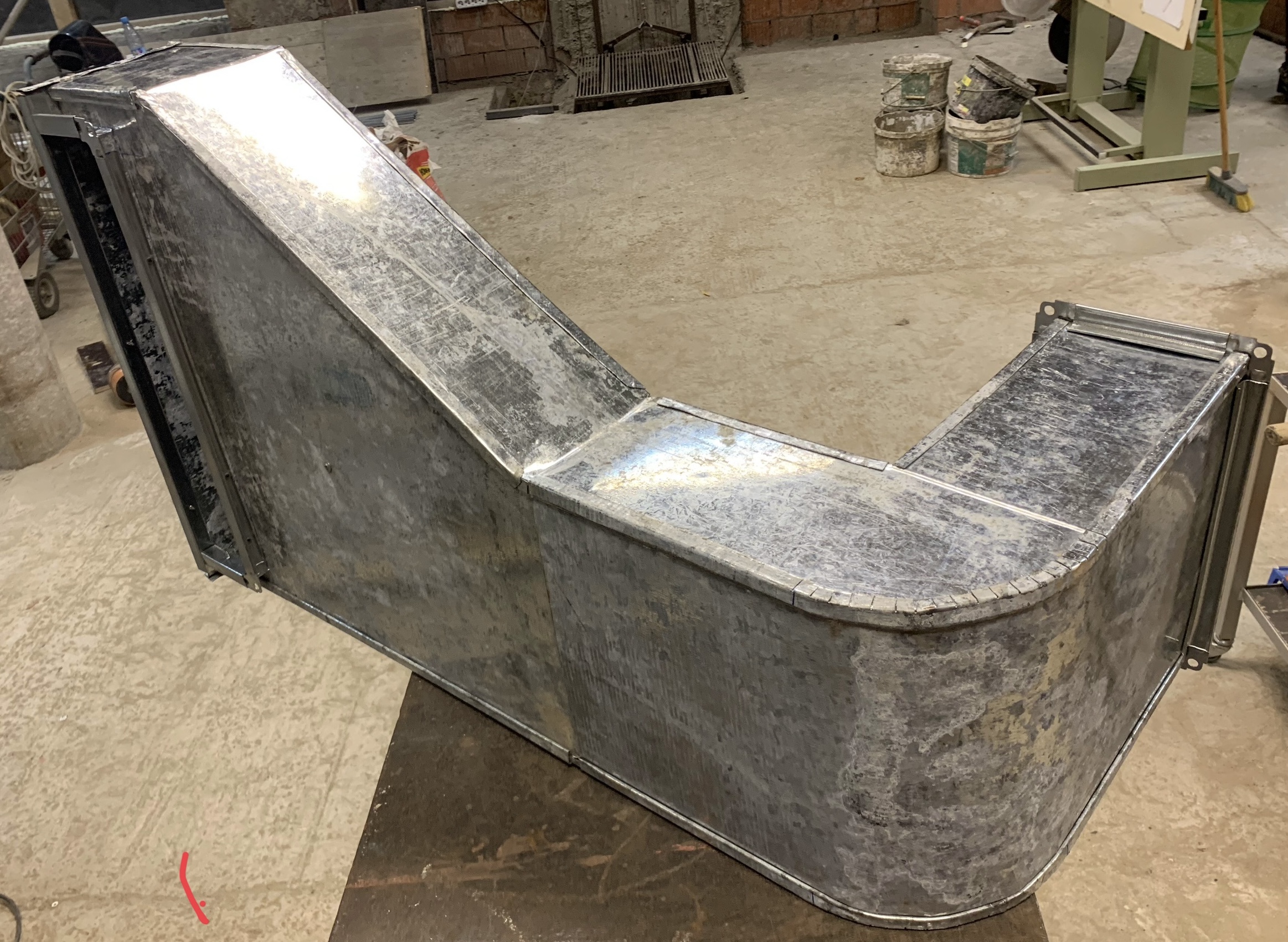

IMG_8018IMG_8017Вроде закончила. Теперь есть вопрос - чем заделывать такие дырки? IMG_8019IMG_8020Что то типа вспененной резины - что может быть?

MADONNA написал 26.10.2025 в 21:18
неопрен называется , скотч вспененный
Про герметики вы еще не слышали?

fhntv написал 26.10.2025 в 22:31
Ссылкой чтоль поделись.
Герметик я полагаю должен быть типа того, что я видела однажды на деревянном доме (сруб) - некая полужидкая фигня, наносится намазыванием, (швы) возможно похожие материалы в автомобиле применяются. Кузовные незастывающие шовные герметики. Смотрю на озоне - не могу понять какой мне нужен

MADONNA написал 26.10.2025 в 23:18
теги для поиска "вспененный скотч" лента монтажная
Сообщений: 138048
26.10.2025 в 23:40:54
))) например битум.

26.10.2025 в 23:54:34
fhntv написал 26.10.2025 в 23:37
Вопрос был не как герметизировать стыки по шинам - а как заделывать маленькие дырочки в сложных местах, где технологически невозможно создать герметичное(почти) соединение. Таких мест немного, но еще есть углы, по ним тоже хочу загерметизировать.
