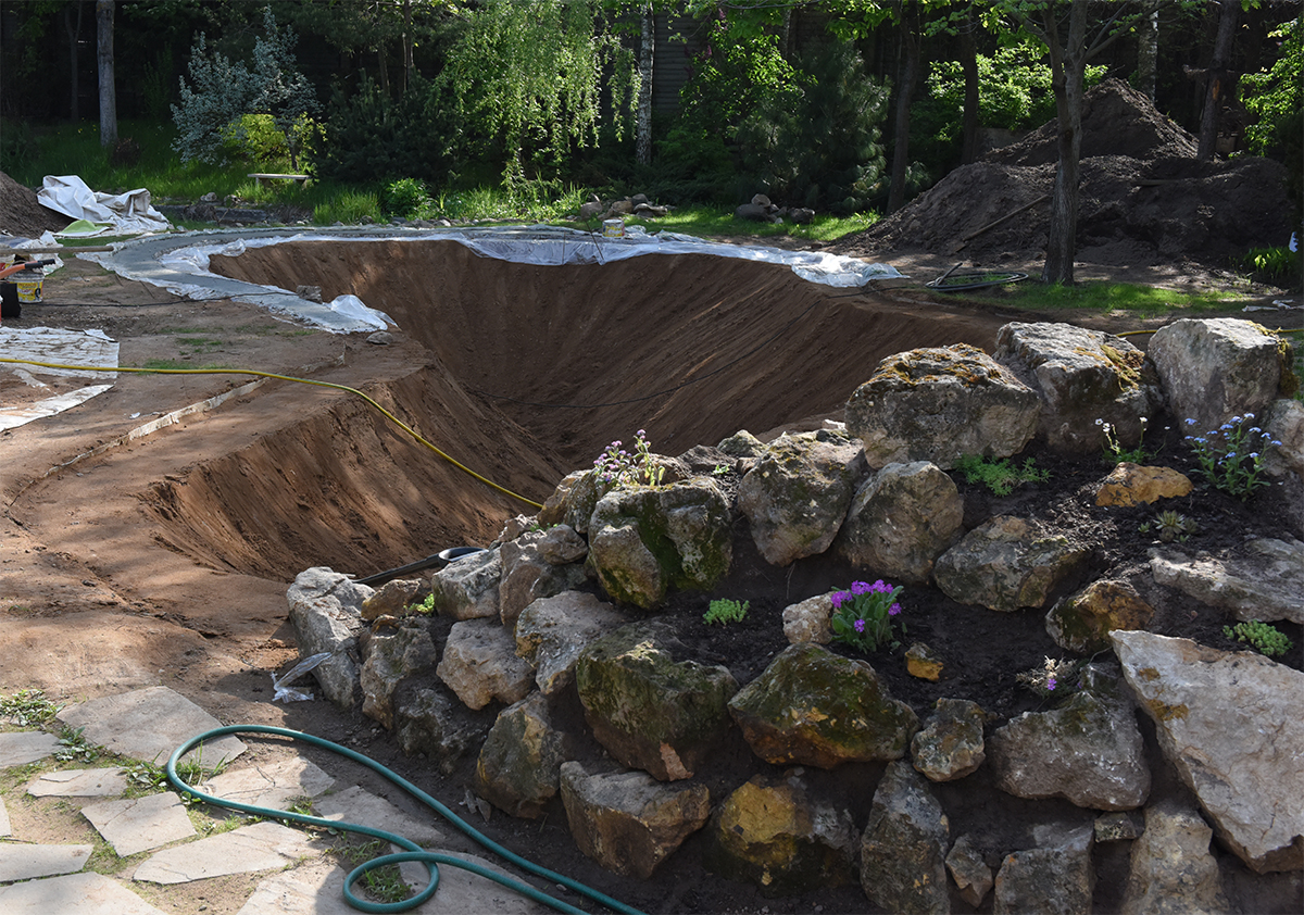

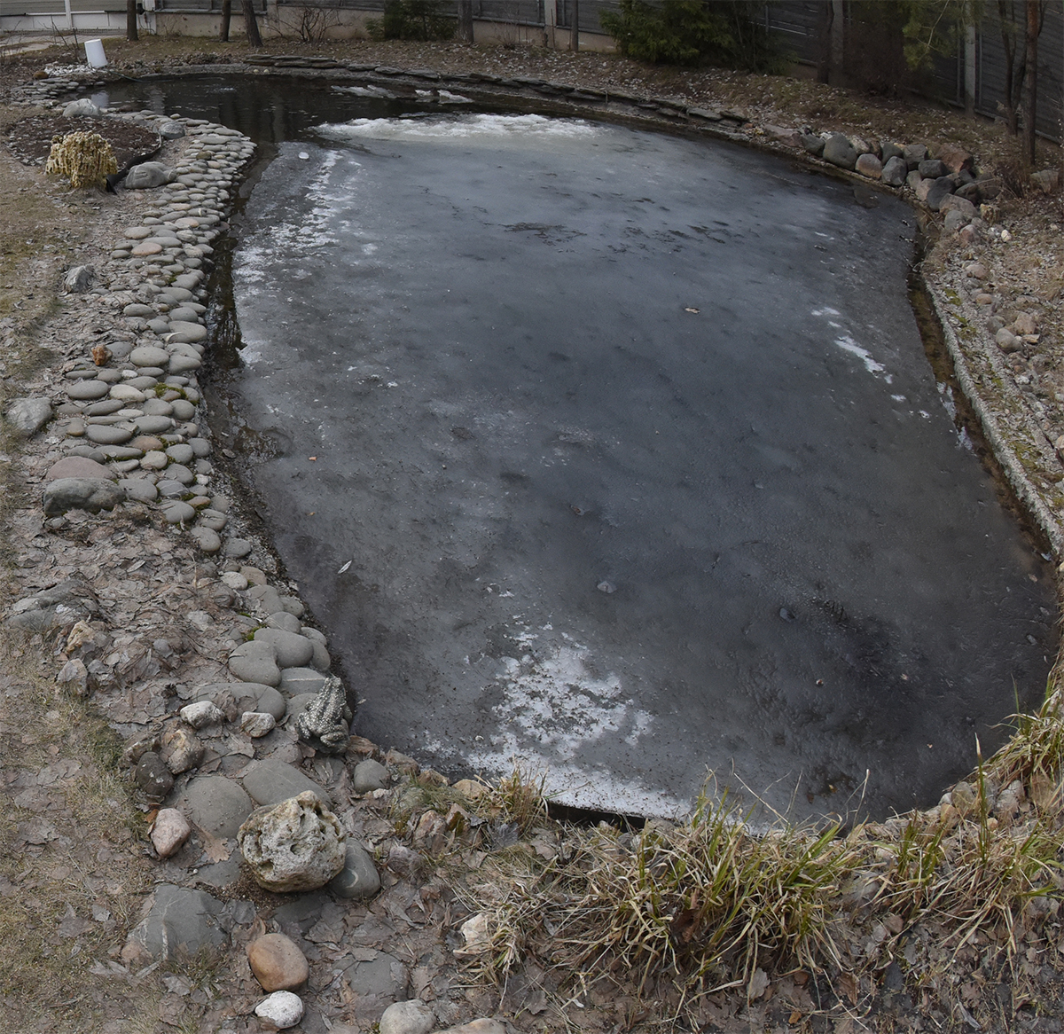

Краткий отчет за последние месяцы. Разумеется, я не бросила затею. Просто столько рискованных было мероприятий, что писать о них было преждевременно. Надеюсь теперь наверстать. Итак, большой отель (1:1) собралась строить на месте существующего пруда. Пруд буду переносить, вместе с четырьмя рыбами и десятком раков, и так же растениями.

Новый пруд в плане.
Старый пруд как есть.
Теперь задача расчистить место для нового пруда - тут растения (А и Б на первом фото), весьма немаленькие, по 10-15 лет. С этого и начну.

Лиственница - высота 8 метров. передвигается на 5 метров. Успешно.
Горная сосна, тис, и кустистая сосна - так же переместились.
на новом месте
И еще около 30-ти взрослых растений. Крупные с помощью JSB, поменьше - на пленке перетащили. На освобожденную площадку переезжает альпинарий. Но не сразу - его сначала надо построить. Плита и Первый ярус:

20.06.2019 в 17:12:57
Потом второй и третий...
Засыпаем плодородной землей. ЭКСС-ПЕКС-ФЕКС - и заваливаем камнями.
Тем временем подготавливается акватория пруда. А именно - убрала весь почвенный слой. тщательно собрав его в одном месте.

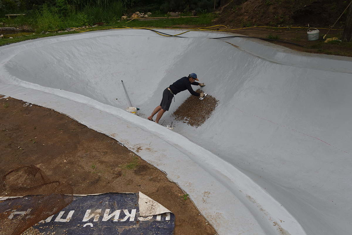

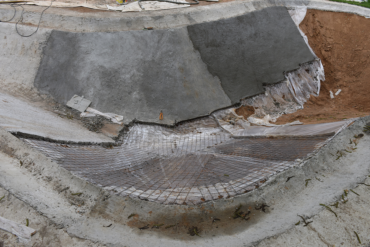

Сформировала чашу из песка
Отбила периметр берега и проармировав - забетонировала.
И бетонирование самой чаши.

22.06.2019 в 23:07:06
работа над чашей. бетонирование.
После легкой поверхностной шлифовки - шпаклевка. фрагментами.

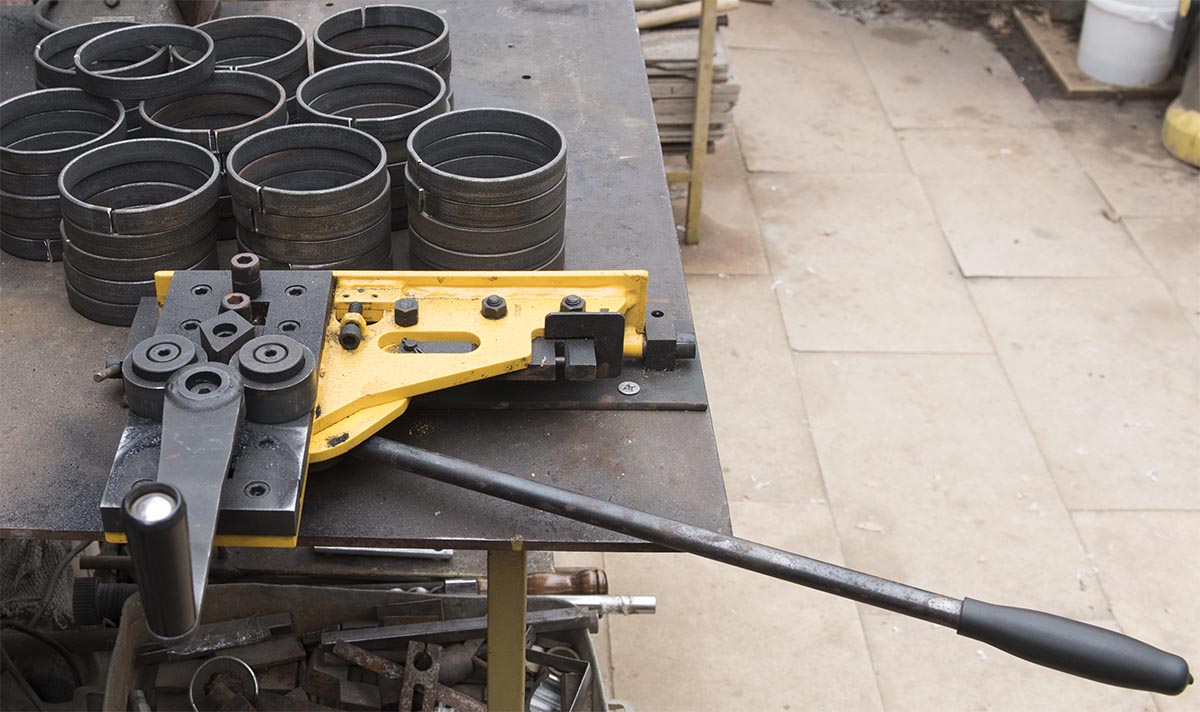

Ну и решила себя побаловать - купила станочек.

24.06.2019 в 19:22:49
На станочке изогнула пару железяк - отложила пока.
Продолжим с чашей - нанесла первый штрих полиуретаном ..
И последний...
Первые штрихи покрытия (отсев) ...
и завершающие ...

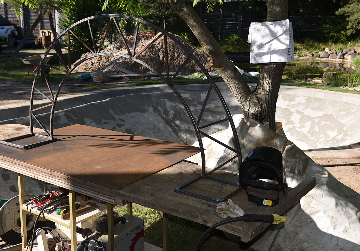

Отливка вазонов для подводных растений...
и установка Эйфелевой арки.

07.07.2019 в 16:09:20
Приступила к самой сложной (большой) детали композиции. Мост. В стадии завершения проектирования.
Скорее всего это будет самая большая цельная металлоконструкция в моей жизни. Более 5-ти метров. Мосты я и раньше строила, и они были гораздо больше - но не цельносварные. И это на самом деле козявки всё, прелюдия к строительству. Разгребаю стройплощадку, перенося элементы ландшафта.

28.09.2019 в 13:37:53
Деталь "кольцо", 48 штук.
