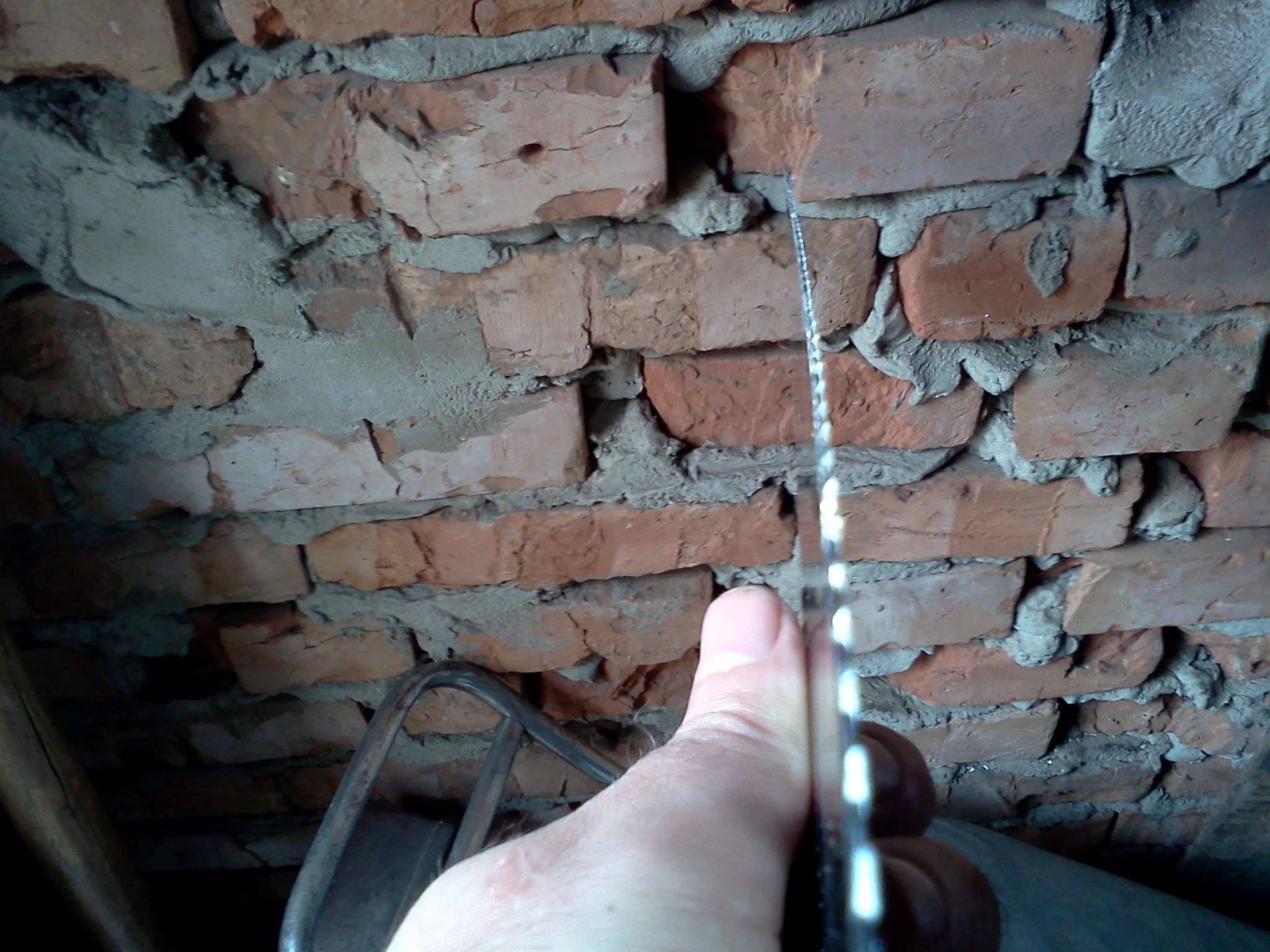

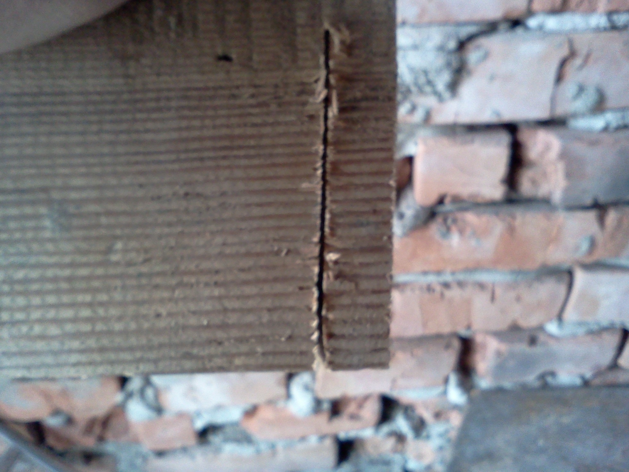

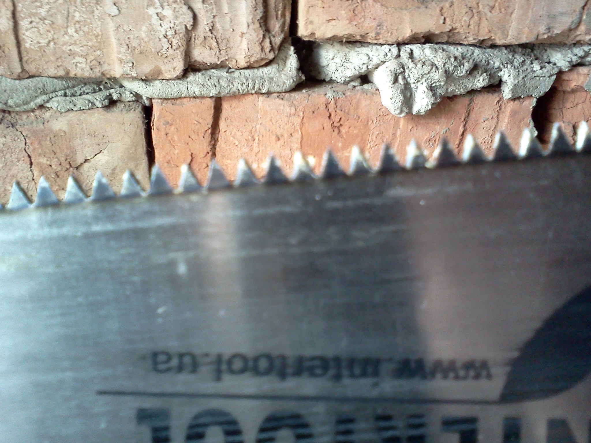

Купил я себе эту ножовку с каленым зубом,и как оказалась срез уходит то влево то в право, больше в право,ровно отрезать не реально,еще заметил развод у нее как то не очень, зажимает доску,реально с ней что то сделать ? или в мусор ?

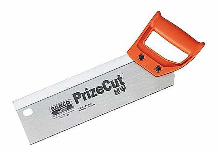

Pakko, для чистых и точных распилов обычно ножовка обушковая нужна, ее геометрию не ведет, что за ножовку купили то?

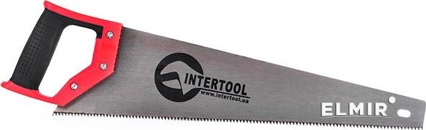

aspectre, вот она

Pakko написал: aspectre, вот она
Pakko, это ножовка для быстрых черновых распилов, для точных распилов нужна такого типа (обушковая)

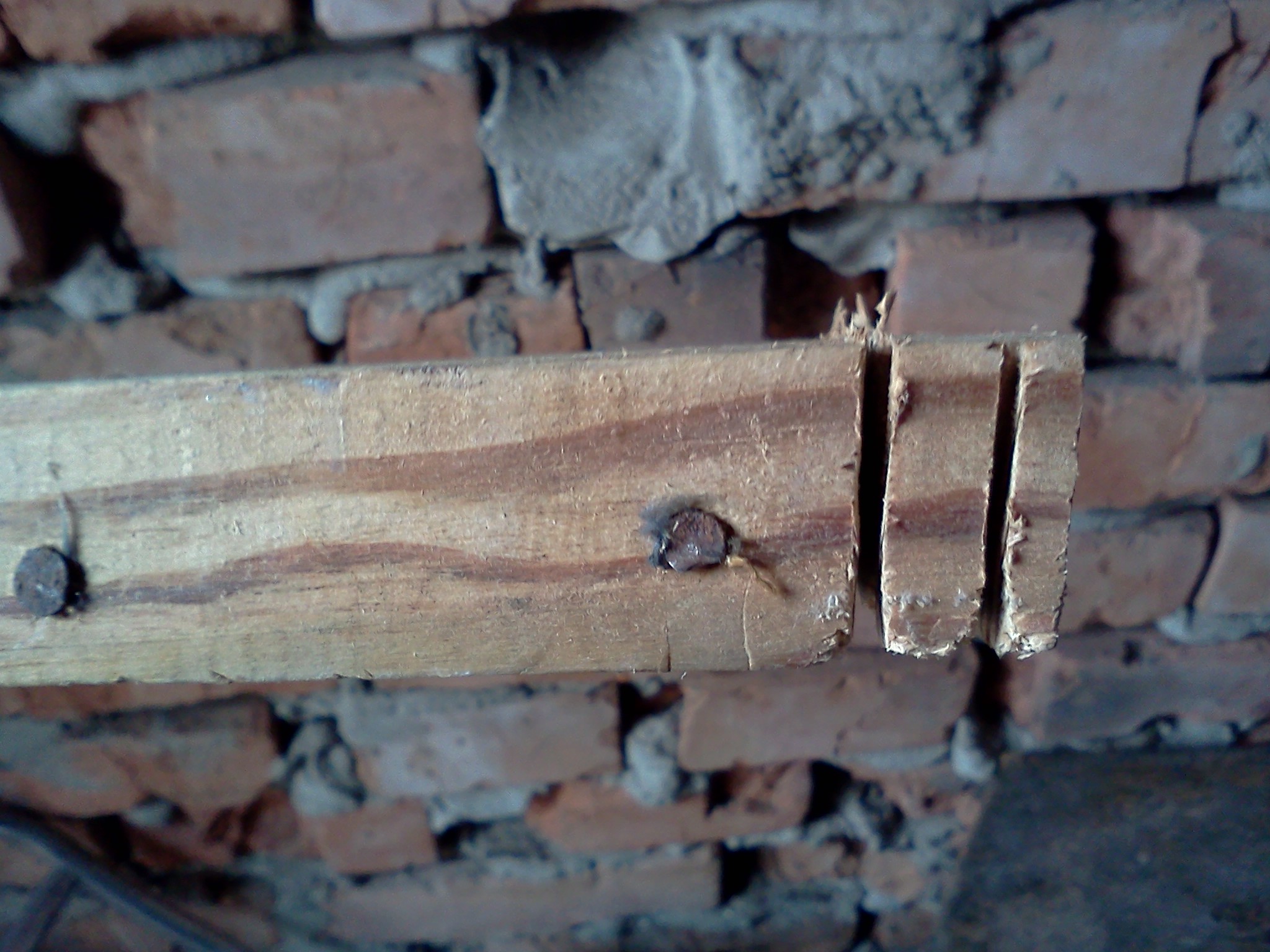

aspectre, спасибо огромное за подсказку,я его брал чтобы в саду ветки резать сухое режет но криво мокрое зажимает,вот еще фото

Если металл из г...., то что с ней сделаешь?

Rumato, ну такой металл гнется малость, но назад вроде возвращается,хотя сильно не гнул еще.
