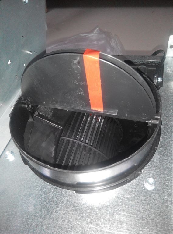

Уважаемые Знатоки вентиляционного дела!
Купил кухонную вытяжку Delonghi CHG-641. В ней патрубок для подключения воздуховода имеет диаметр 147 мм. А я предполагал делать воздуховод из пластиковой трубы диаметром 4 дюйма. Не будет ли такое сужение сечения трубы препятствием для правильной работы вытяжки? Длина воздуховода порядка 5-6 метров с поворотами. Фото фланца прикладываю.

До 100мм обычно не рекомендуют сужать. Хотя бы до 125 мм. Уменьшение сечения повышает сопротивление потоку, а также увеличивает шум за счёт возросшей скорости в узком канале.

...спасибо, понял, заказал 150мм https://ru.aliexpress.com/item/-/32839252141.html?spm=a2g0s.9042311.0.0.2c3833edISNwqB

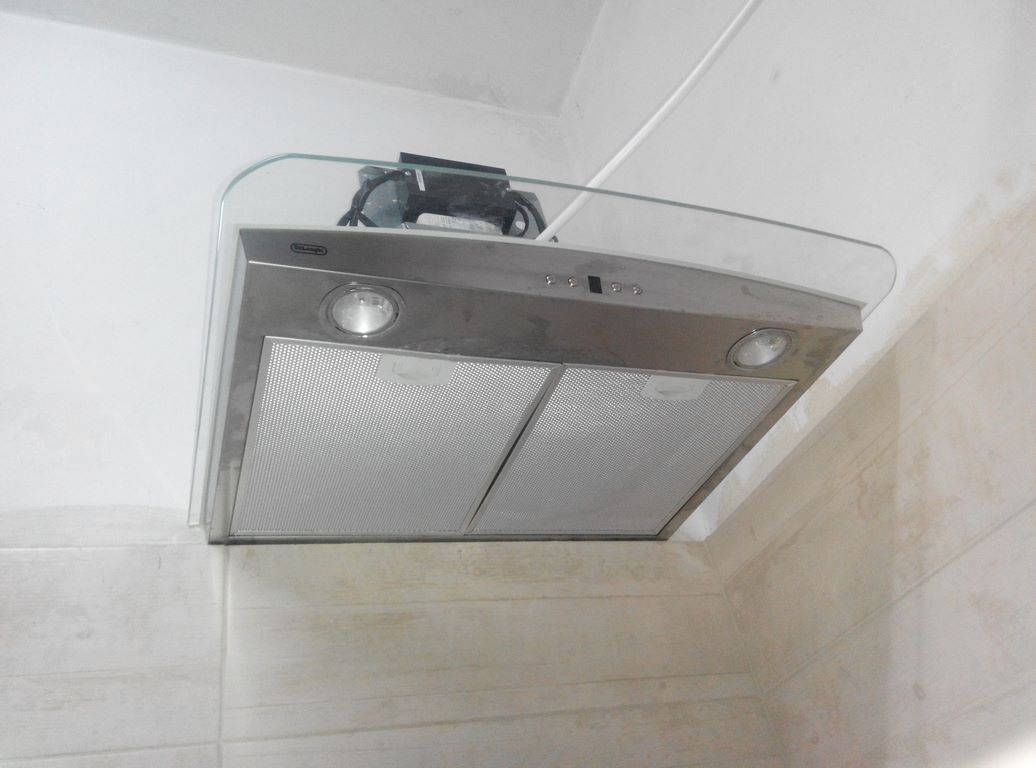

....скажите пож, сетка на входе воздуха в вытяжку имеет чисто декоративное назначение? Или имеет заодно техническое назначение?...

Вы имеете ввиду жироулавливающий фильтр?
{{post:6587916}} Albl, вотэто я бы ставить точно не стал! :)
Алкоголь не помогает найти ответ, он помогает забыть вопрос!
Сообщений: 140138
20.04.2019 в 19:17:37
Albl написал: Или имеет заодно техническое назначение?...
жировой фильтр. Нужен обязательно. Крылышки на которых красная изолента - лучше убрать совсем

То, что Вы обратили взор на воздуховод диаметром 150мм , как подмечено выше Ув. BV , правильное решение ; но к всяким поперечно-рёбро-гофрам я отношусь скептически! :cool:
Только гладкие цилиндрические воздуховоды!!! :yu:

...значит нужно сделать воздуховод из пластиковой канализационной трубы Ф150мм? Не будет ли такой воздуховод слишком дорогим? Или жестяной? Ребристый я уже купил. 13,5 долларов. Поставлю пока купленный, а там будет видно. Можно будет заменить. По наблюдению дилетанта (меня) такие ребристые воздуховоды везде натыканы. Большие магазины, рестораны, цеха и т д....
