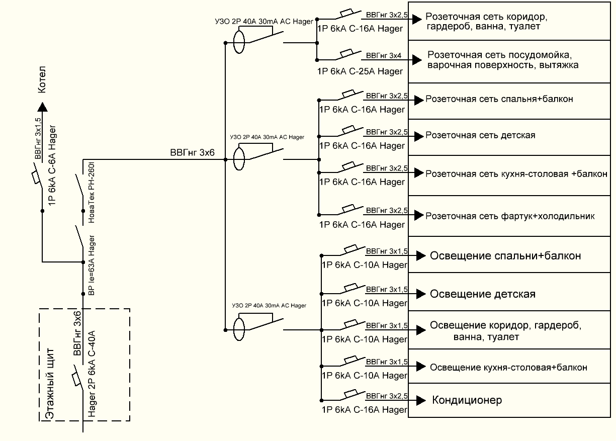

Серегауди написал:
dmitrovski написал:
Серегауди написал: MaSeVi, хочу увидеть варианты критиков.
Серегауди, Ваша тема начинается,- "Покритикуйте схему для новостройки", люди критикуют, и никто не обязан Вам предлагать какие то варианты. Ваш вариант никакой!
dmitrovski,
dmitrovski написал: Ваш вариант никакой!
Обосновать можете или пукнули в лужу?
Серегауди, Вы разьве просили критику с обоснованиями, зачем каждую чушь обосновывать? Вы кто, Никола Тесла?

Серегауди написал: Мишутк, там написано 2Р это и есть двухполюсное узо. Или вы имеете ввиду что на розетки надо автоматы двухполюсные?
Серегауди, если прибор отключить от линии сложнее чем чайник и он на групповом узо, то при наличии места в щитке лучше поставить на линию 2р. Это решает проблему быстрого возврата группы линий в работу по причине утечки ноль-земля на выключенном, но подсоединенном потребителе. Если вас такая модель аварии не беспокоит, не заморачивайтесь об этом.

Кондиционер подключается розеткой или через клеммник? Во втором случае велика вероятность ремонтировать или обслуживать его впотемках. Догадаетесь почему?

MaSeVi, Там кондиционер . Либо третье УЗО , либо дифф, либо розетка с вилкой под него .

Мишутк, это понятно. Т.к. висит на узо освещения. Можно перевесить на узо #2 розетки.

MaSeVi, хотел мокрую зону от бытовой разделить.
